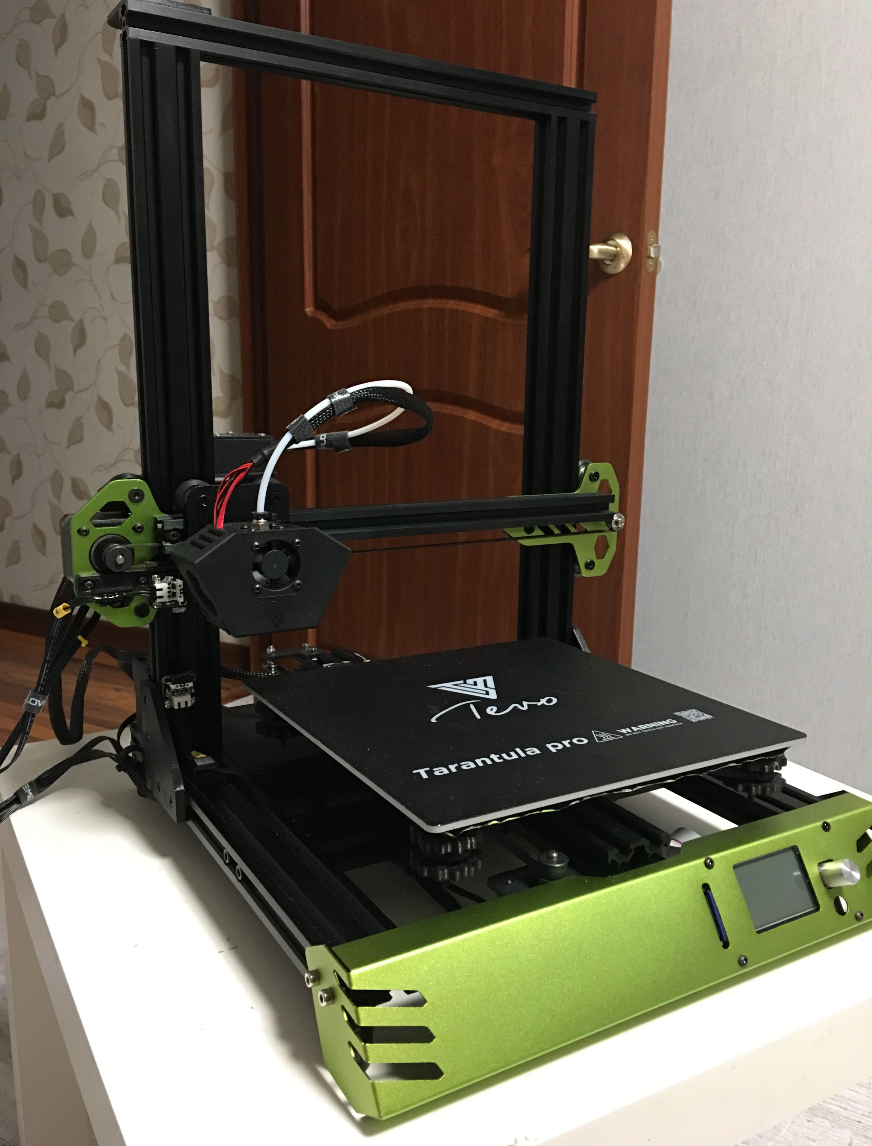

Приветствую, это моя третья статья на Tevo Tarantula Pro. Хочу рассказать про свои изыскания и впечатления. Пока одни блогеры клянутся, что на нем алюминиевые колеса, другие устраняют перекос шагового винта Z (методом затягивания по самое «не могу» каретки X), а третий кушать не может, так он ненавидит хотенд вулкан на пауке - я мучил и калибровал своего паука.
Обсессивно компульсивный синдром и тюнячки на профессионального паука.
С самого начала я не мог поймать параллельность профилей Z. На самом деле это почти (совсем) не влияет на качество печати, но меня дико подбешивало, что колеса Z прокручиваются с разными усилиями на разной высоте балки X. Я подумал, что должно быть элементарное решение этой задаче.
