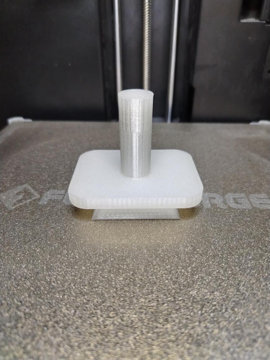

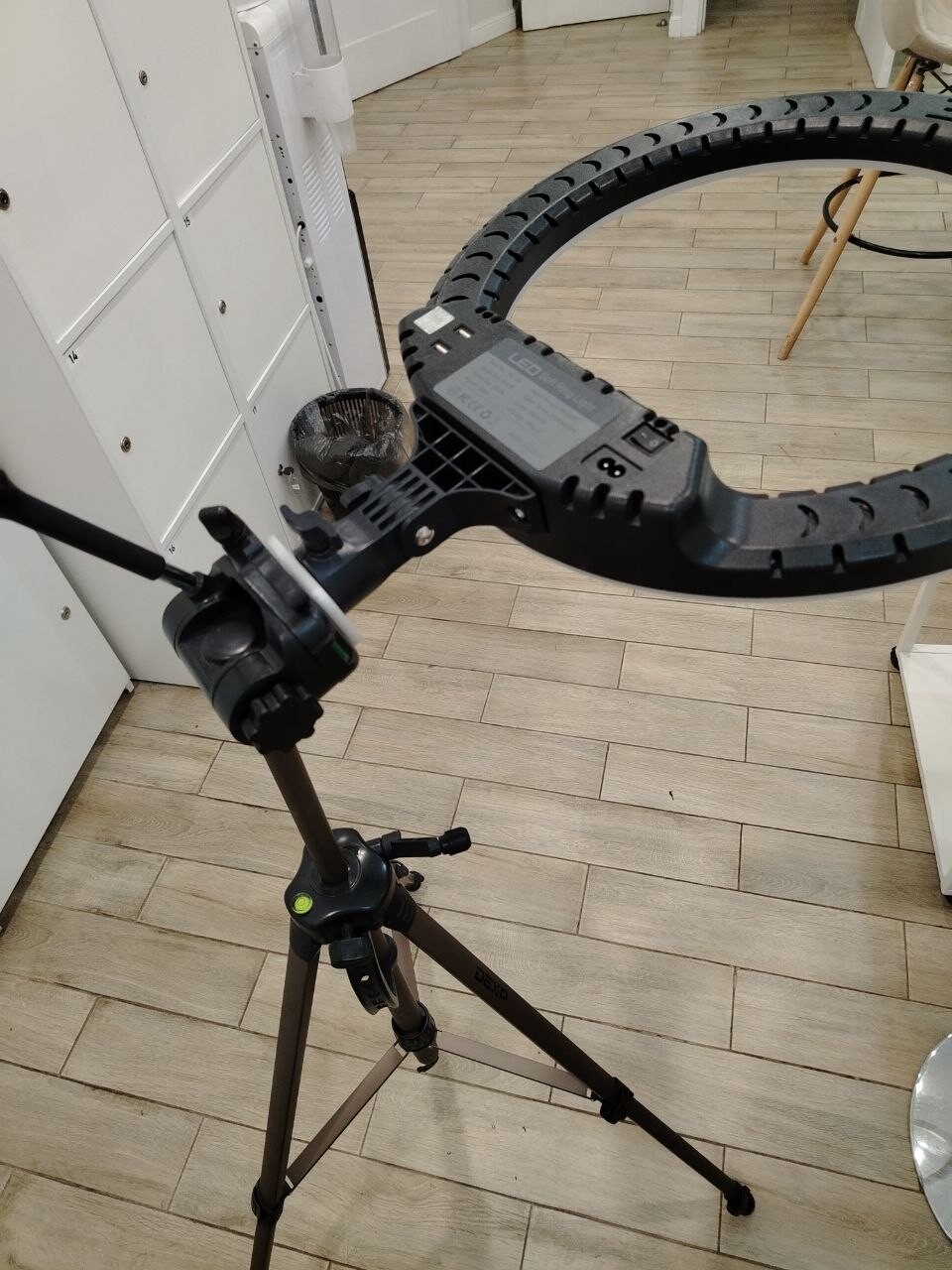

В нашем коворкинге есть кольцевые лампы. Покупали мы эти лампы самые простые, чтобы было не так жалко, так как их часто опрокидывают на пол, но проблема этих дешевых кольцевых ламп — это их родные штативы. Если сами лампы сделаны хорошо, так как они не раз падали на пол, то штативы уже из коробки в состояние как будто по ним проехали. Первое время держат хорошо, но потом совсем не держат. Одно время ремонтировали как могли, но, когда уже трубки штатива погнулись пополам, тут уже ничего не хочется делать. В итоге лампы хорошие, а штативов нет, тогда пришла мысль взять штатив от фотоаппарата, что по прочности лучше. Проблема как обычно в крепление, так как нижняя часть кольцевой лампы устанавливается на трубу, а стандартное крепление у переходника на штативе под болт на 6-ку, что просто не выдержит вес большой кольцевой лампы.

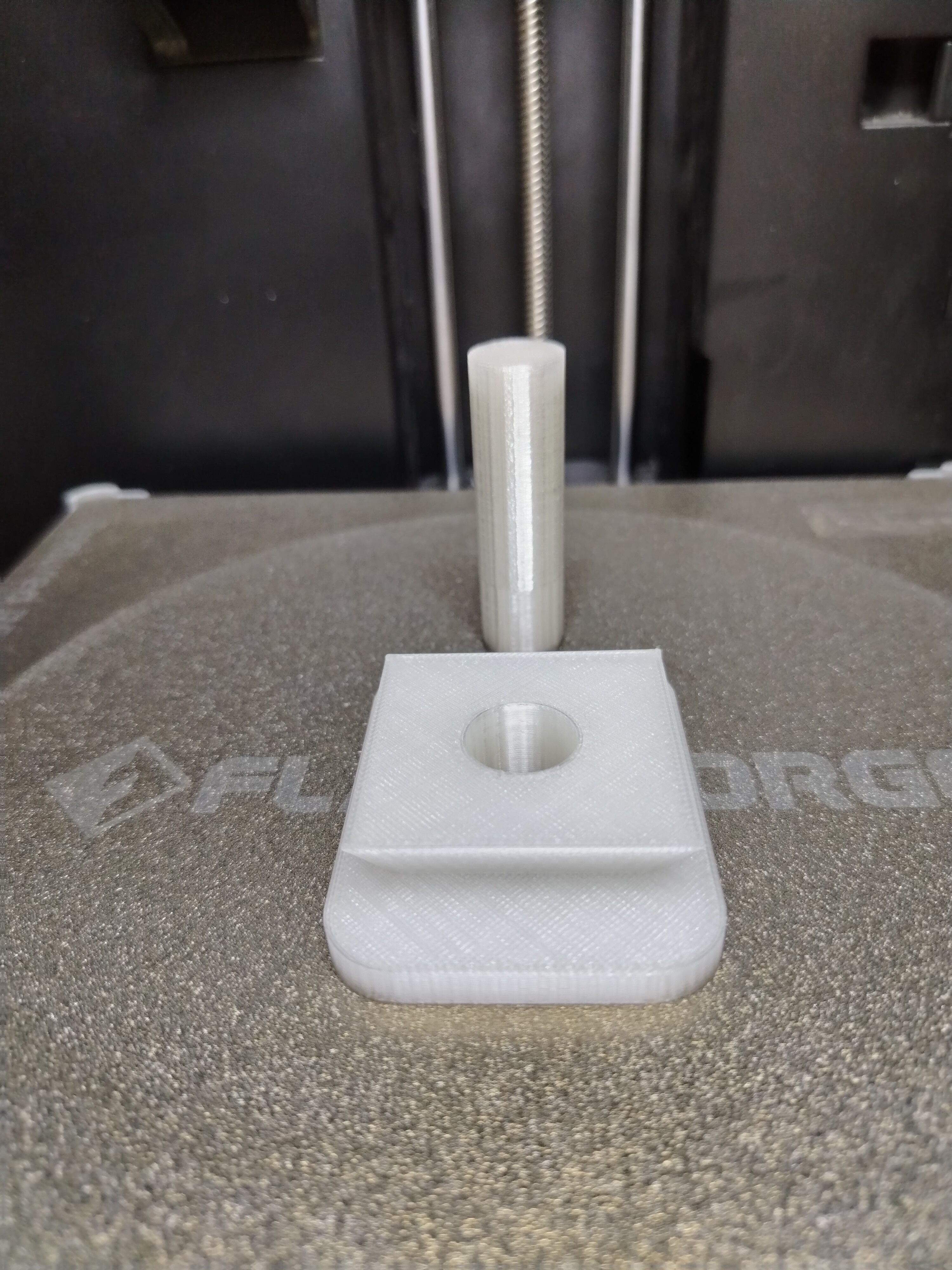

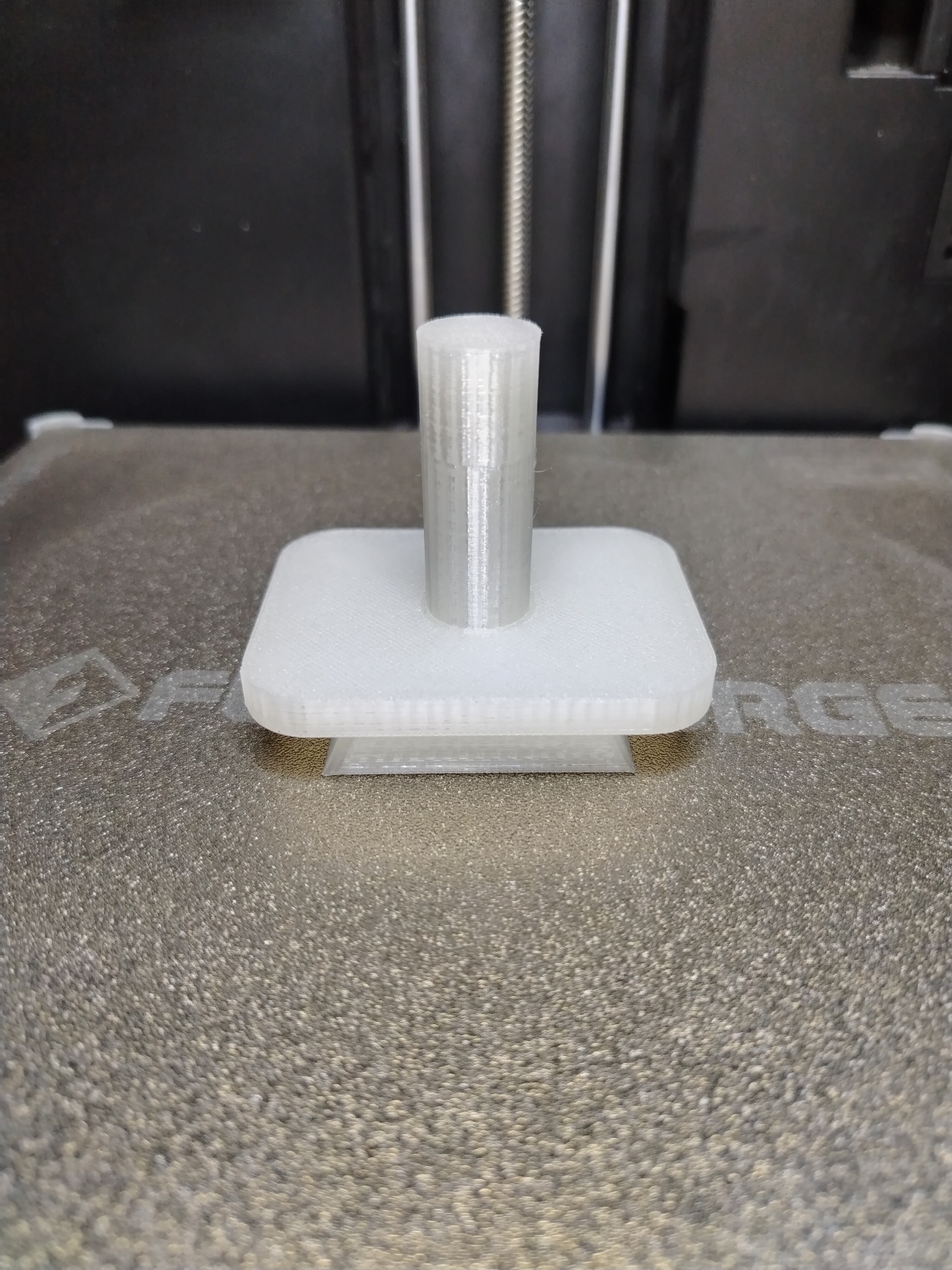

Тогда нужно сделать новое основание, в котором сразу предусмотреть переход на кольцевую лампу. На изготовление данной детали ушло 20 минут на проектировании и печать с усиленной заливкой около 1 часа.

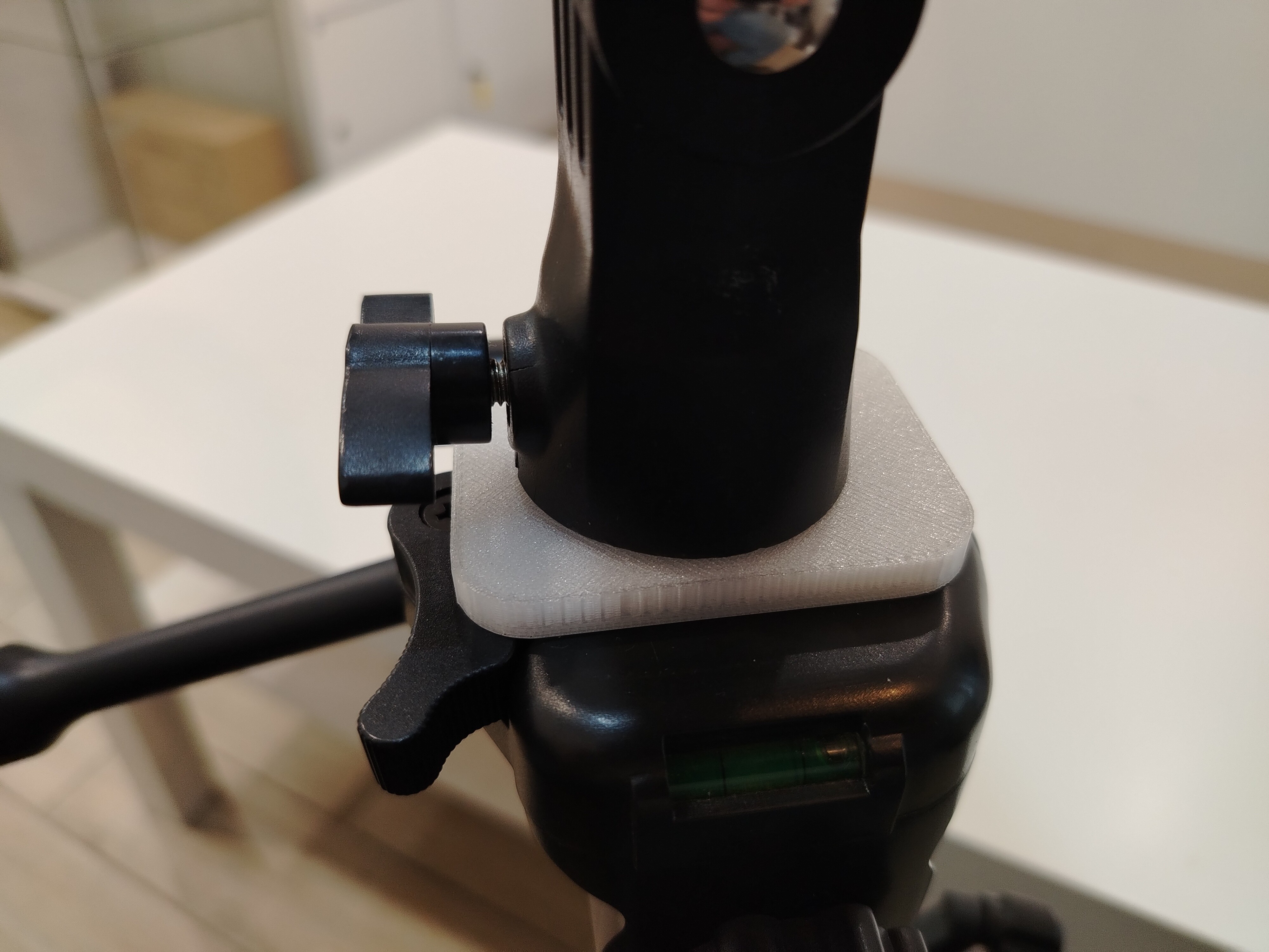

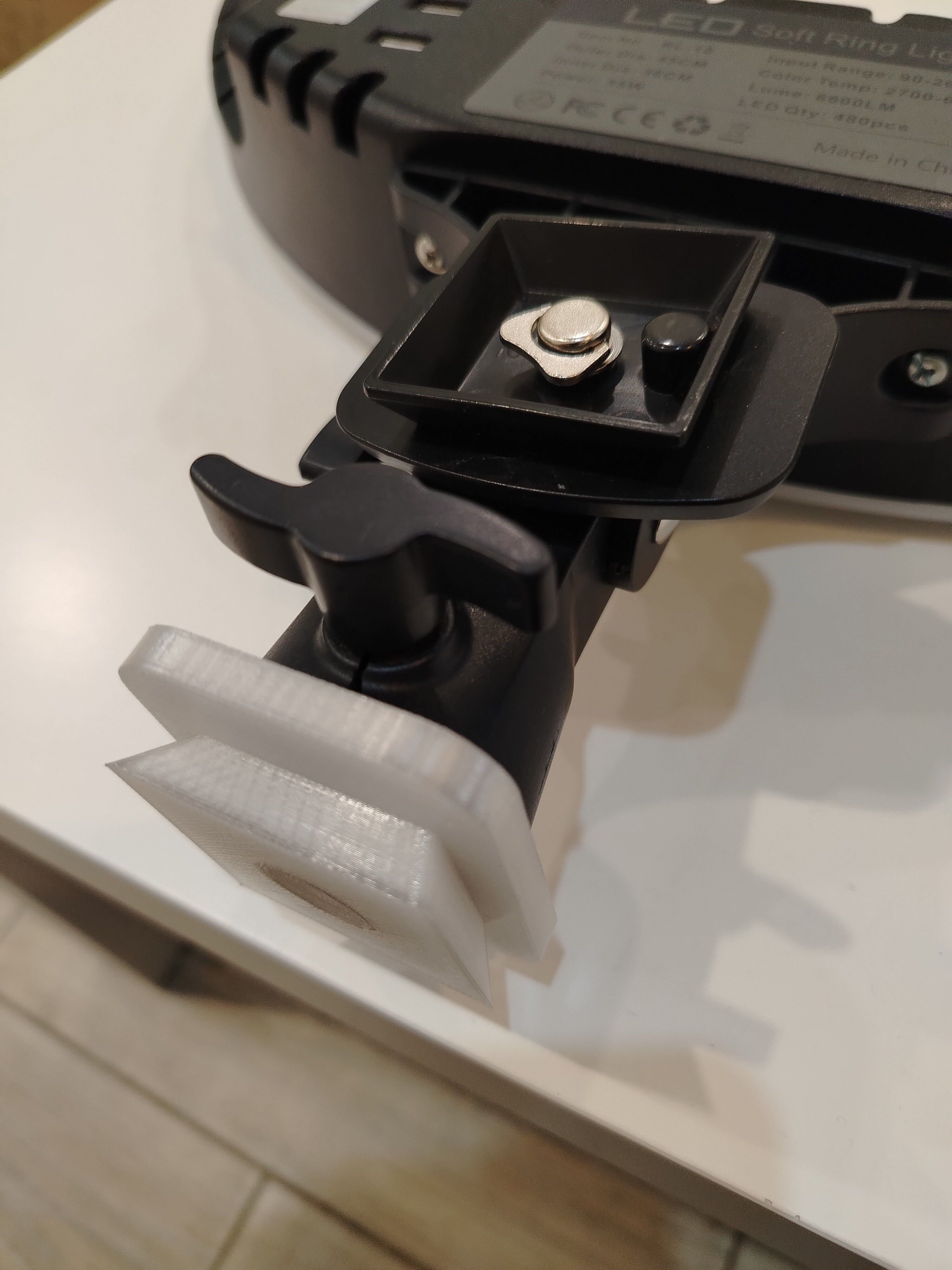

Остаётся соединить это с кольцевой лампой и поставить на штатив
И провести небольшие динамические испытания, так как не хотелось бы, чтобы это штука упала на голову, но в этом плане всё хорошо PETG показывает хорошие результаты.
