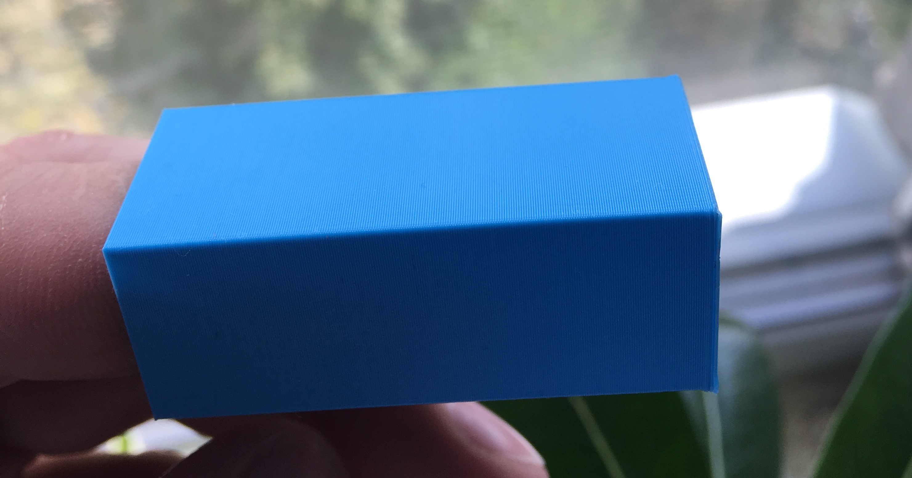

Укладка слоёв, особо не воблит, хотя ось z всегда проблемы. Нужно ещё подстроить.
