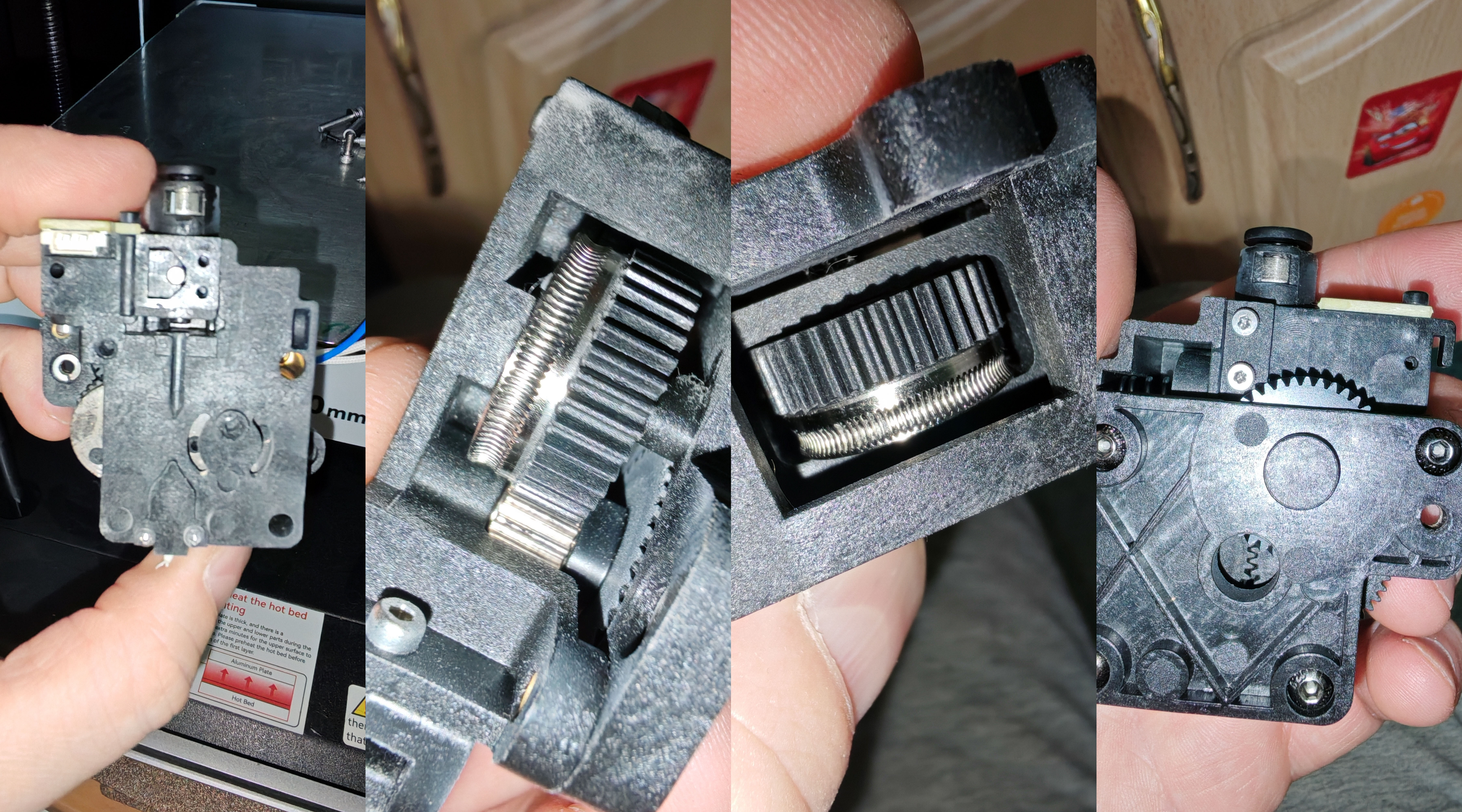

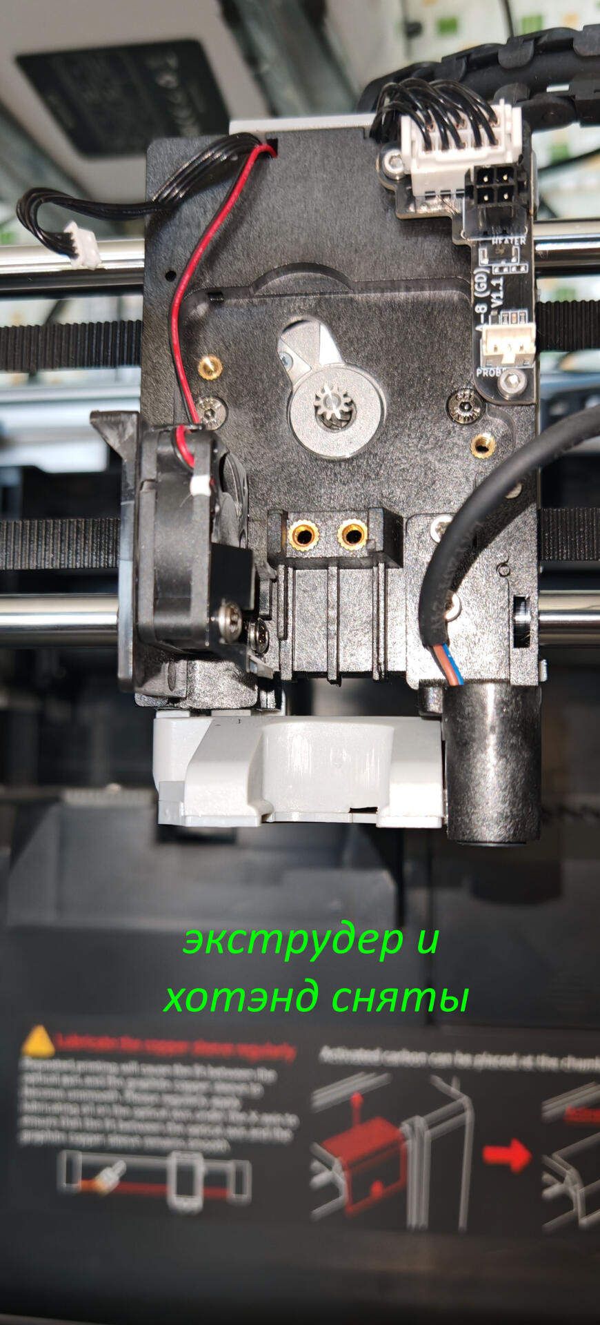

Снятие экструдера на Qidi Plus 4 и небольшой, но полезный нюанс от Qidi

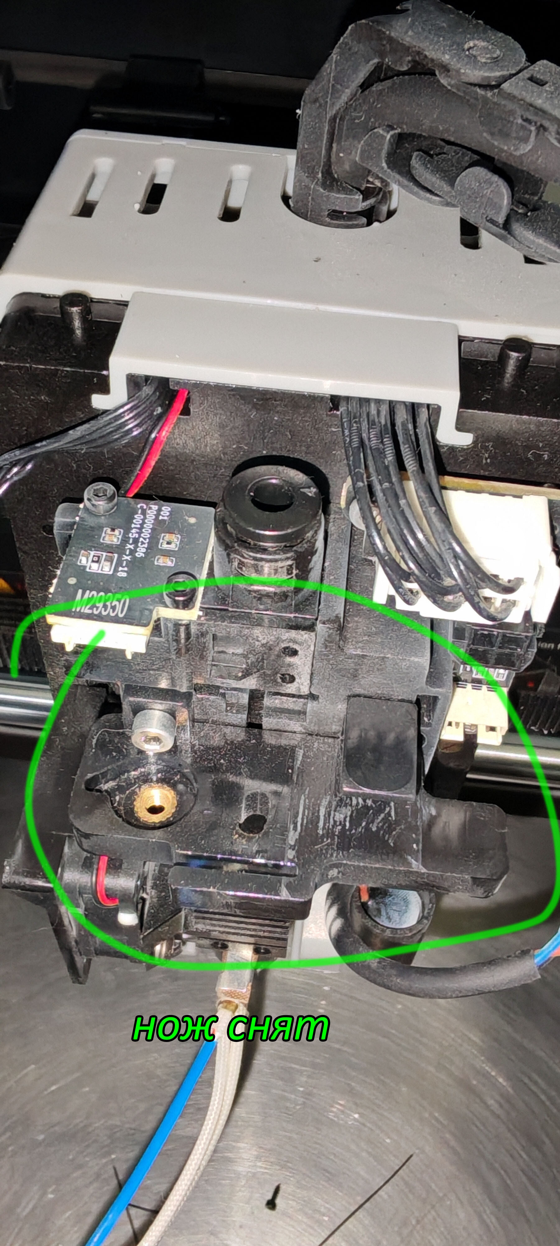

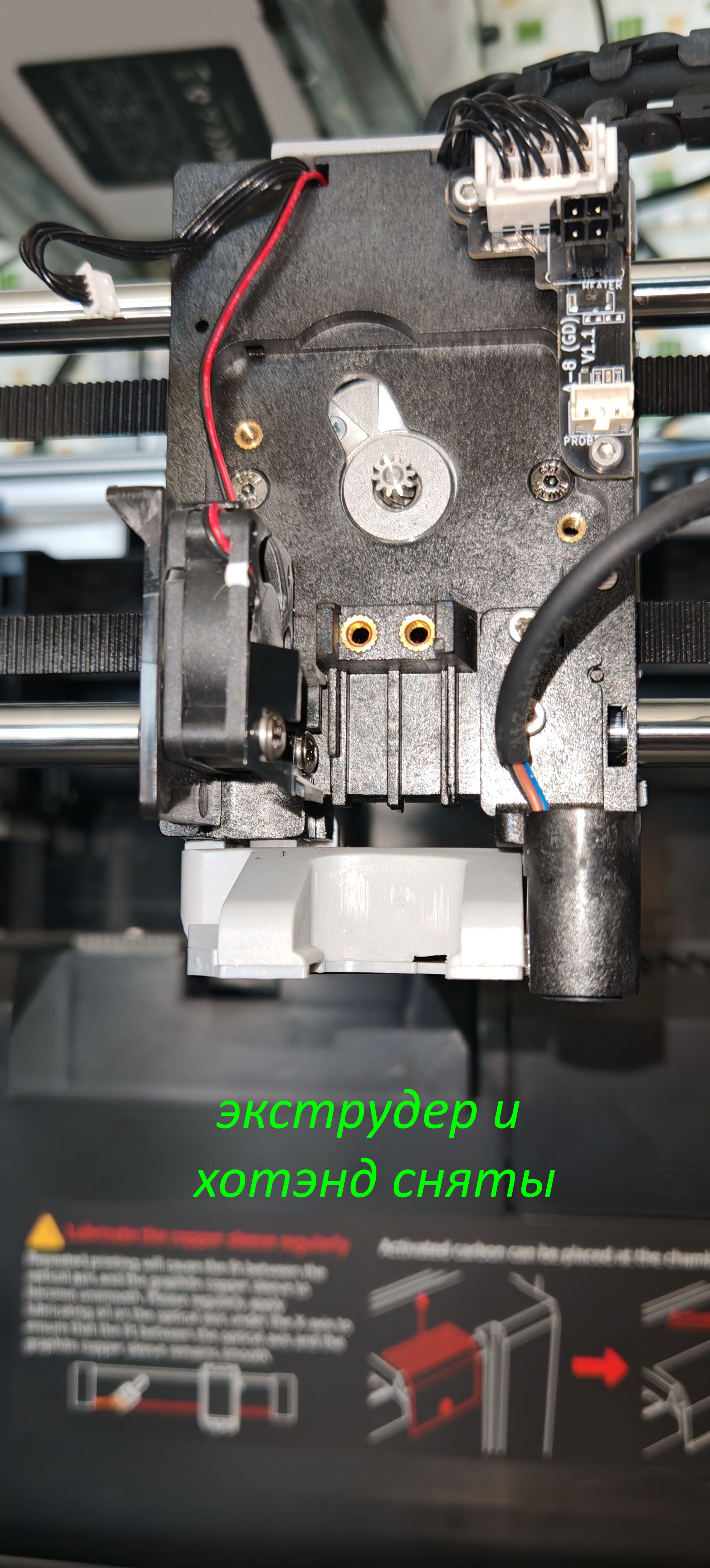

Словил пробку. До этого разбирал и чистил только на Q1 Pro. Поэтому решил, что плюс минус то же самое.

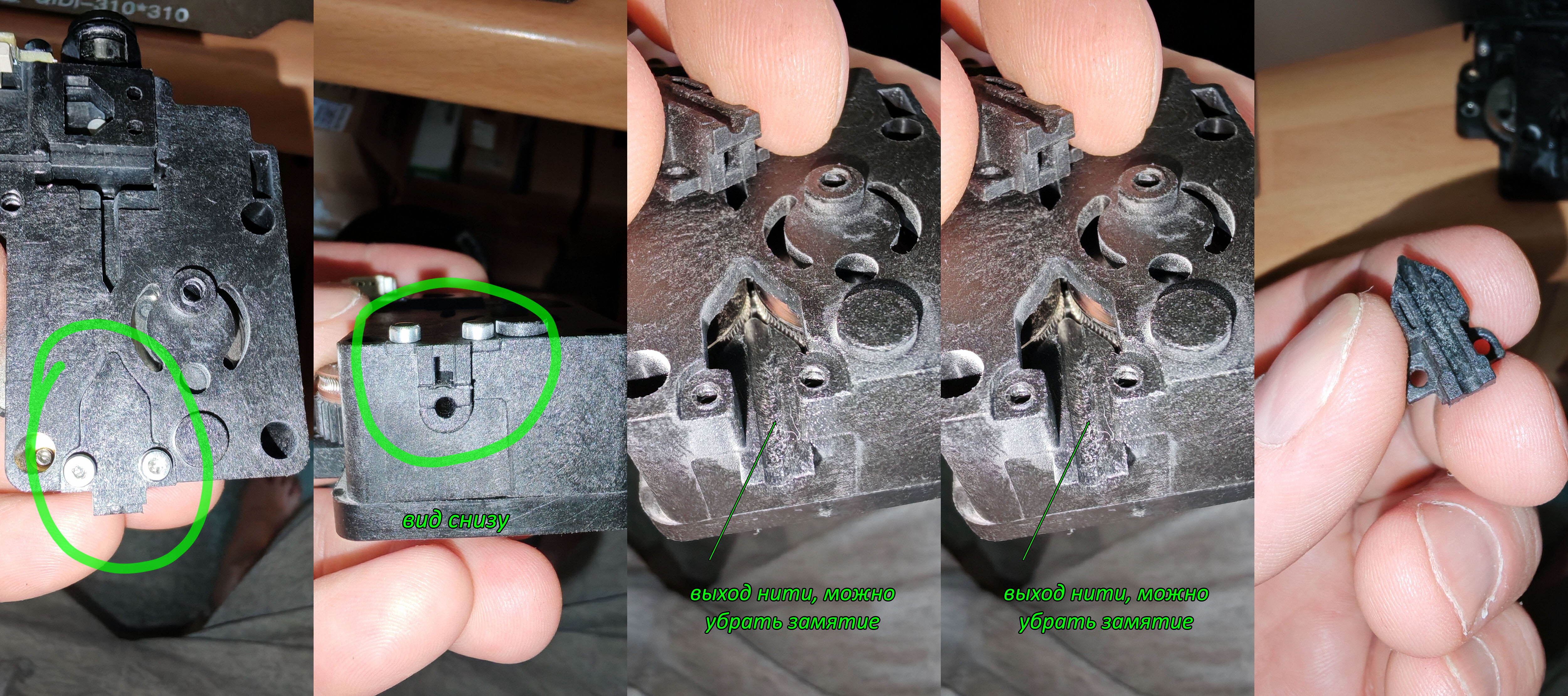

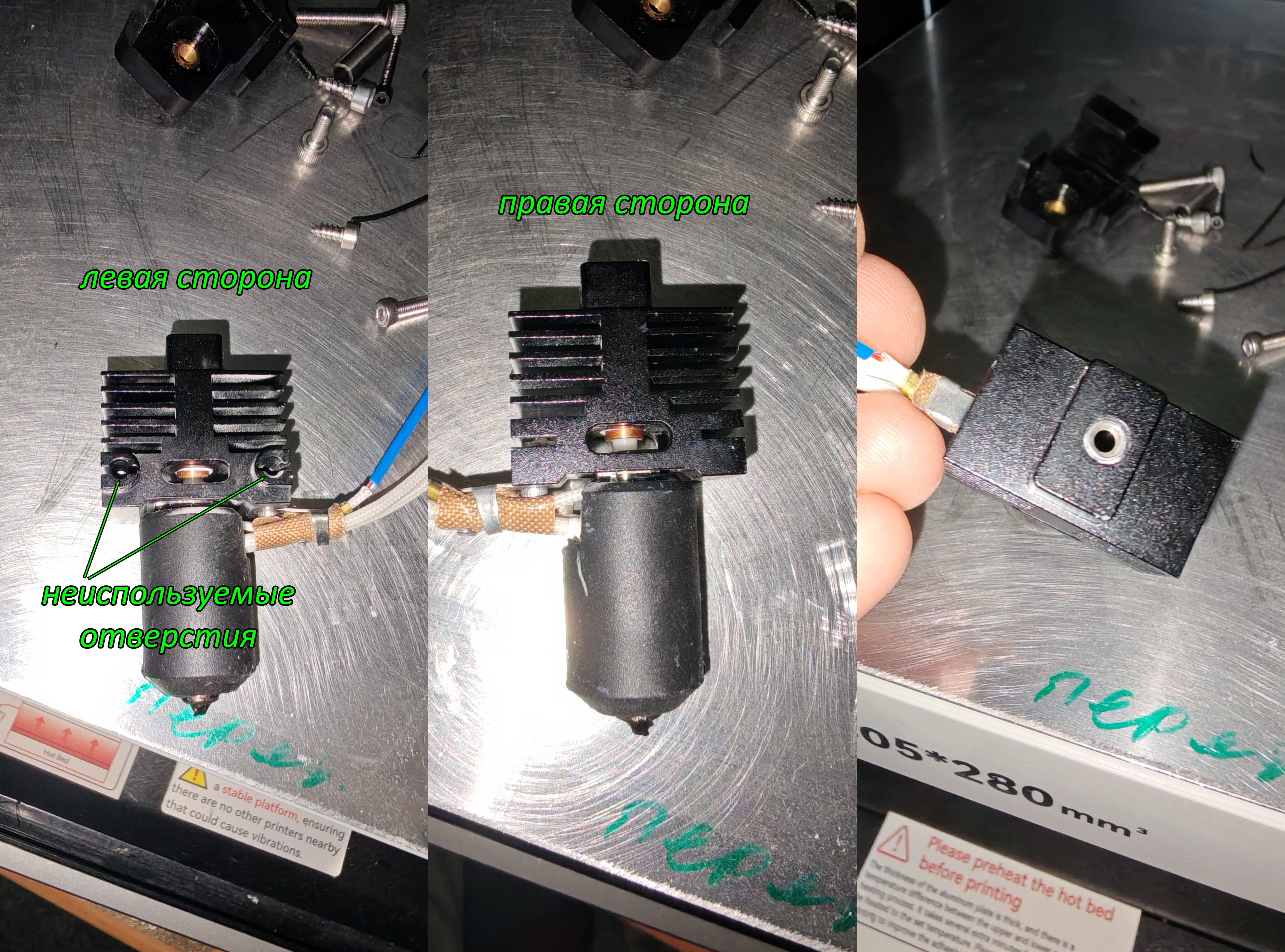

Оказалось немного по-другому. Во-первых тут есть нож, для автоматической обрезки нити при смене. Во-вторых экструдер очень похож на Q1Pro , но отличается (взаимозаменяемость не проверял).

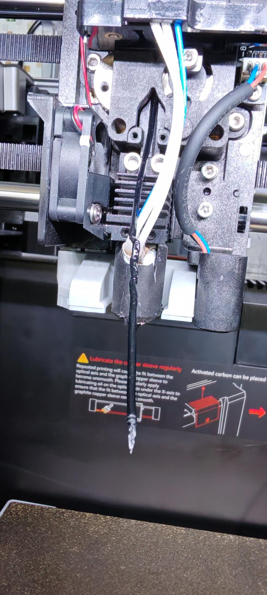

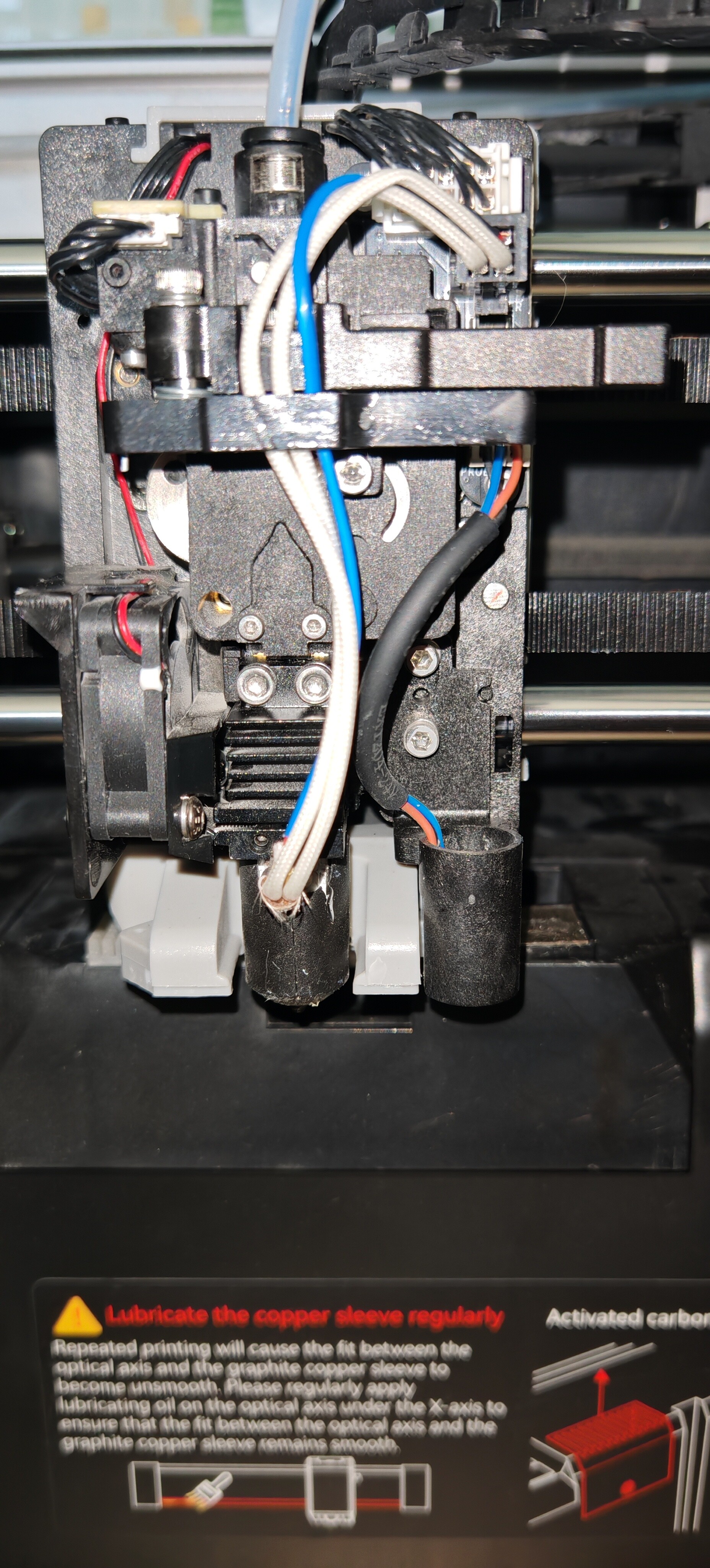

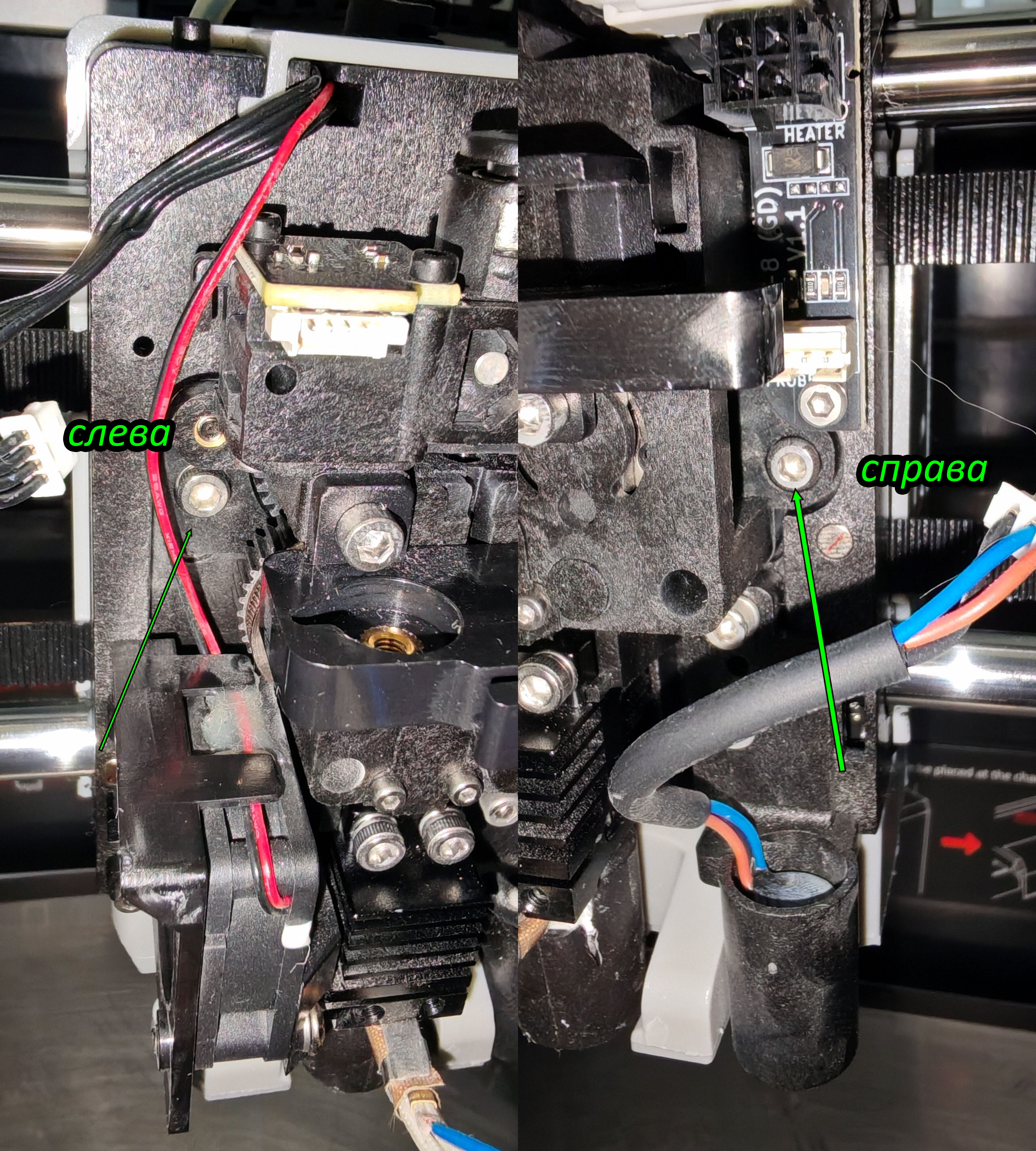

А вот и полезный нюанс от QIDI

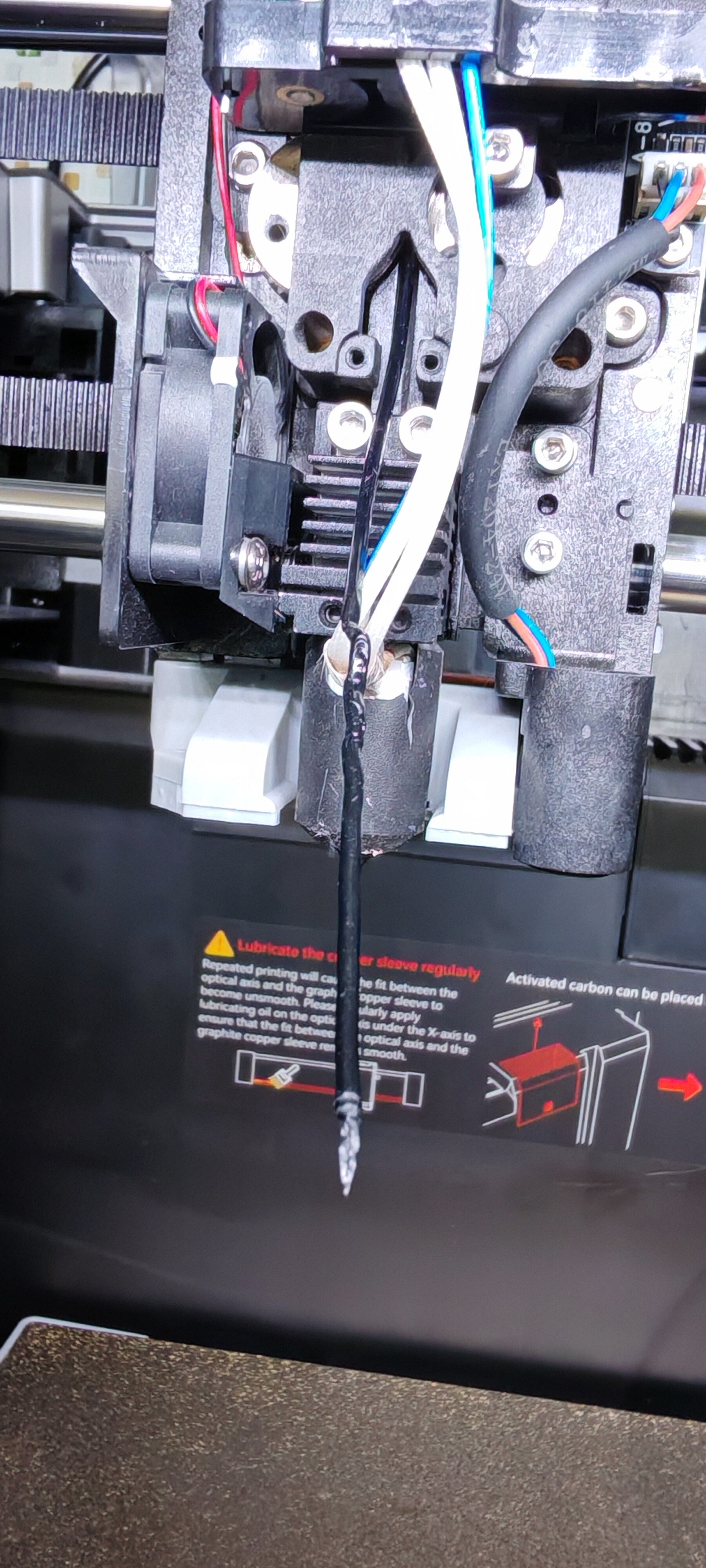

То есть экструдер можно было не снимать! (Если конечно нить замяло именно в нем)
Что я и проделал уже в следующий раз, когда зажевало ТПУ.
Нужен маленький шестигранник и крючок или игла, чтобы поддеть нить.
При этом если не остужать сопло, то можно протолкнуть нить через этот лючок, обрезать замятие и вытащить лишнее с помощью самого экструдера (если остудить, то принтер ругнется на низкую температуру). Тут нужно постараться в работающий вентилятор не залезть.

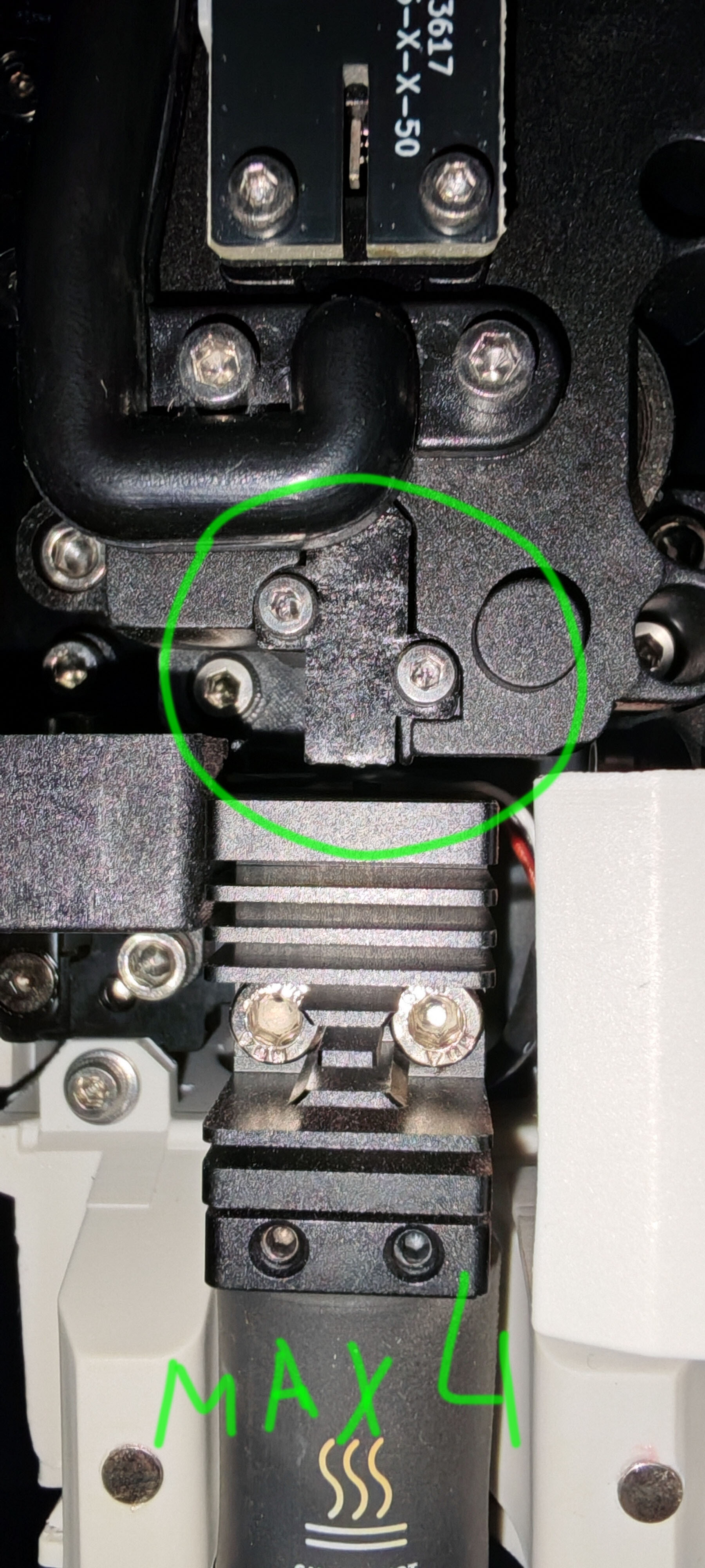

И для владельцев Qidi max4 - тут такой лючок тоже есть, но выглядит по другому.
