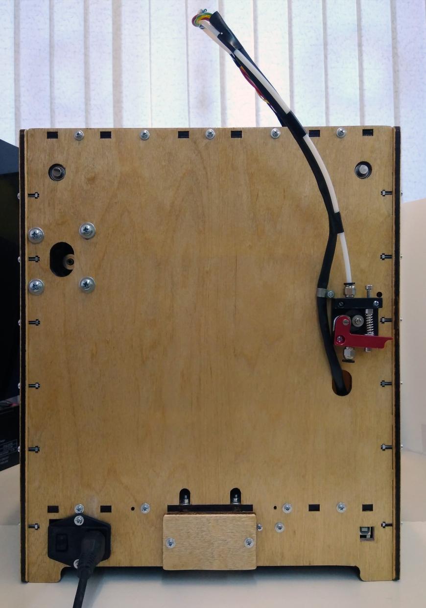

В последний момент выяснилось, что толщина листа не 6 мм, а 7мм. Соответственно, либо на чертеже необходимо было увеличивать ширину всех прорезей, симметрично сдвигать отверстия и т.д., либо потом бор-машинкой уменьшать толщину выступов под прорези. Был выбран второй вариант. Для минимизации изогнутости фанеры увеличил количество болтовых соединений стенок:

Вид принтера сзади

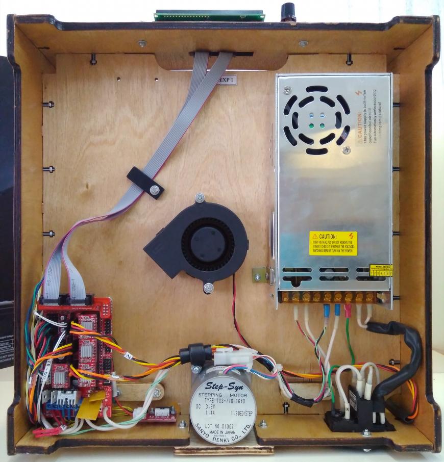

Подвал для электроники сделал высотой 65мм и все отлично поместилось с достаточными зазорами для конвекции воздуха. Электронику расположил таким образом, чтобы минимизировать длину проводов.

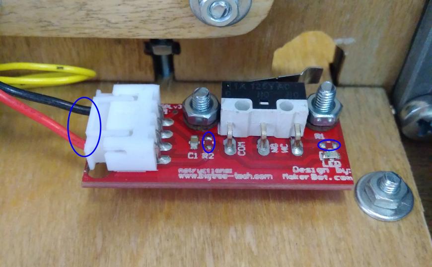

На плате с концевым выключателем пришлось выпаять два сопротивления R1 и R2.
Подводные камни при создании своего 3D-принтера FlexLMaker
Концевой выключатель
Электрические цепи с этими резисторами приводили к недостаточному формированию необходимого уровня напряжения логического «0» и «1» для электроники «Arduino Mega2560R3+RAMPS 1.4». В результате чего, при механическом срабатывании концевого выключателя, шаговый двигатель не останавливался. В прилагаемом трехпроводном шлейфе использовал только два провода, переставив их в разъеме, как отмечено на фото синим эллипсом.

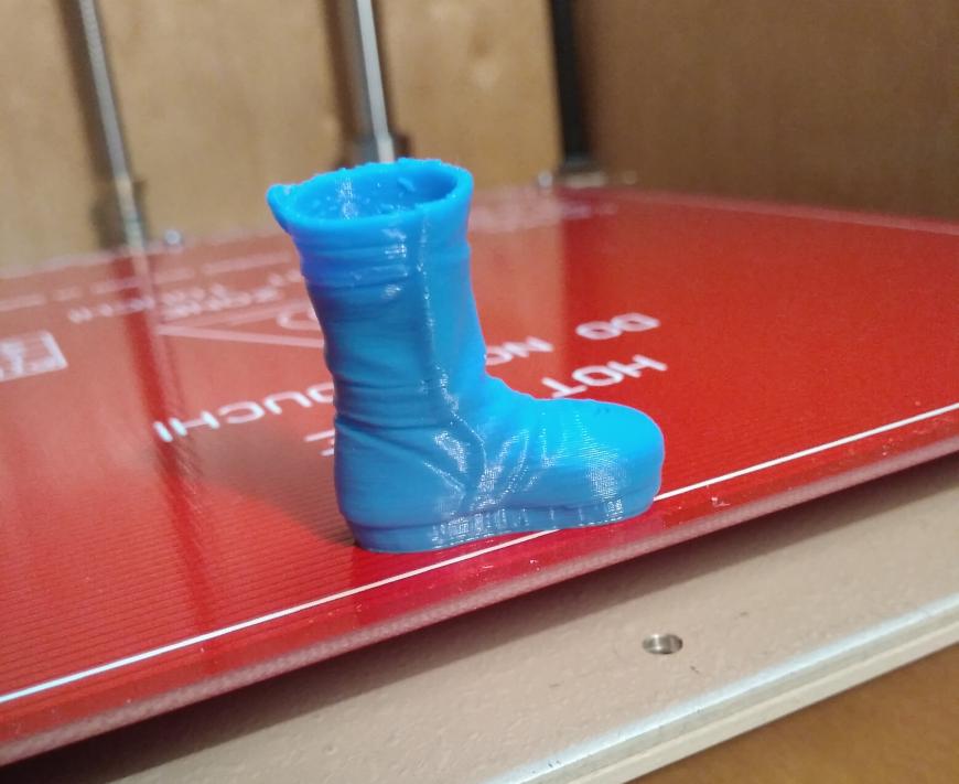

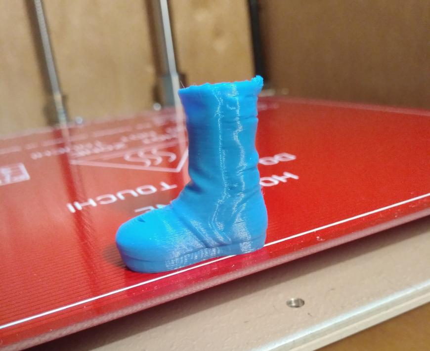

После стандартных настроек и калибровок (использовал Pronterface и Slis3r) распечатал свою первую модель сапога из PLA. Параметры печати: диаметр сопла 0.4мм; толщина слоя 0,16мм; температура хотэнда 190град. цельсия; температура стола 70град. цельсия. Использовал клей-карандаш. Конечно, еще нужно поиграться с настройками принтера. Но уже приятно, что первая печать получилась не комом, а сапогом:)

Первый мой сапог
