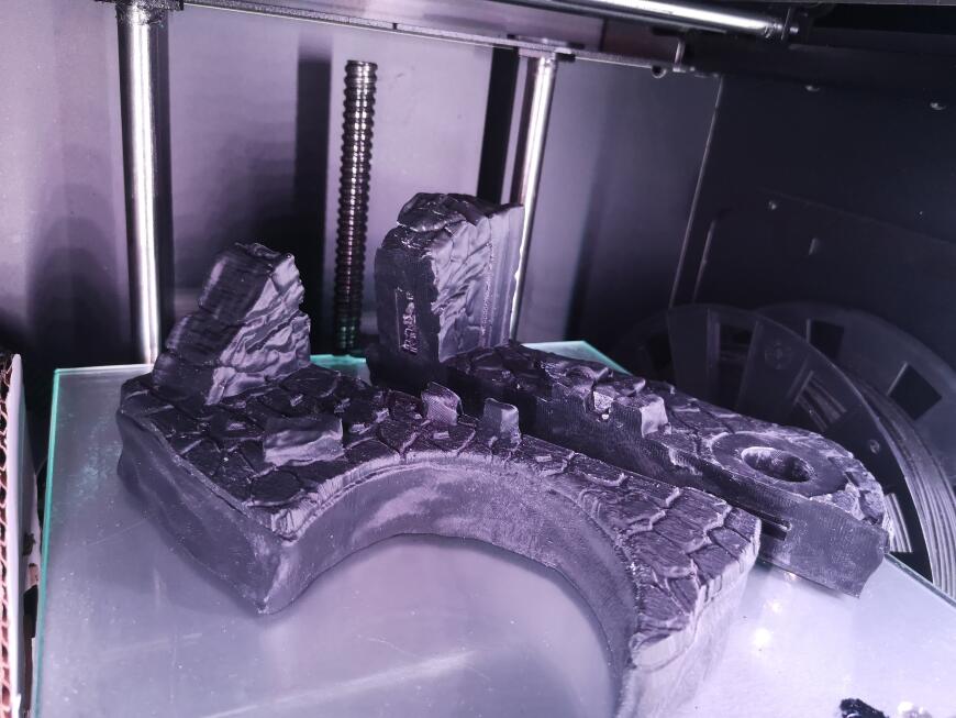

Основание и часть столба были отпечатаны на fdm-принтере (во славу экономии смолы!)
Принтер: Picaso Designer X.
Пластик: ABS+ HTP (black).
Параметры печати: 0,14мм/240/95/30% заполнение.

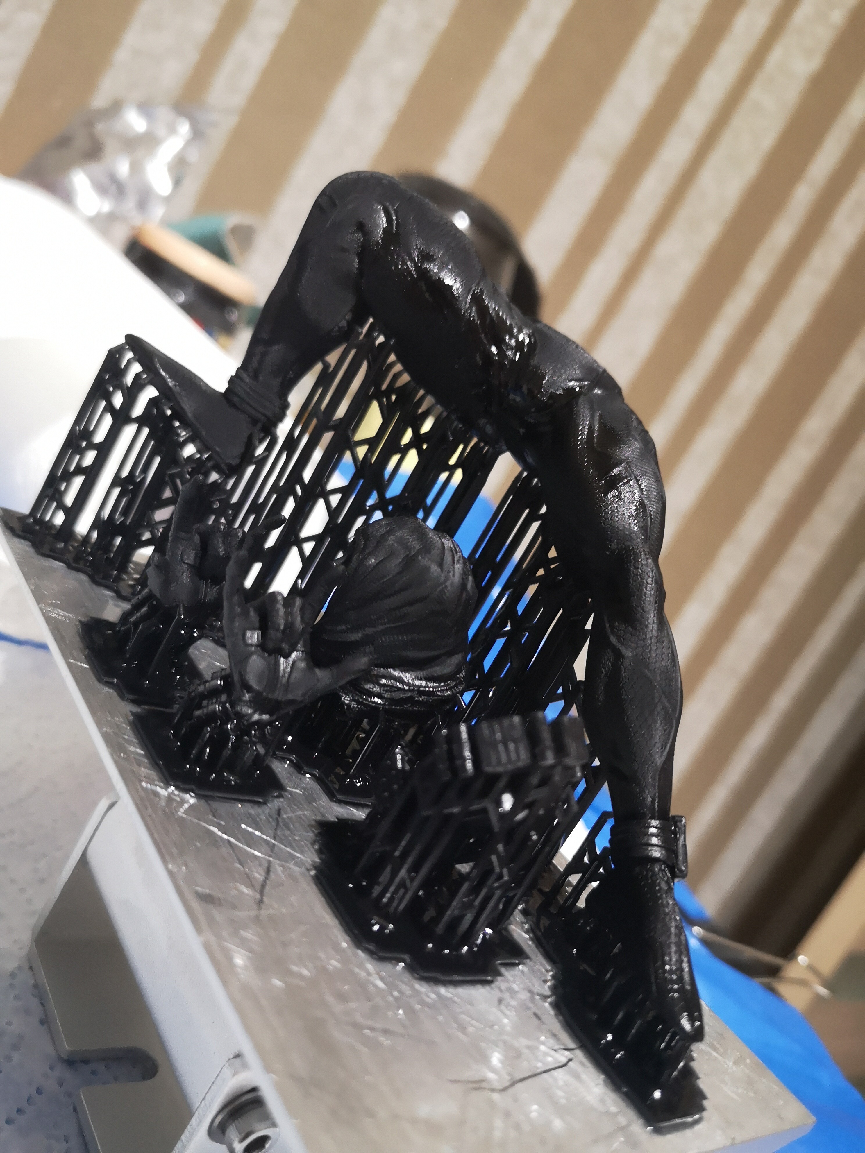

Всю остальную мелочевку печатал на фотополимернике.
Принтер: Anycubic Photon Mono.
Смола: Weistek ABS-Like (blue), Elegoo Standart (black).
Слой: 0,03мм.

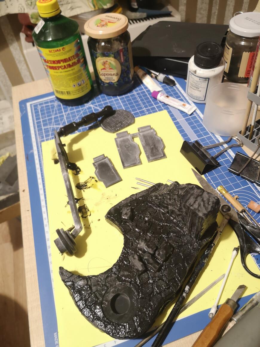

После склейки основания ацетоном, доводил его химико-механическим способом (сам процесс описывал уже в своих постах, если кому интересно). Склейку столба (6-и частей) и тела паука, делал с помощью эпоксидного клея.
Scarlet Spider (Алый Паук)
Потом шкуринг\допилинг и так по несколько раз...
Пока самому результат не понравится и можно будет все загрунтовать.

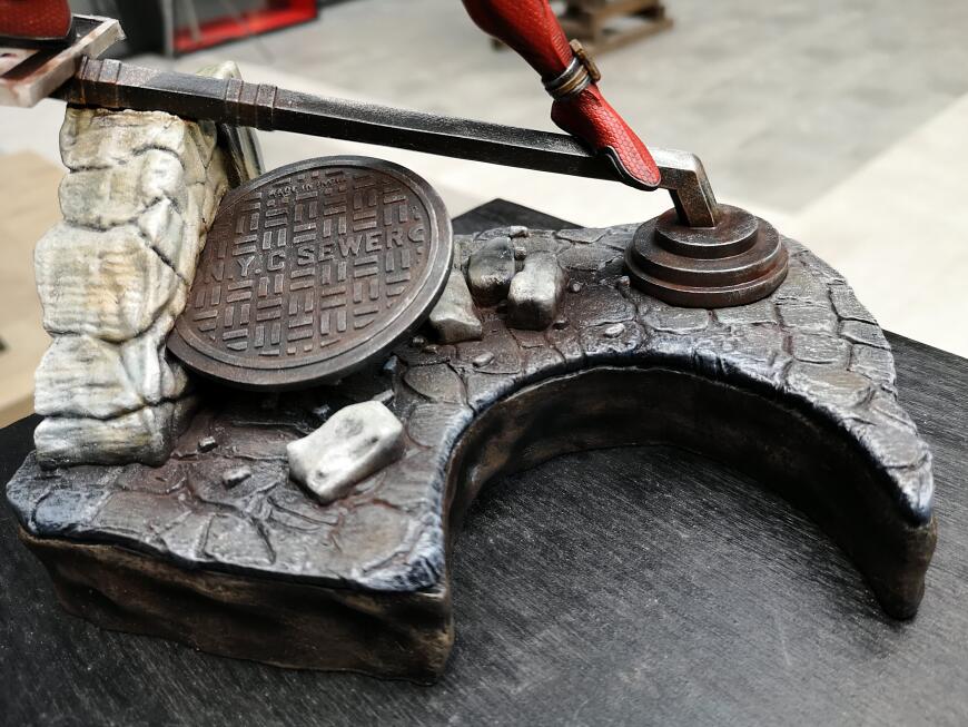

Фонарь решил расчленить и сделать плафон. Синий - потому что других более менее прозрачных смол у меня не было)
Когти добавил после согласования с заказчиком, изначально модель без них.
Для покраски использовал аэрограф и кисточки. Краски от Vallejo, Tamiya и Revell. Так же были задействованы проливка ZIP и сухие пигменты WILDER (для ржавчины и пыли). Надписи на указателях с помощью распечатанных трафаретов.
Покрывал матовым и глянцевым лаком.
Получилось немного "постапокалиптично" , но "яхудожник-ятаквижу". Общие размеры по высоте вышли примерно 21см.
