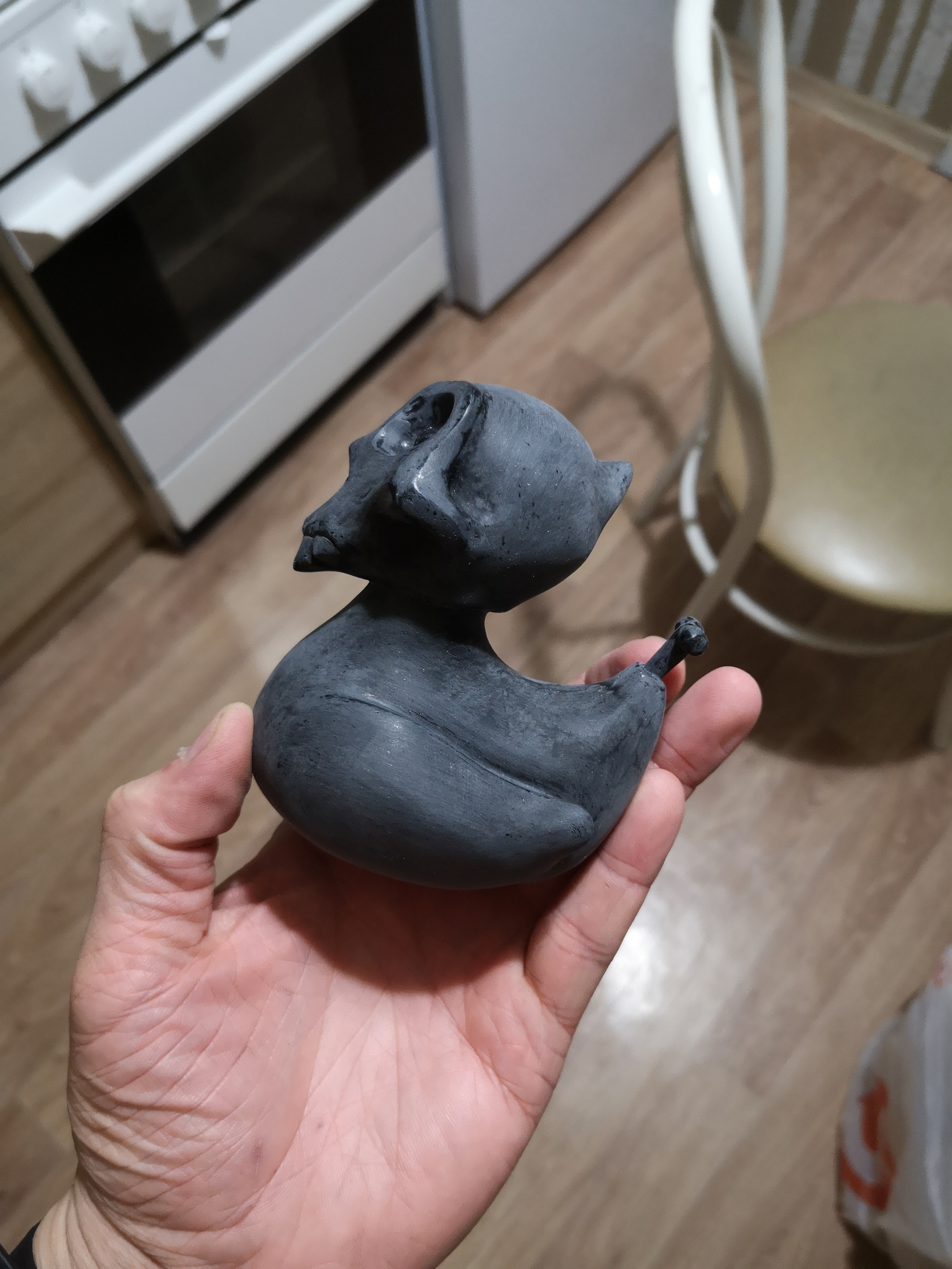

Замоделил, нарезал и на печать!
Принтер: Picaso Designer X.
Пластик: ABS FDPlast (black).
Параметры печати: 0,12мм/235/95/30% заполнение.
Печать без поддержек.
Принтер немного намекнул на ТО сдвигом слоев, но для модели это уже не критично.
Дальше, по традиции, убрать слои и довести формы. Тут по классике: немного ацетона с кисточкой и наждачной бумаги.
Когда результат меня устроил, покрыл все акриловым грунтом Motip.
На кануне мне пришел аэрограф с красками, так что это был отличный вариант его опробовать. Опыт знакомства первый, поэтому весьма интересный и познавательный для меня. Остался очень доволен и им(аэрографом), и самим результатом.
И конечный вариант, покрытый матовым лаком.
