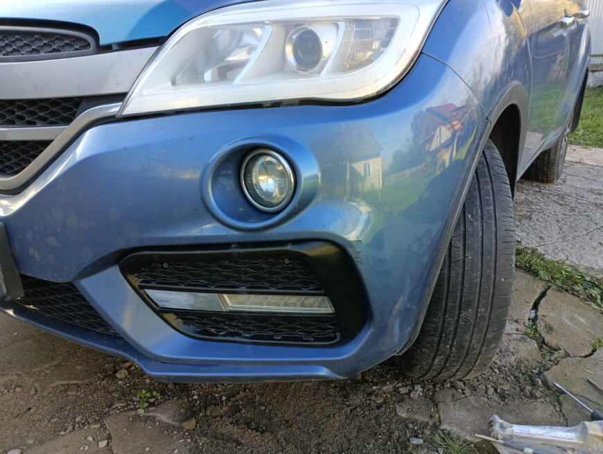

Вводная: что за деталь и почему 3D-печать?

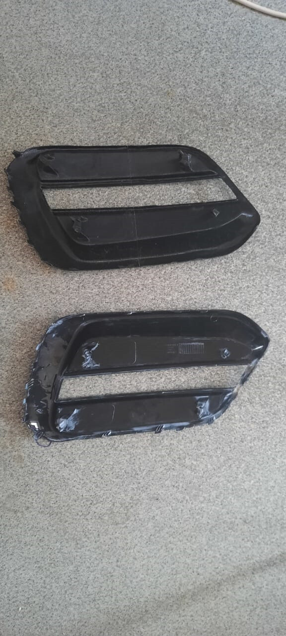

Речь идет о декоративной рамке для противотуманной фары в рестайлинговой версии Lifan X60 FL. Такая деталь, как и любой элемент экстерьера, подвержена риску повреждений: сколы от камней, трещины при неактивном вождении или просто потеря креплений со временем. Найти ее в розничной продаже может быть сложно, а заказывать у официального дилера — дорого и долго.

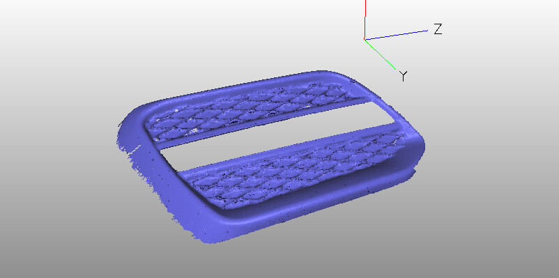

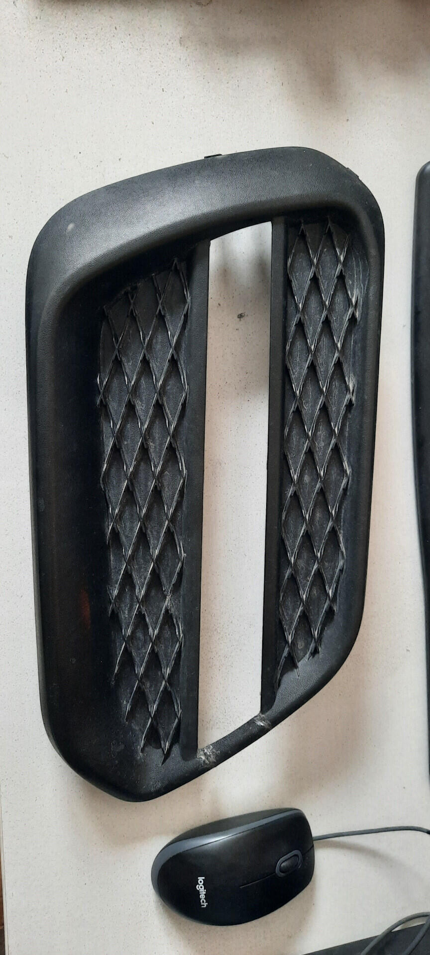

Этап 1: Цифровая копия — 3D-сканирование
Первым делом сканируем.

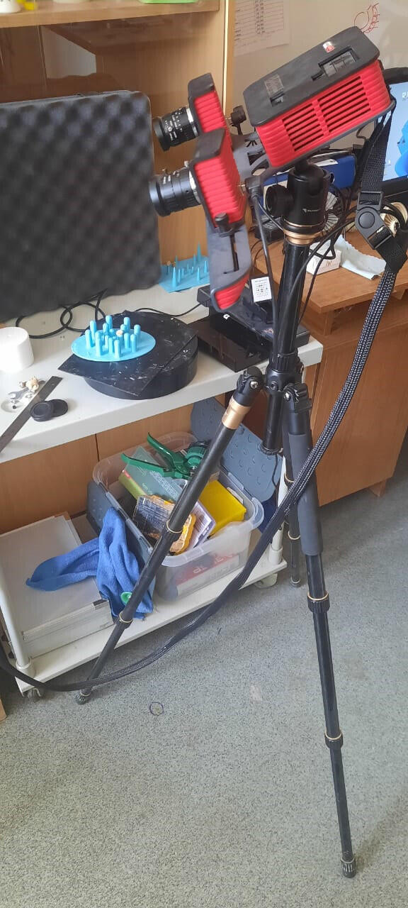

ранее использовал сканер RangeVision Spectrum.
Хороший сканер. довольно быстрый, точный. Есть поворотный стол. много примочек в ПО. адаптация под размеры габаритные для изделия.
Из минусов это статичность.

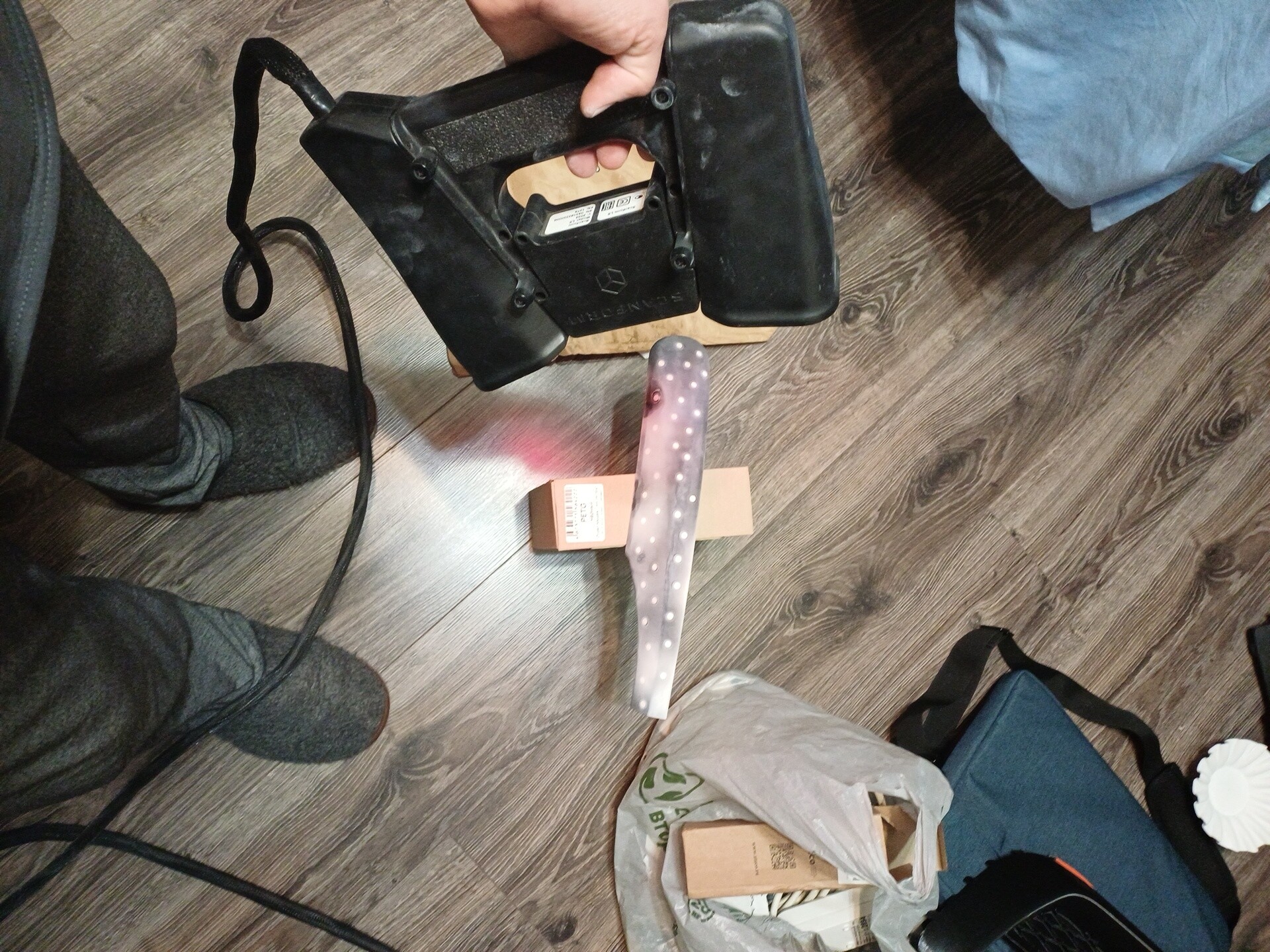

Сейчас перешел на сканер skanform L5.

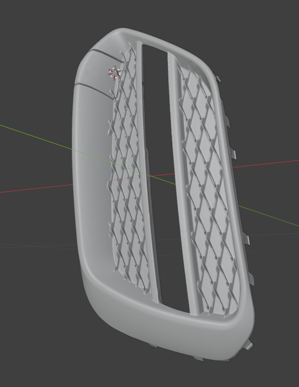

Этап 2: «Рутинная работа» — лечение и подготовка моделиЭто самый трудоемкий и часто недооцениваемый этап. Автор блога прямо говорит: «Упущу моменты исправления модели. Много рутинной работы лечения модели. Все ручками»
Рамка противотуманной фары для Lifan X60 FL: путь от скана до печатиЧто значит «лечить» модель?
Сырые данные сканирования редко бывают идеальными. На поверхности могут быть «шум», артефакты, сколы (если деталь повреждена) или отверстия в сетке («дыры»). Кроме того, сканер не может «увидеть» некоторые внутренние полости или острые грани.
Задача инженера на этом этапе — в CAD-программе (например, SolidWorks, Blender) превратить сырую полигональную сетку в твердотельную модель. Это включает в себя:
  • Заполнение отверстий в сетке.
  • Выравнивание поверхностей и устранение искажений.
  • Восстановление точных геометрических размеров и углов.
  • Усиление конструкции, если оригинальная деталь была слишком хрупкой.
90% сканов обрабатываю в Blender. сразу готовлю под печать.
Про удобство, точность, спорить не буду. Мне так удобно, быстро, качественно. Результат всех устраивает.

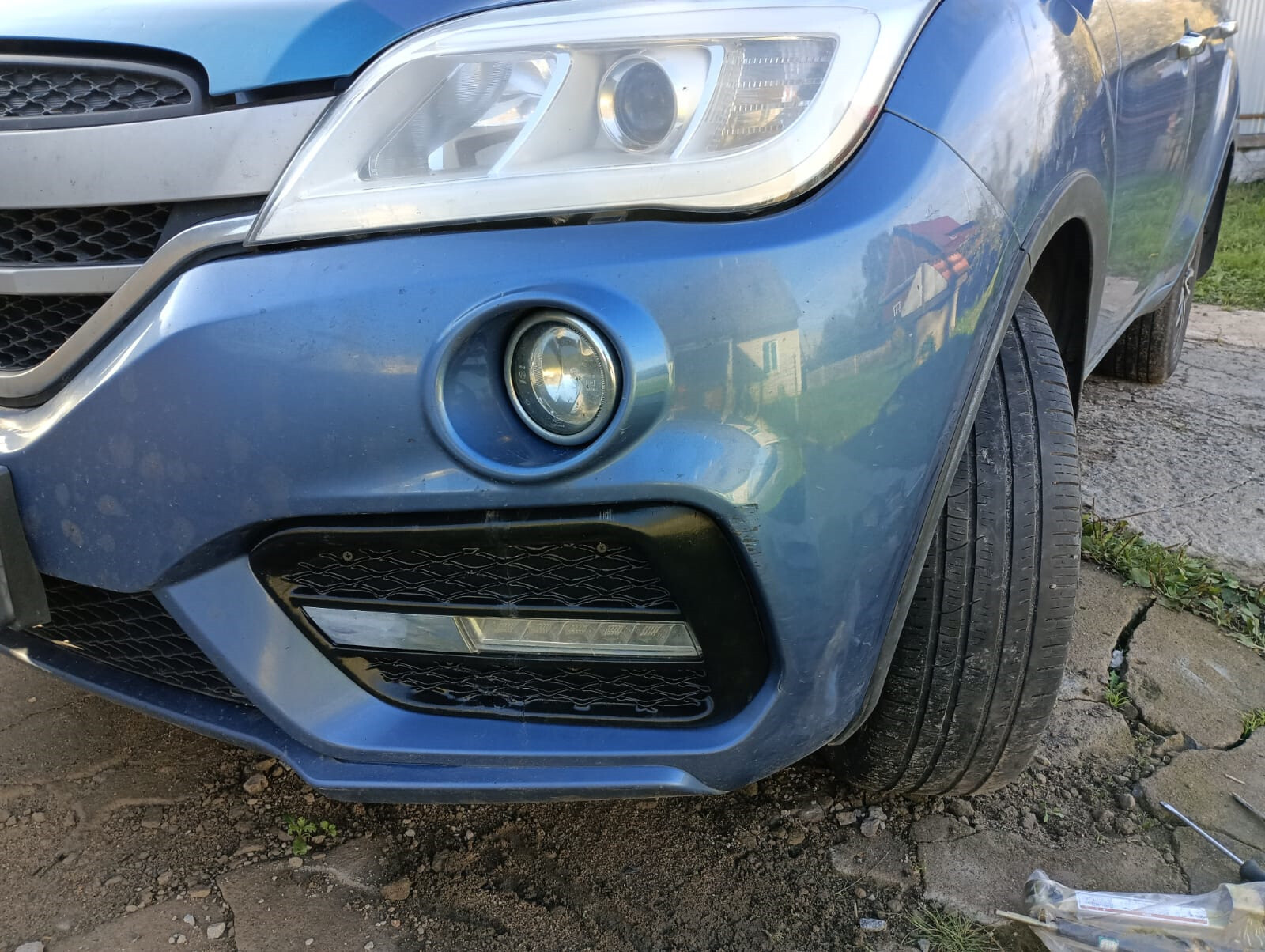

Этап 3: 3D печать.
Здесь уже просто результат печати.
Рамка противотуманной фары для Lifan X60 FL: путь от скана до печатиРамка противотуманной фары для Lifan X60 FL: путь от скана до печати
Хвалится своими гениальными решениями не буду. За перфекционисткими слоями не гонюсь. главное качество и скорость. 70% качества при 30% затрат ресурсов. Средне профессиональный пользователь. Если выходит за рамки этих цифр то это уже не бизнес.
