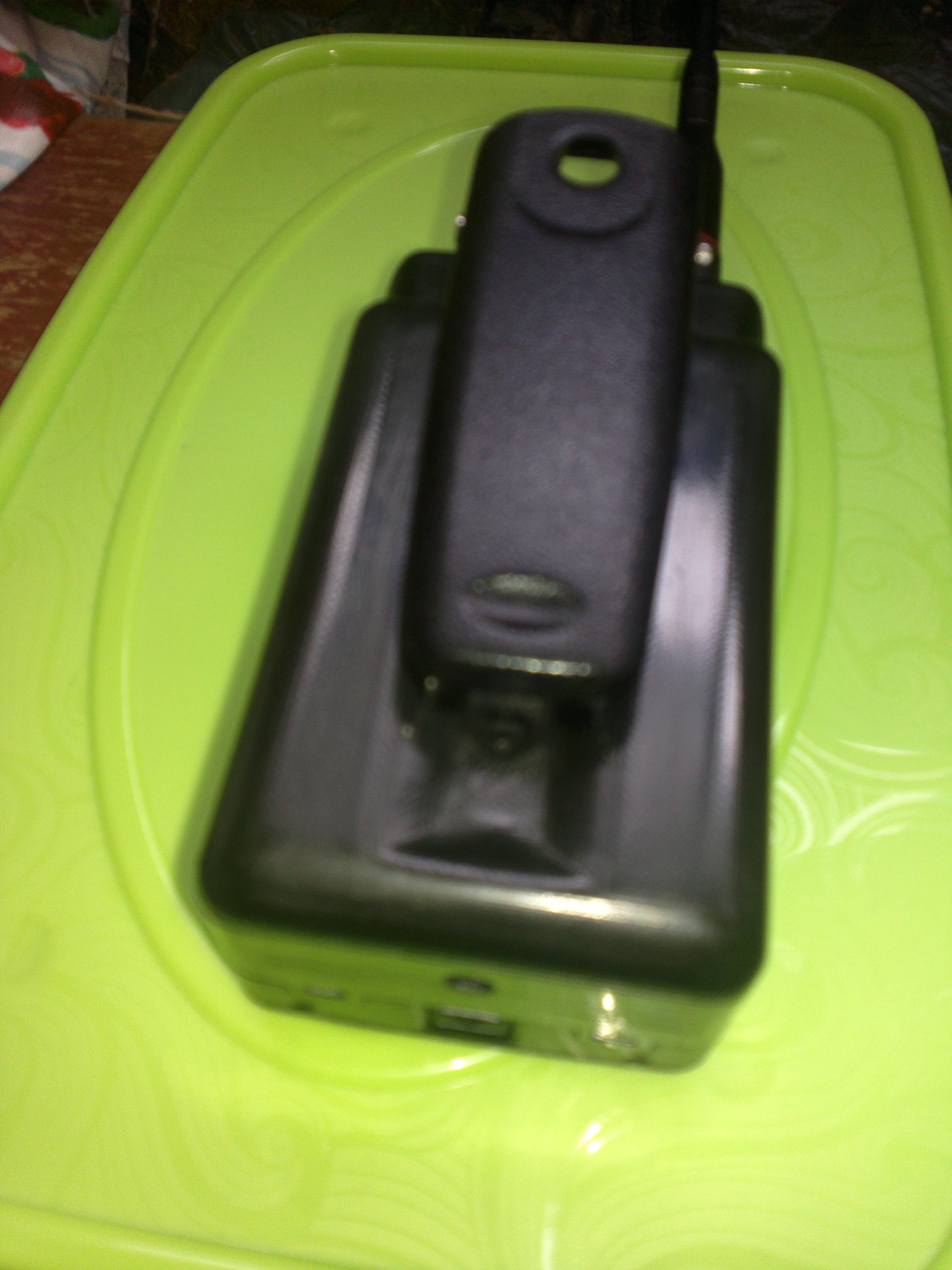

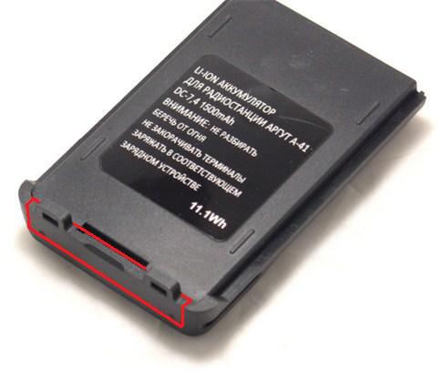

Как то обратился ко мне знакомый изготовить ему дополнительный батарейный отсек под литивые банки 18650, для рации Аргут А-41. С длительными походами, 2-4 дня, родной аккумулятор не справляется. На мой совет, просто приобрести ещё один аккумулятор, был дан категорически отрицательный ответ, аргументируя тем, что качественные аккумуляторы 18650 имеют ёмкость в полтора раза большую, против стоковой батарейки 1500 мАч, да и подзаряжать элементы 18650 можно будет по необходимости прямо в повербанке с солнечной батареей, который у него имелся.
Ну что ж, отговаривать людей от использования моих 3Дшных услуг я не привык ))) Заказано - сделано.

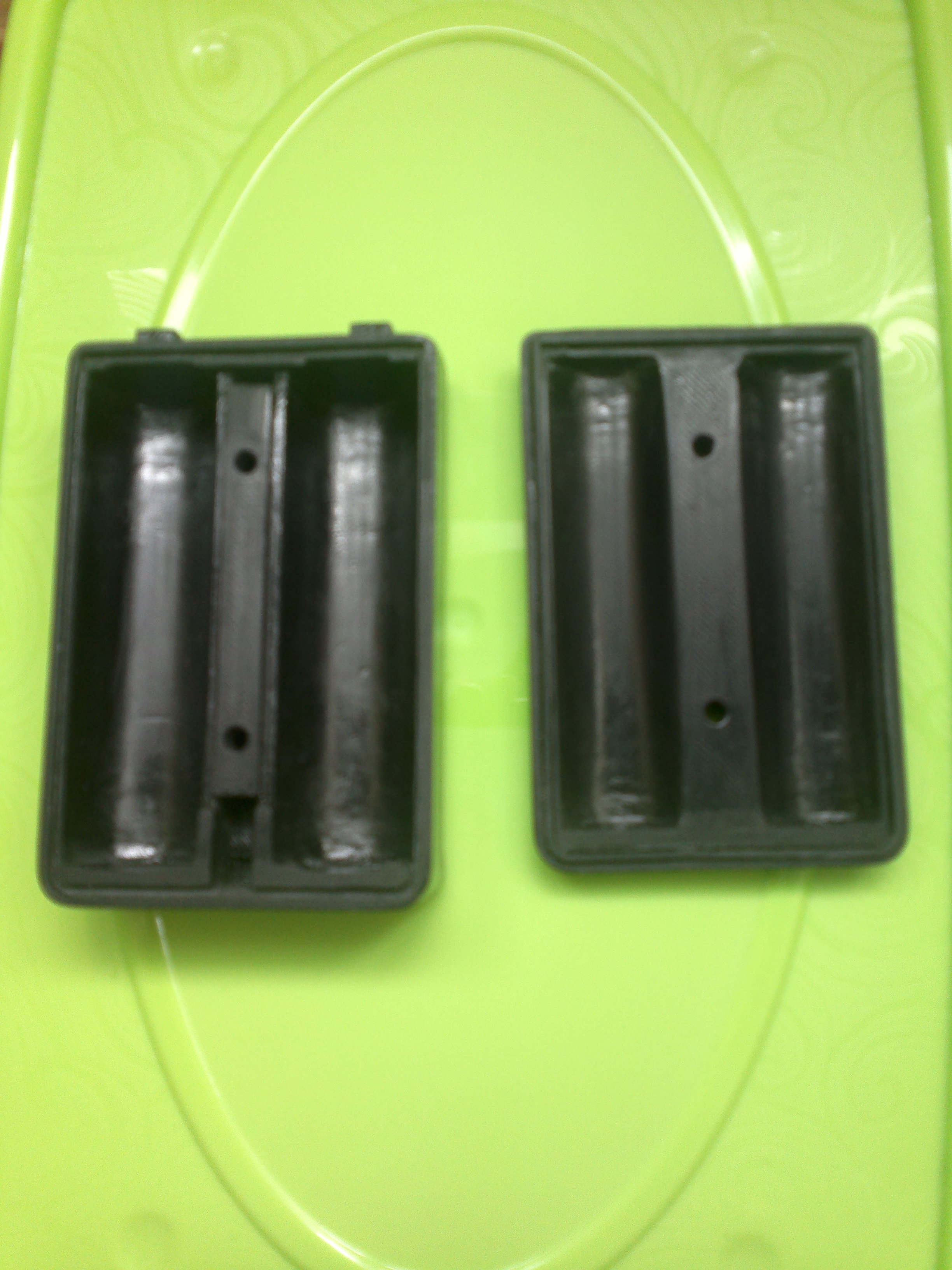

Смоделированный корпус был распечатан из АБС ФД пласт
В принципе деталь достаточно простая в печати, за исключением двух маленьких клипс с торцевой части. Эти клипсы я вырезал при моделировании вмести с частью корпуса и напечатал отдельно плашмя, а после вклеил на дихлорэтан. Этот процесс я конечно же забыл запечатлеть, но покажу схематично на картинке.

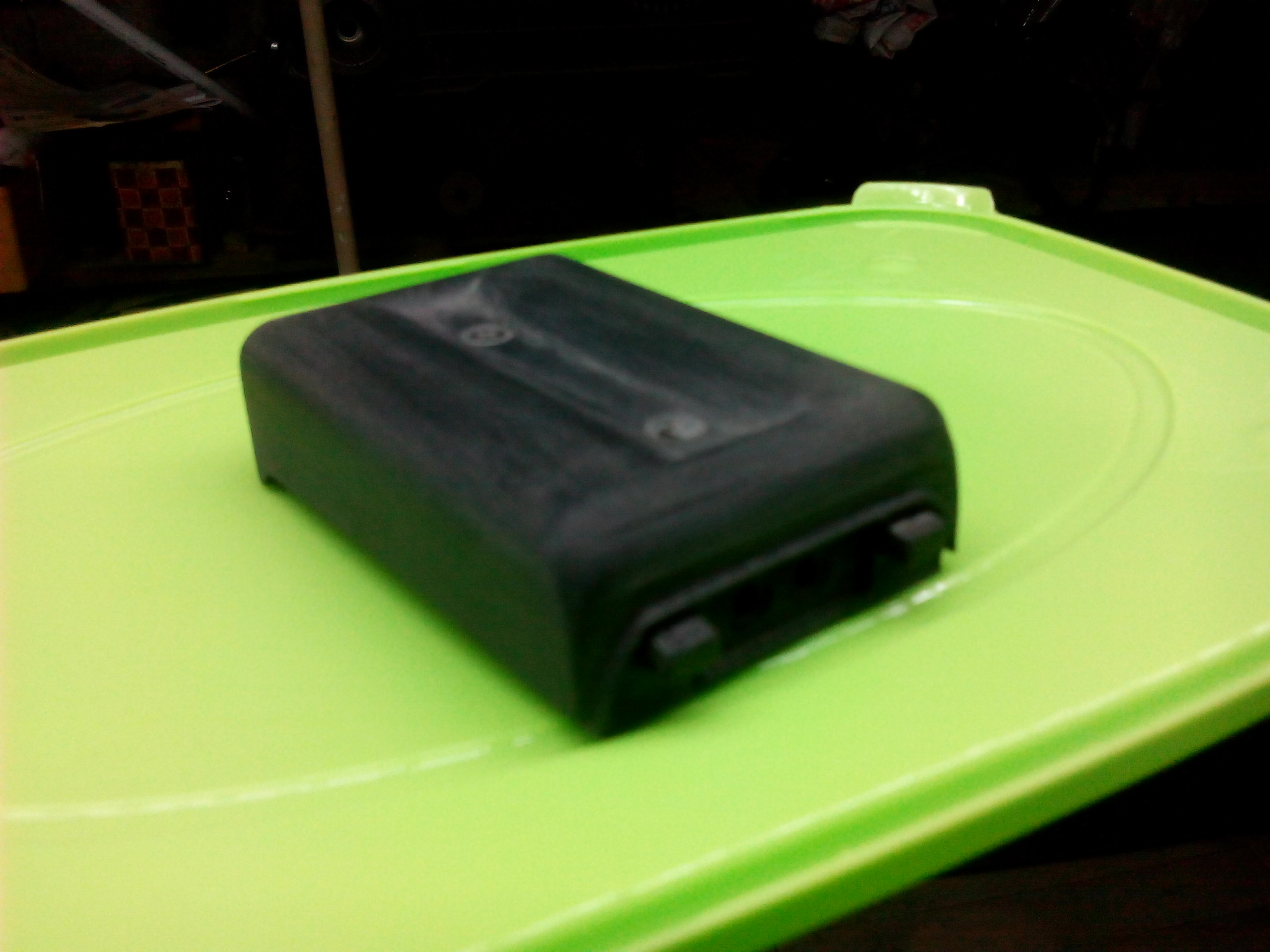

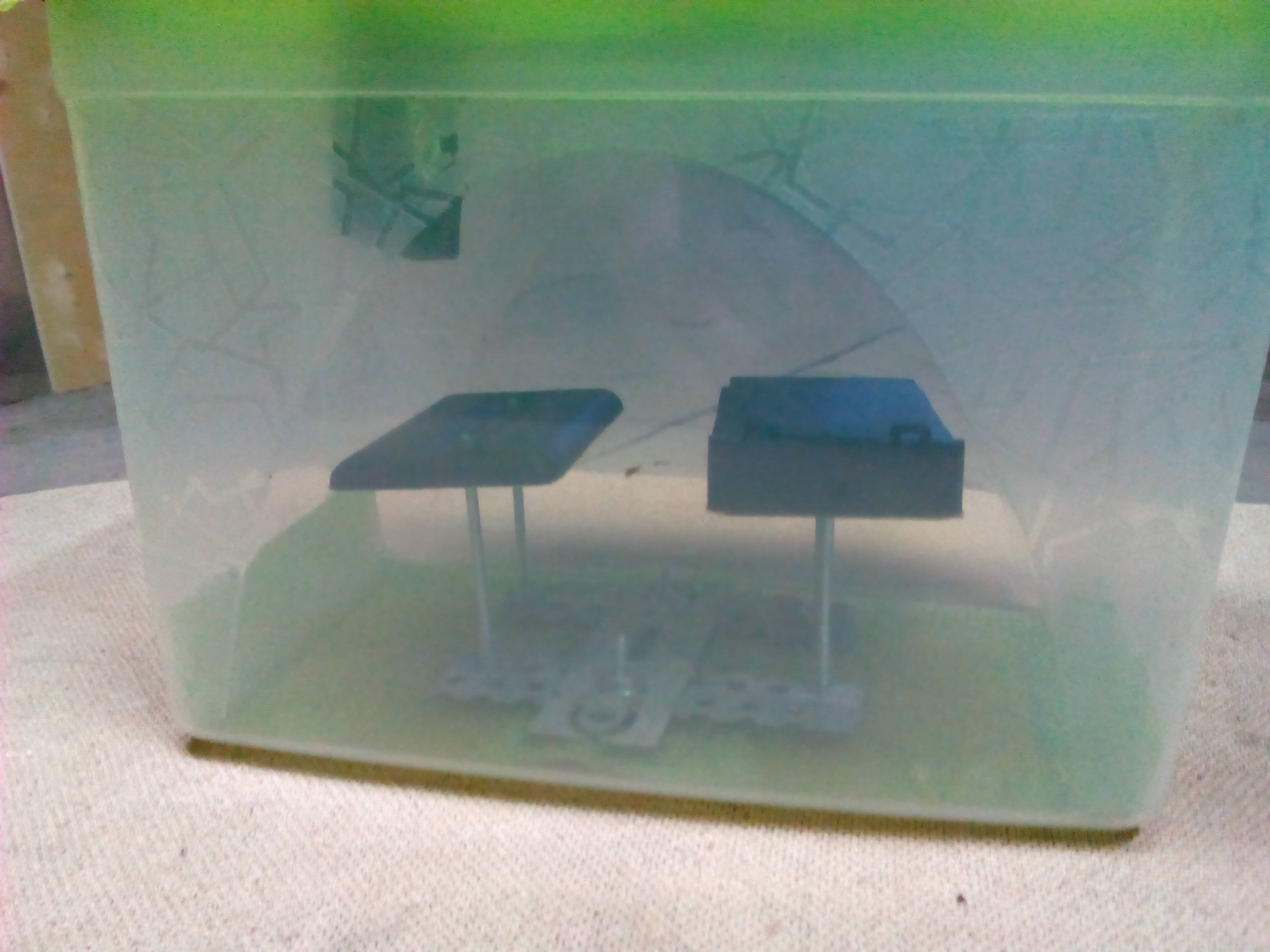

После шкуринга конечно же был ацетонинг )))
Особо сильно красоту не наводил, так как заказчик вообще сказал не заморачиваться с этим.
Батарейный отсек для носимой радиостанции.

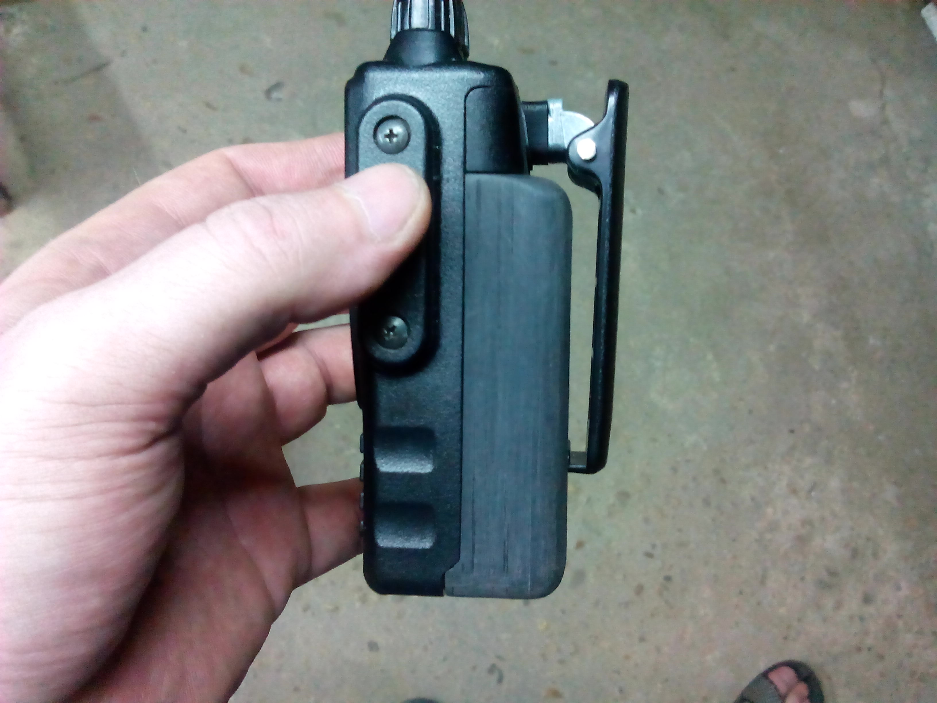

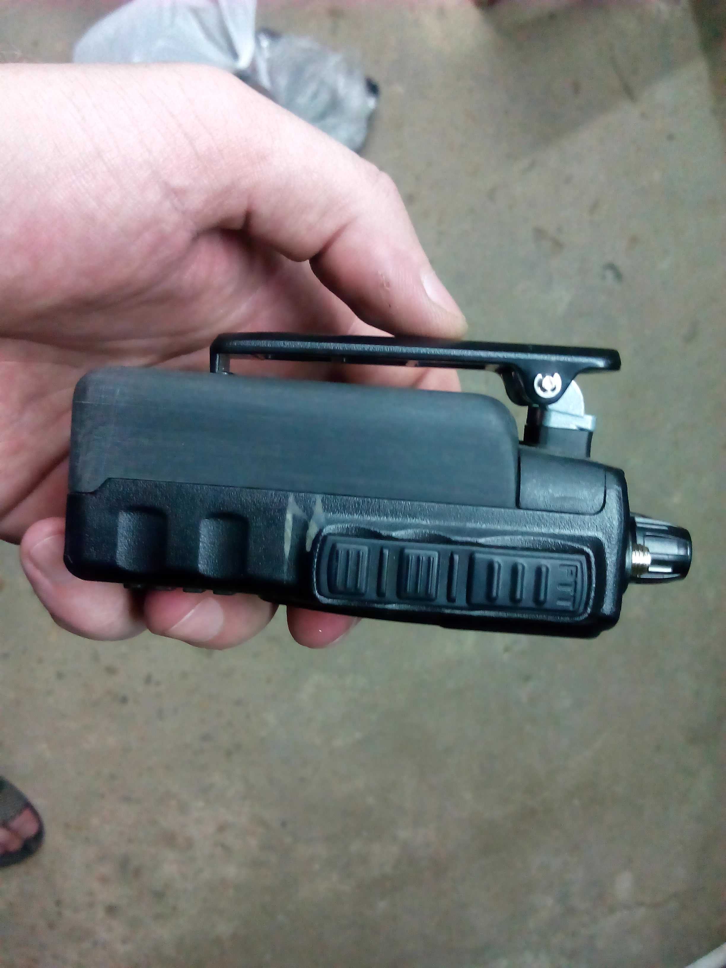

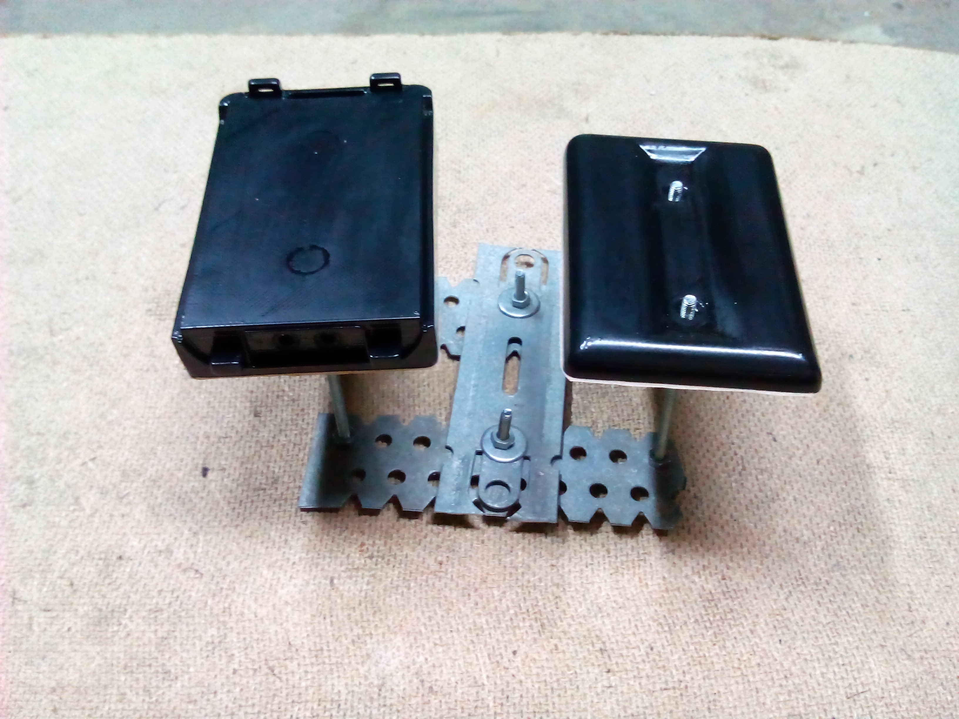

Ну вот так в итоге получилось.
В отсеке предусмотрены все отверстия и каналы для прокладки проводки, а так же имеется пыле влаго защита в виде буртика и прокладки по периметру крышки.
Крышка надёжно прикручивается двумя винтами М3, для них в корпусе, с внешней стороны заложена латунная резьбовая втулка и закрыта заглушкой.
Конечно новый батарейный отсек раза в полтора толще оригинального, но эргономика сильно от этого не пострадала.
