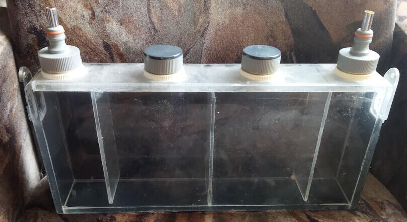

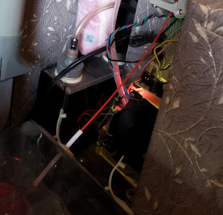

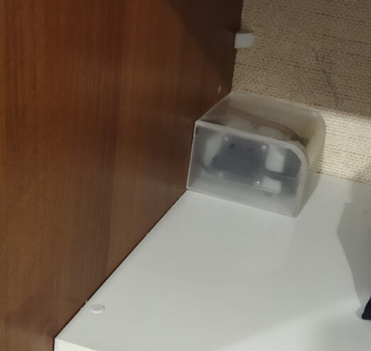

Закончил эпопею с аквариумным компрессором. Сам компрессор ушел в шкаф-купе и, накрытый защитным кожухом из оргстекла, был завален бельем.
Для прохода шланжика и сетевого провода просверлил в стенке шкафа 2 дырки, 10 и 6мм, коих не зная и не найдешь. Сейчас надо напрячься, чтоб компрессор услышать на фоне шума принтера. Добавил и ресивер, благо был самодельный наружный фильтр для аквариума около 4литров внутри. Вставил в крышки трубки 9мм от антенны и всё запустил.
В ресивер можно и подогрев обдува вставить, как коллега PetrCher делает, но тот факт, что на больших мостах принтер выключает обдув, совсем не способствует желанию шевелить руками. Малый компрессор для кораблика годится, а на тесты мостов и нависаний слабоват, поставил большой на 50л в минуту. Вот и всё вроде. Я доволен, буду и кубику такое варганить для чего попробую компресор себе напечатать. Понимаю, что никто делать такое не будет, просто довожу информацию к сведению.
