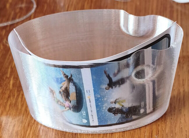

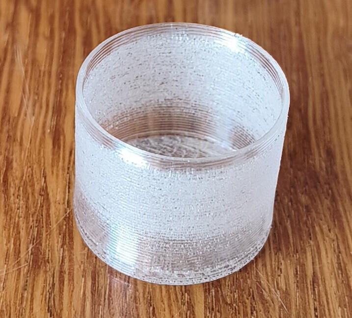

Извращаясь с печатью кувшина для пакетов, пришел к идее печати вазой с шириной печати 1,5мм и соплом 1,0мм. Накаряпал в ДСМ стаканчик и, открыв новую коробку с прозрачным филаментом, напечатал для его, считая, что в коробке сухой пруток. Но при заправке в принтер, он "весело" пузырился, намекая на высокую влажность. Поминая производителя ласковыми, непечатными словами, загрузился в свою сушилку, и напечатал стаканчик. Я печатаю через Репетир-хост, а в нем можно управлять температурой и скоростью во время печати, и я "поигрался" с градусами экструдера от 225, до 255 гадусов, и увидел, что при 230г. идет чистая печать и продолжил всё при этой температуре.
В результате безупречно чистая, прозрачная и красивая модель, сквозь стенки которой можно спокойно читать.
Жаль, сельское электричество не позволило напечатать кувшин до конца, но уже видно качество печати.... Так что для этой катушки параметры печати определены и можно спокойно. в режиме вазы соплом 1,0мм печатать весьма немалые модели с приятной скоростью...
