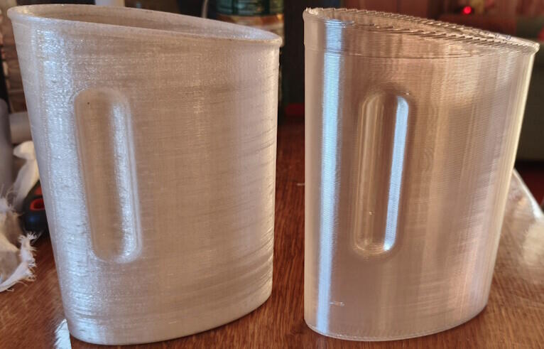

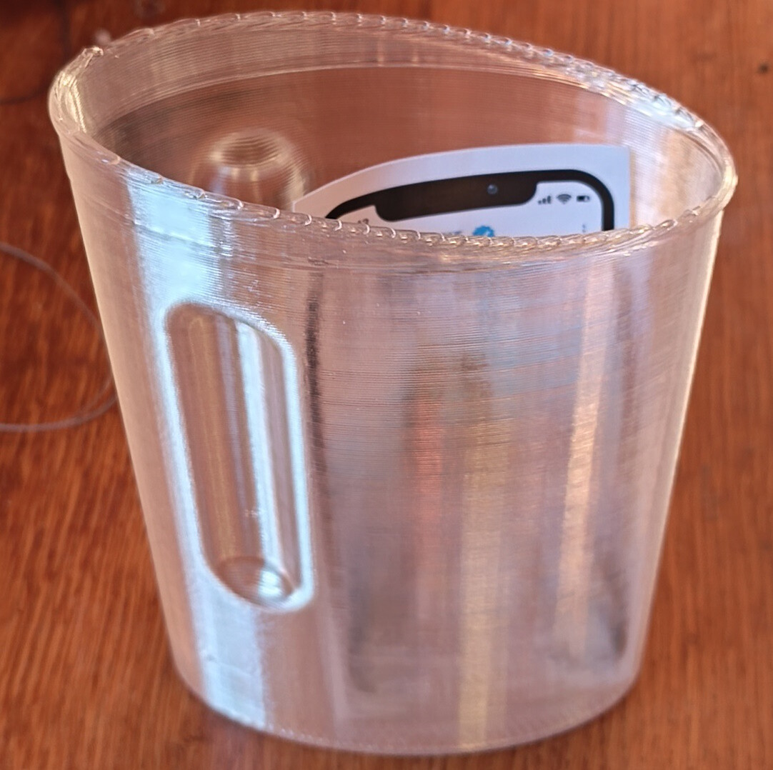

Показываю доработанный вариант кувшина.
Для улучшения загрузки пакета, добавил легкую конусность форме кувшина и увеличил впадину для удержания. Теперь литровый пакет входит и выходит из кувшина без напряга. Печатал вазой с соплом 1мм. ширина экструзии 1,5мм. Жесткость получилась в самый раз, а печать верхнего ободка добавила пикантность модели. Для сравнения печать по старому 0,4 мм соплом с постобработкой, 5,5 часов и полдня секса...
А новую печатал 3 часа на минимальной скорости, и никакой постобработки. Теперь знаю как вазы и плафоны печатать :-))) СТЛку положил там же.
