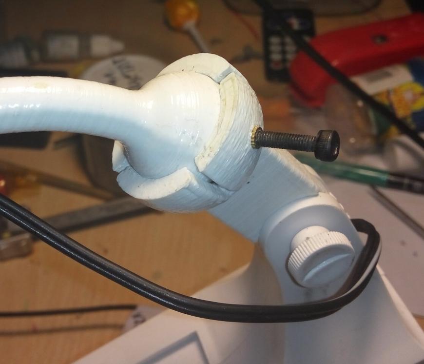

На этот раз расскажу про весьма полезный для DIY инструмент - увеличительное стекло с клипсами.
Вот такая чума продается на Алиэкспрессе (ссылку не даю, сами найдите по ключевым словам с картинки):Выглядит красиво, но пользоваться ею совершенно невозможно - короткая лапка линзы не позволяет разместить что-либо в поле зрения. Поэтому откручиваем среднюю часть, перекусываем провод к подсветке и берем в одну руку штангенциркуль, а в другую солидворкс:О, вот теперь совсем другое дело, можно спокойно работать.
Вот этот винтик и вплавляемая гаечка появились уже в версии 2.0, ибо линза достаточно тяжелая и так и норовит куда-то сползти. Возможно, потом поставлю на винтик какой-нибудь барашек:Ну и как обычно, файлы для распечатки выложены здесь и здесь.
