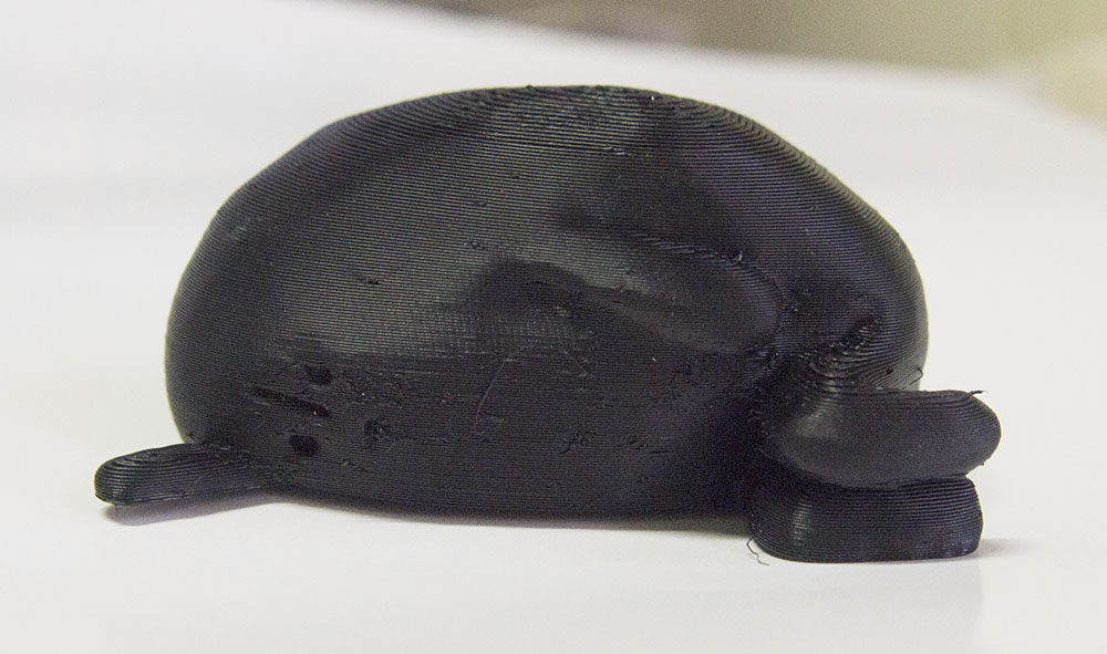

Filamentarno! вновь чуток впереди планеты всей. Катушка PRO-FLEX была куплена на свои, кровные, это на случай, если кто вдруг захочет обвинить в рекламе. Это не она. Это просто небольшой восторг. В целом, если не хочется читать до конца, отвечу сразу на вопрос в заголовке. Обрабатывается он как SBS.
Как, все-таки, обрабатывается PRO-FLEX
Экспериментировал на чистом стекле и на несвежем (не только что нанесенном, а после нескольких распечаток) ПВА. На чистом - 80 градусов, на ПВА - 50. В остальном - пробовал и на боудене и на директе. Жесткости прутка достаточно, чтобы работать на боудене с ретрактом. Температура печати - 250 попугаев, скорость - порядка 50 мм/с. Слабый обдув.
Лежун только что из печки, с поддержками и другими косяками.
После небольшой чистки.
Да, флекс. В данном случае - два периметра (сопло 0.4), заполнение сотовое 10%. После сильного сжатия форму восстанавливает долго, неохотно.
А теперь берем мягкую кисть или пульверизатор и заливаем его ксилолом. Получается то, что на заглавной картинке. Верхняя часть поплыла, так как она напечаталась не идеально. Но результат позволяет резюмировать: PRO-FLEX обрабатывается как SBS. Если модель без мелких деталей, то ее можно опрыскать сольвентом или ксилолом, и она будет совсем глянцевой. Мелочь поплывет, и ее легко запороть (см. лапку).
Сохнет все это долго, непросохшую деталь мять не надо - не восстановится. Внимательно следить за тем, чтобы не было 'пробоев', плохого сплошного заполнения - затечет и расквасит изнутри. В остальном - рекомендую.
