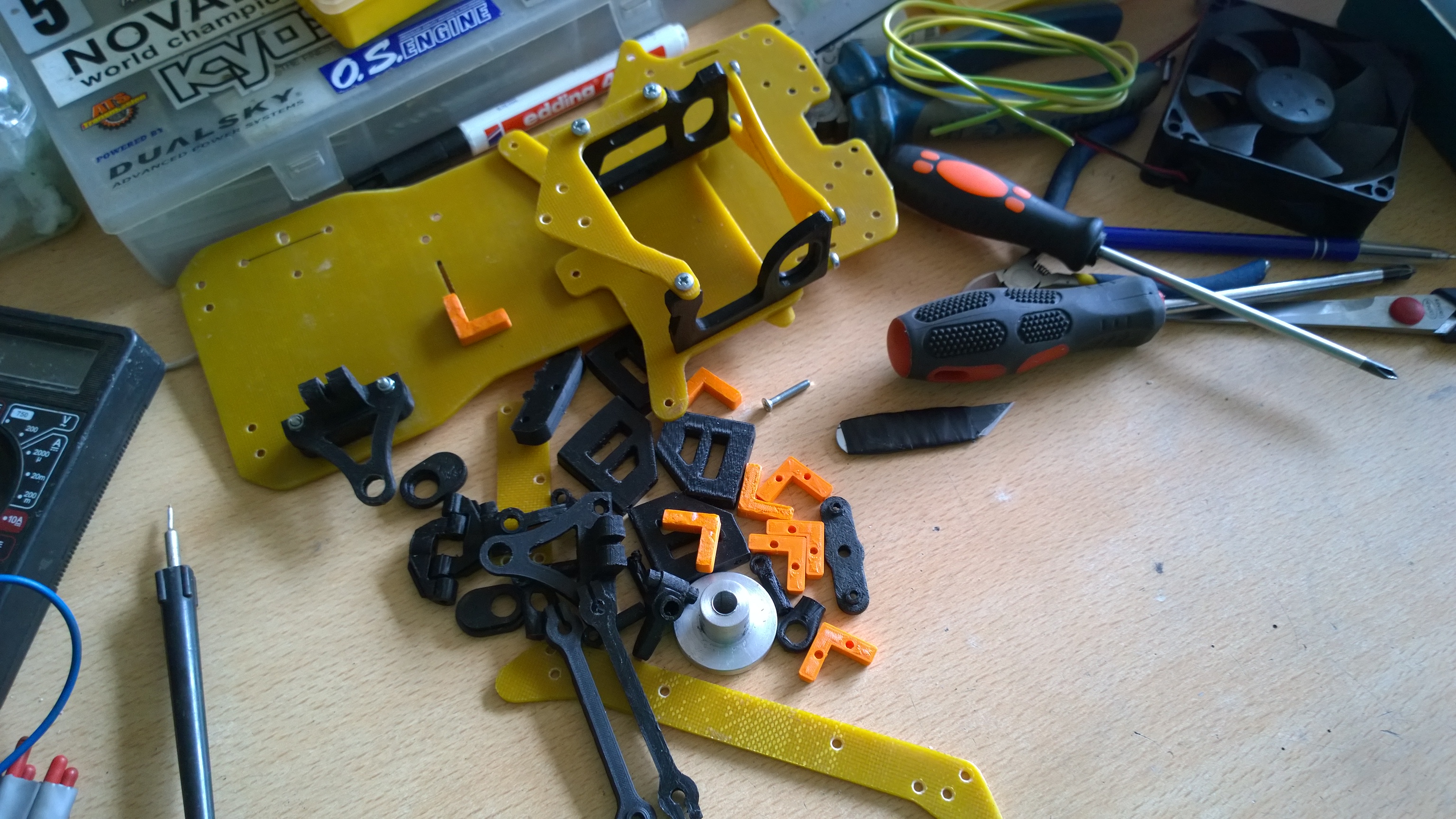

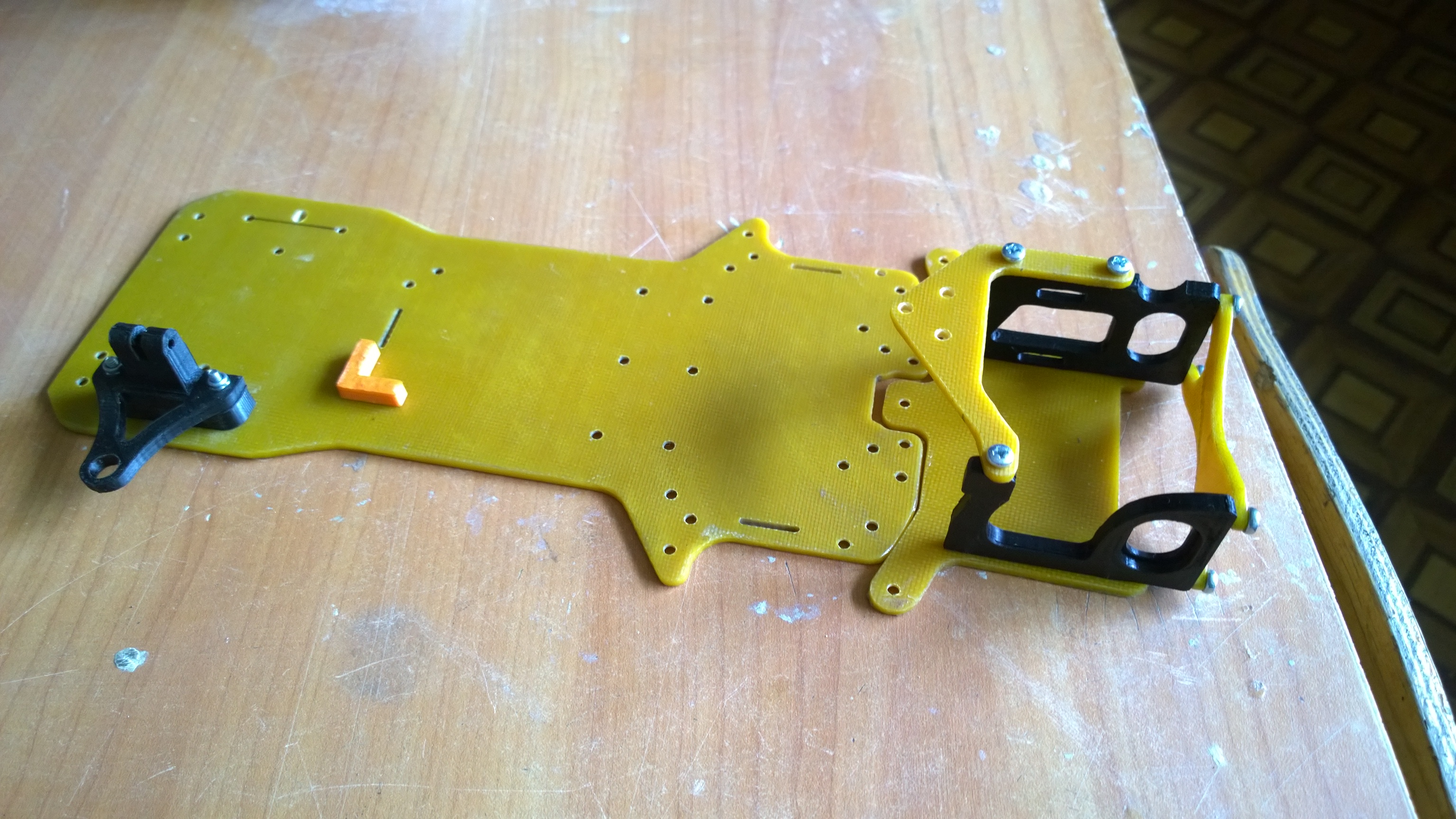

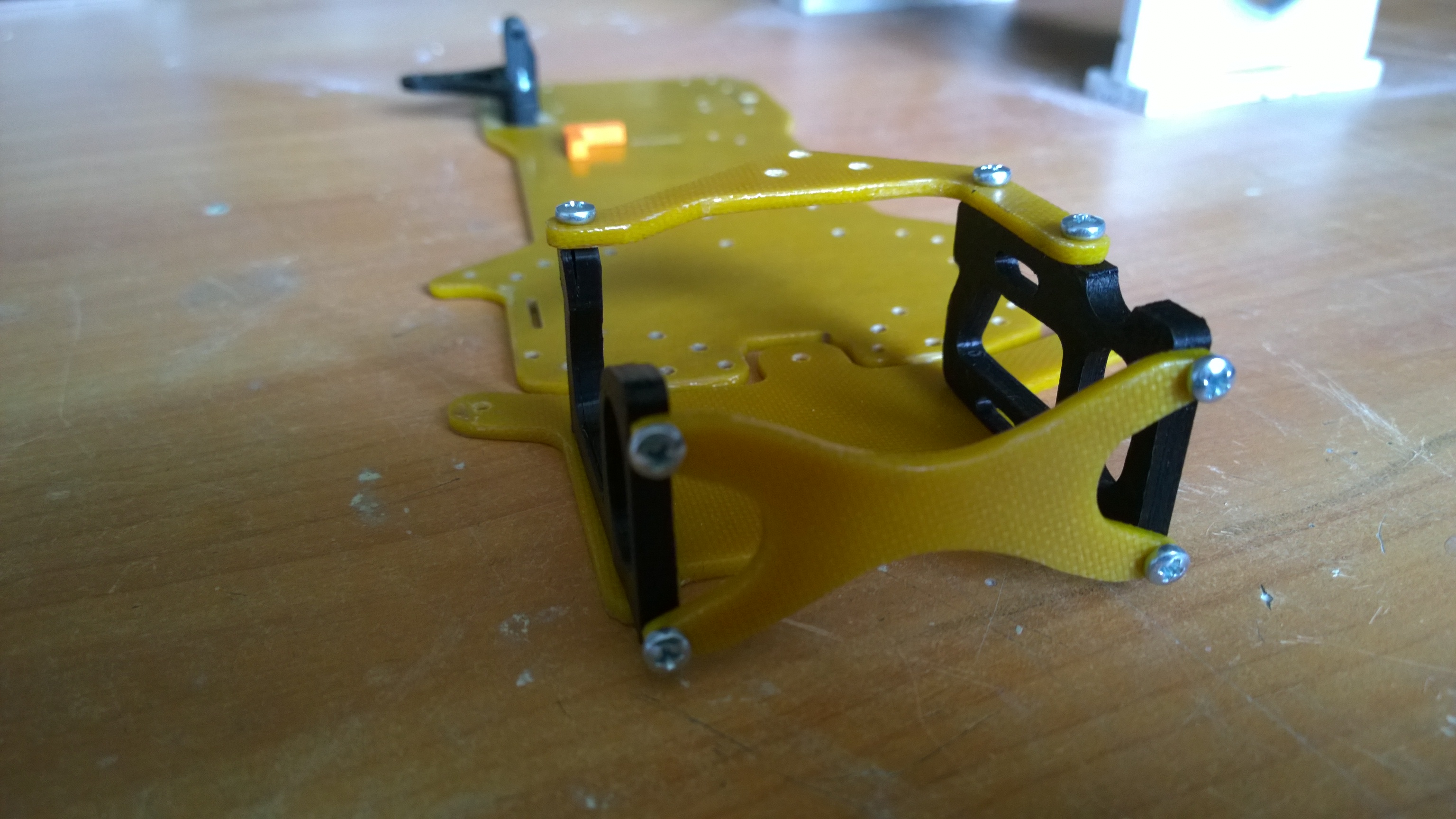

Недавно купил китайскую rs модель. У неё имелось множество недостатков таких как: невозможность тюнинга, малая прочность, да и супорта (крепление колеса) у неё не подходили под стандартные гоночные колёса. Моя цель была: разработать и изготовить годную для соревнований RS модель класса JT-10, за основу взял ранее упомянутую китайскую. Было предпринято множество изменений например: новые спортивные супорта, возможность размещения больших 2s аккумуляторов вместо 1s, более удобное размещение серво привода и многое другое. Разрабатывал модель в 3д программе около 1.5 месяца. Хожу я на станцию юных техников г. Сургут, 3д моделирование у нас не практикуется, но мы с моим преподавателем 2 года назад стали осваивать эту тему, после чего мой преподаватель сделал 3д фрейзер на котором вырезались все запчасти из стеклотексталита. К сожалению 3д принтера у нас пока нет и поэтому пришлось заказывать печать всех пластиковых деталей. Все запчасти вырезаны и напечатаны, модель находится в стадии сборки. В будущем планируется обкатка и боевое крещение модели в соревнованиях.
