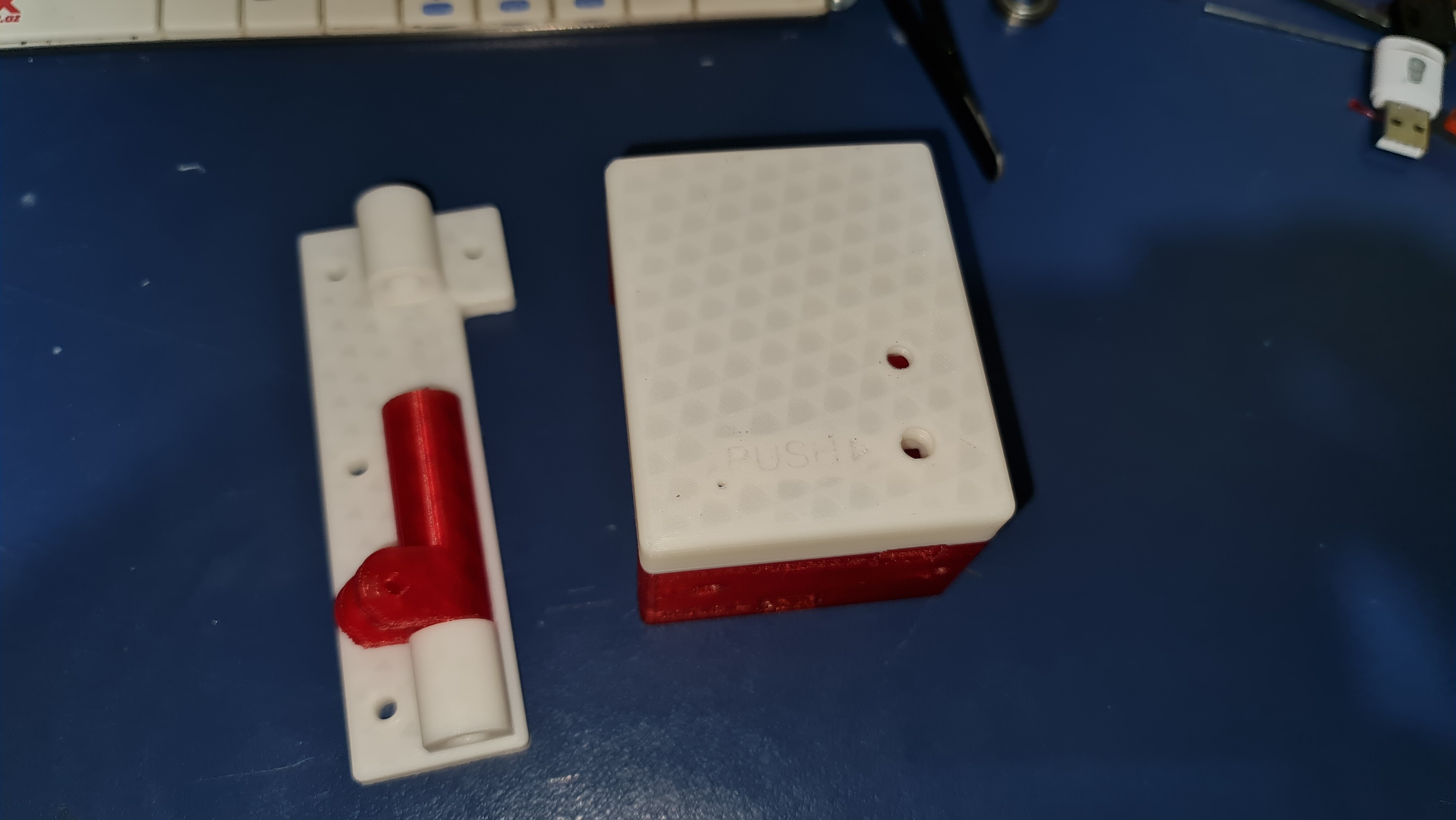

Итак, наконец добрался я до авто открывашки. Как и прежние проекты начал все с 3Д моделирования и визуализации, вот отдельная ссылка на нее, если будет скучно смело проматывайте вперед!
Открывашка для форточки или будни ленивца
Рис 2
После нескольких дней 3Д проектирования детали готовы к печати на 3д-принтере. Печатаем!
Рис 3
Рис 4
Через день все готово к сборке.

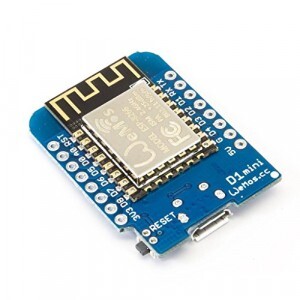

  Вся электроника собрана на доступных компонентах и ее мозгом является всеми любимая плата Wemos D1 mini. Я писал ранее, но хочу повторить, настолько она мне понравилась.
Это идеальное решение для проектирования и постройки домашних систем автоматизации как говорится "IoT" устройств. В ней разведены все цифровые выводы на стандартную гребенку с шагом 2,54 мм, есть порт программирования USB, светодиод для индикации состояния платы и одна кнопка, которую можно программировать по своему усмотрению, низкая цена, да и, впрочем, она радует размерами и формами. Что особенно понравилось – плата практически не греется, думаю ей в этом помогает металлический экран ESP12-f на базе, которой она и построена. В сети уйма прошивок и документации, а также статей по практическому применению последней.
Единственные два минуса этой платы по моему мнению:
1. Отсутствие штекера для внешней антенны, впрочем, в полной версии она есть, да и та, что на борту неплохо справляется со своими задачами, связь уверенно держит в квартире и дома средних размеров, даже во дворе работает.
2. Высокое потребление энергии (60-220мА.ч), чтобы питать ее от батареи и для высокой автономности следует выдумывать разные нестандартные и не очень удобные варианты.

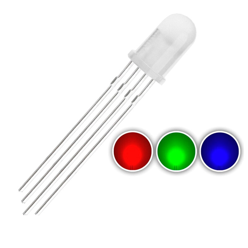

4) 5mm RGB – светодиод:
