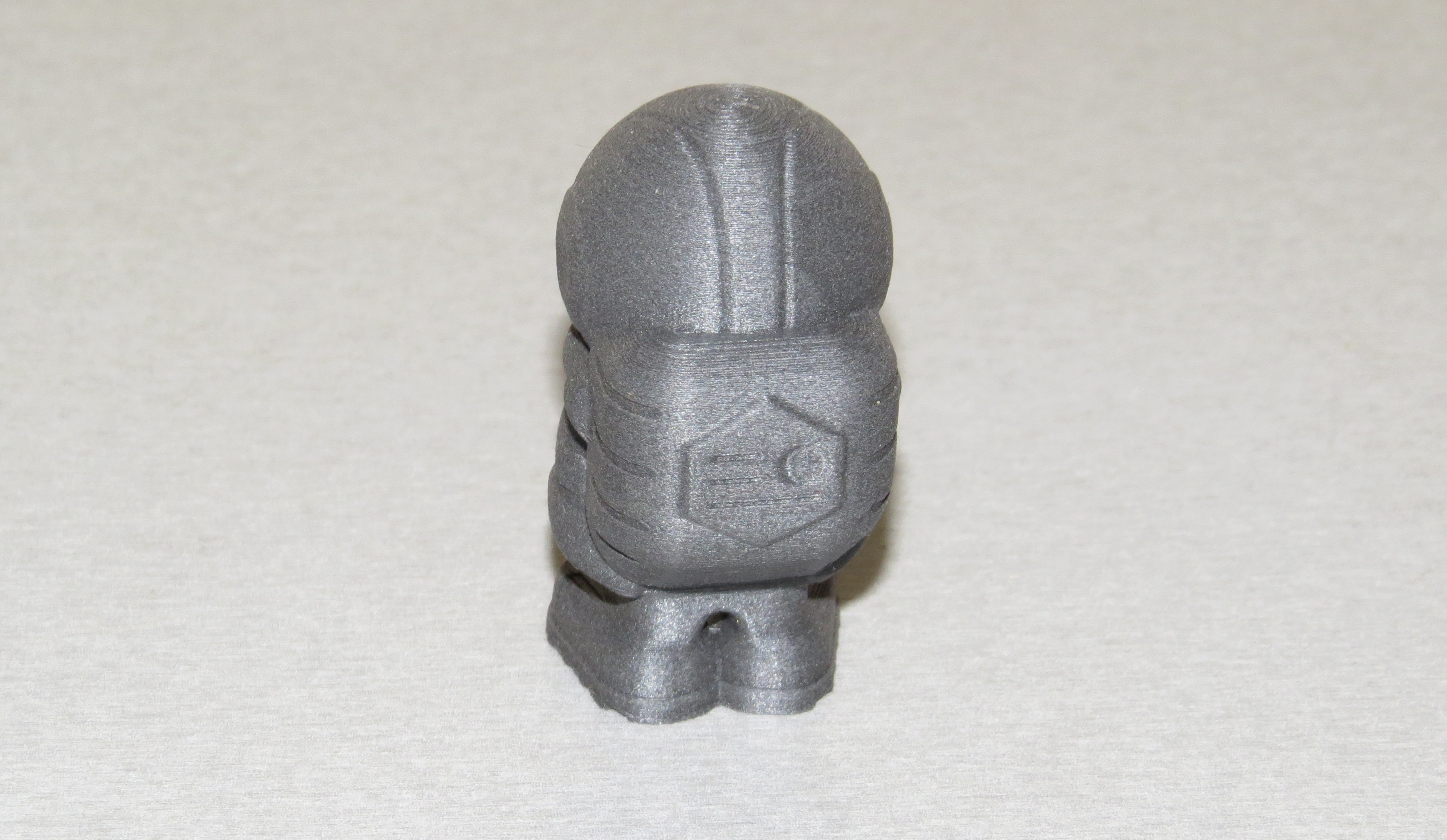

При меньших высотах слоя получается более интересная фактура поверхности, но при этом, на относительно крупных деталях он просто слегка 'волосит', а на мелких элементах, где скорость печати снижается, объём его вытекания превышает объём экструзии и образуются наплывы. А при переходе от одного элемента с малой площадью к другому откровенно сопливит.
Астронавт:
Высота модели - 50 мм
Сопло - 0,4 мм
Слой - 0,12 мм
Заполнение - 0 %
Базовая скорость 65 мм/с
Т сопла - 235 °С
Т стола - 70 °С
Чистое стекло
PETG Metal Hammer. Тяжеловес от U3print.
С ним проблем не возникло. Разве что местами лёгкая волосатость и нежелание терять связь с соплом по окончании печати.
Фактура поверхности получилась, на мой взгляд, очень интересная. Такая, я бы сказал - 'тряпочная'.
