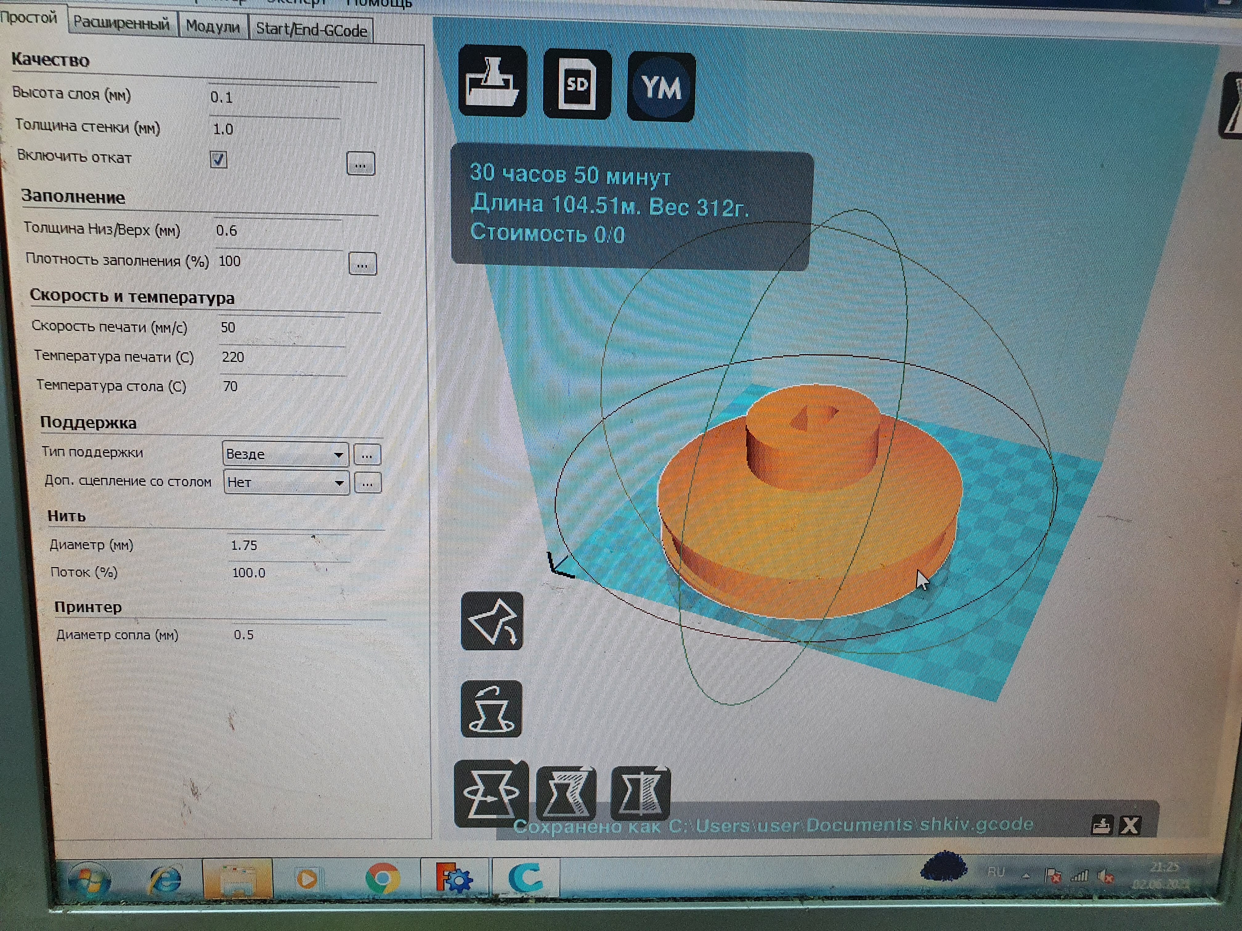

Рисовать я так и не научился, только элементарные вещи, поэтому быстро напидав во фрикаде простейшую модель и отслайсив в старенький куре отправил на печать.
Принтер я не запускал около года, не обслуживал и даже от пыли не протирал. Настройки тоже практически не смотря ткнул. При 100% заполнении и слое в 0,1 мм я не удивился утреннему результату

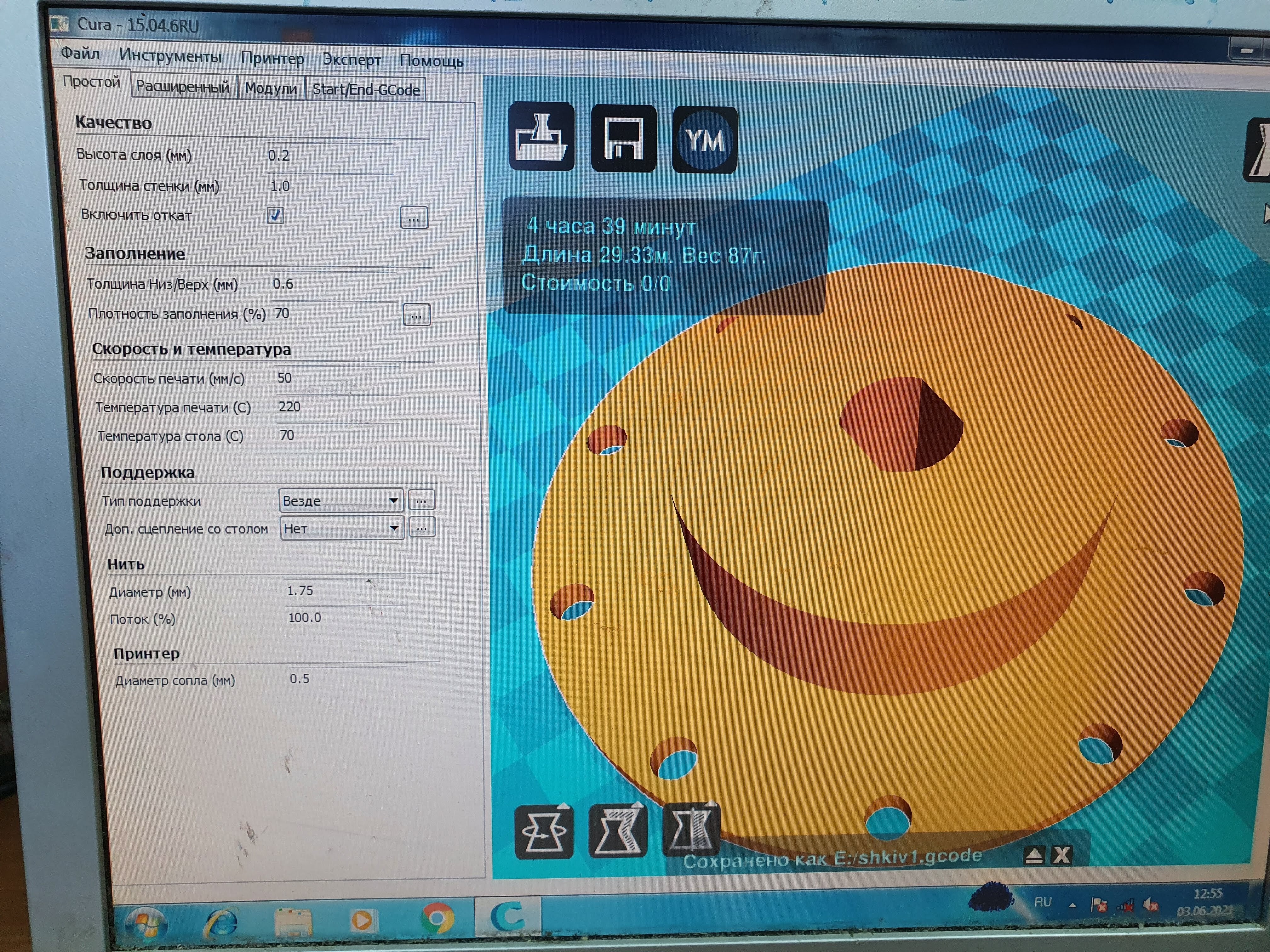

Было решено полностью переработать и максимально упростить конструкцию.
Для этого полностью был вырезан центр и защчищён дремелем.
Потом по размерам нарисовал новый центр
Далее отправлен на 4 часа печати.
