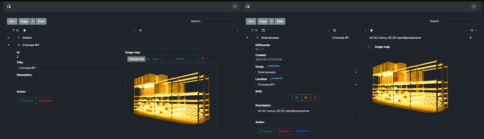

Поскольку "коробки" обычно хранятся в нескольких локациях, для визуализации местоположения конкретной коробки можно использовать фотографию или схематичный рисунок "хранилища", где маркером можно отметить конкретное место. Фотография привязана к записи в разделе "Местоположение", координаты коробки выставляются из диалога редактирования данных в разделе "Коробки".

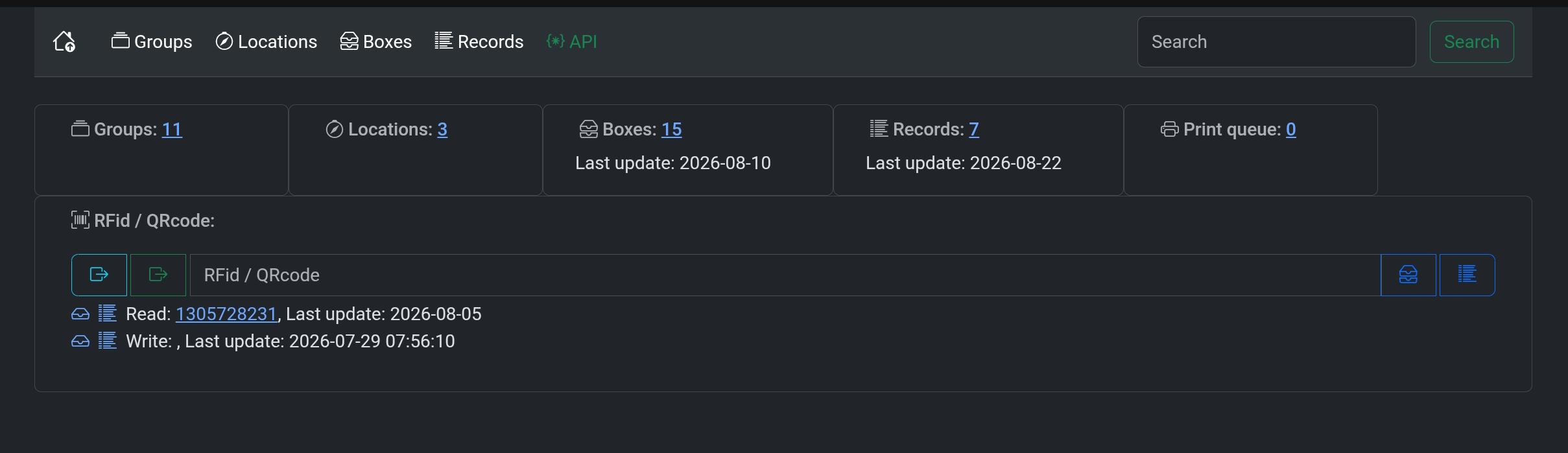

Для удобства сортировки и поиска имеются разделы "Группы" и "Местоположение". Группу, как и Местоположение можно привязать к нужному количеству коробок. Поиск и фильтры существуют в каждом разделе. С главной страницы возможен поиск по NFC/RFID идентификатору как в разделе "Коробки", так и в разделе "Записи".

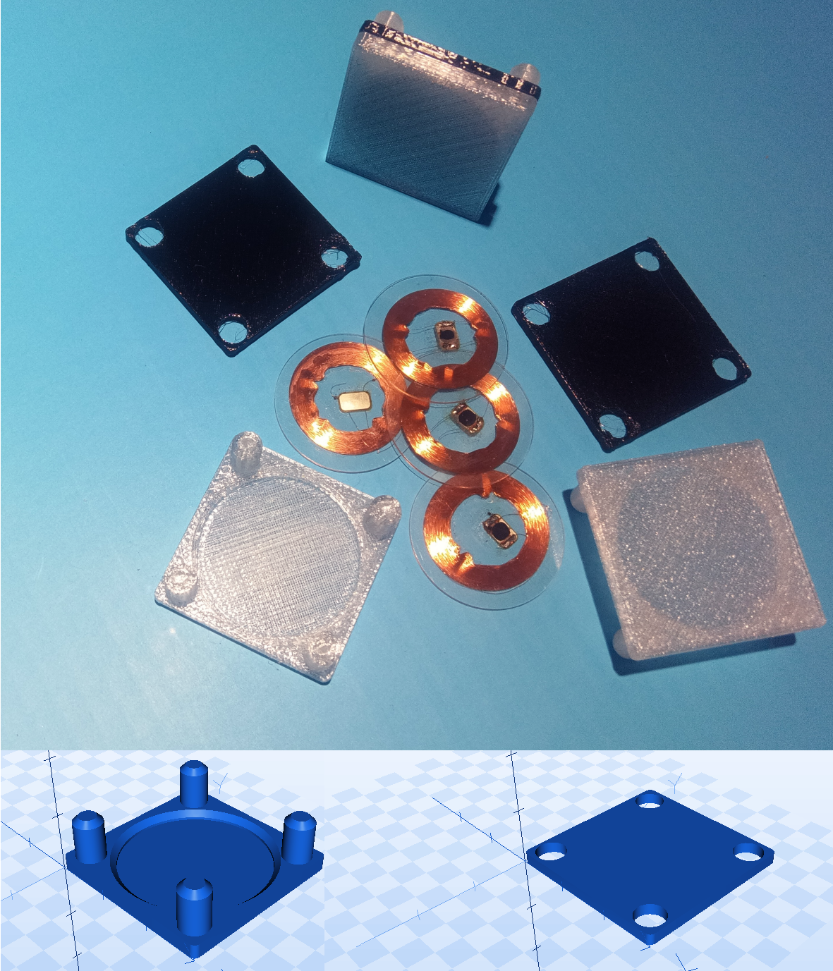

Держатель RFID меток для коробок:
Держатель рассчитан на крепление круглых RFID меток диаметром 30 миллиметров к боковой плоскости коробки. Он состоит из двух частей и фиксируется с двух сторон коробки. После установки, с внутренней части "ножки" заплавляются. Модель держателя можно скачать в разделе "Модели" или тут.

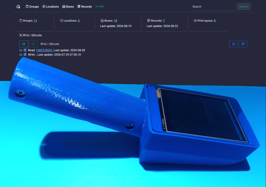

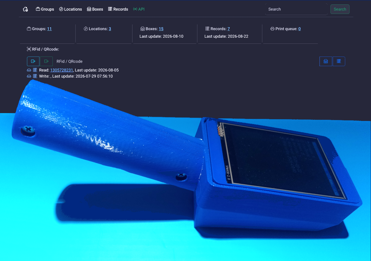

Сканер:
Для большего удобства, можно собрать сканер, который позволяет исследовать содержимое коробки без её доставания и открытия. Сканер работает с NFC/RFID метками, по умолчанию настроен режим RFID. Для самостоятельного изготовления сканера потребуется:
  • микроконтроллер ESP32 (не мини версия),
  • модуль NFC/RFID сканера PN532,
  • модуль TP4056 для зарядки Li-ion аккумуляторов с разъемом Type-C,
  • TFT дисплей 240х320 с тач-падом на контроллере ST7789,
  • аккумулятор 16850 желательно с припаянными выводами.
Конечно вы можете использовать любой другой NFC/RFID модуль или дисплей, но в этом случае, код ПО сканера придется править самостоятельно. При использовании выше указанных комплектующих и правильном монтаже - должно работать "из коробки".
Помощник по учёту хранения и поиска домашних вещей, запчастей, радиодеталей и прочего мелкого хлама.
Логика работы сканера следующая:
При включении, отображается статус модуля PN532 и состояние подключения к серверу.
Режим сканирования всегда включен, при успешном чтении NFC/RFID метки, загружается список "Записей" относящихся к отсканированой коробке. Можно закрыть список и вернуться на главный экран. На главном экране, выводится общая статистика.

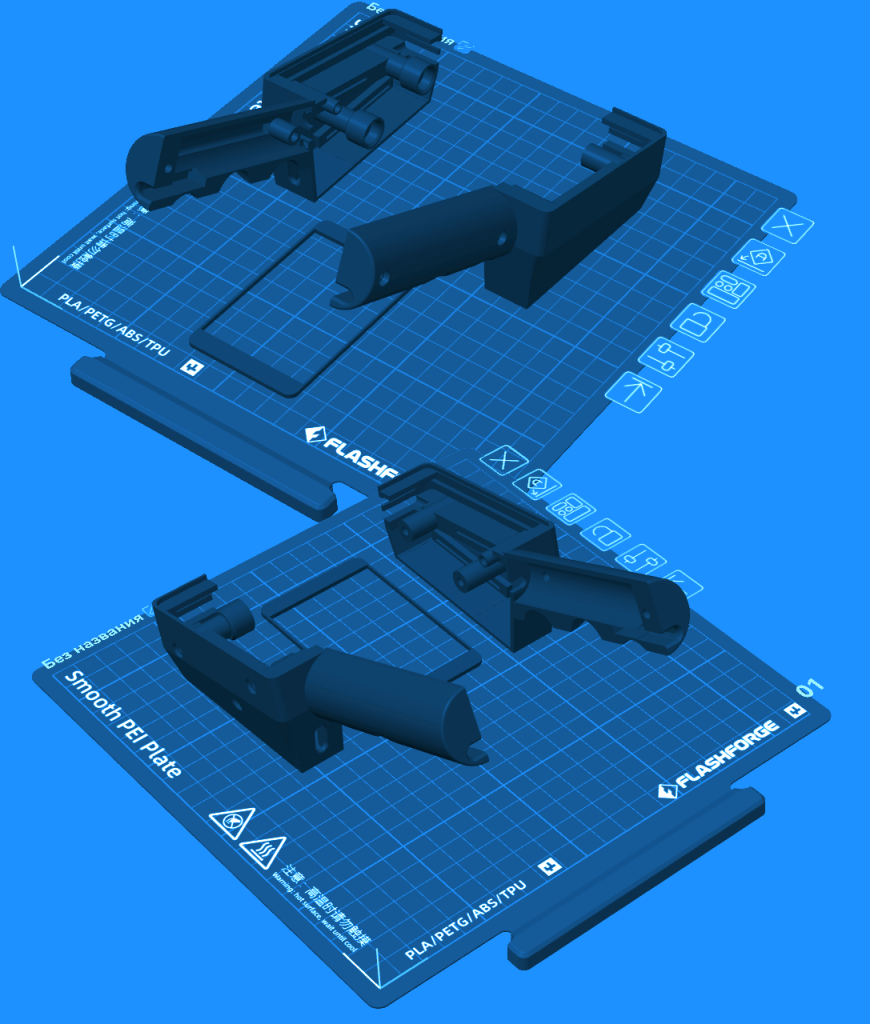

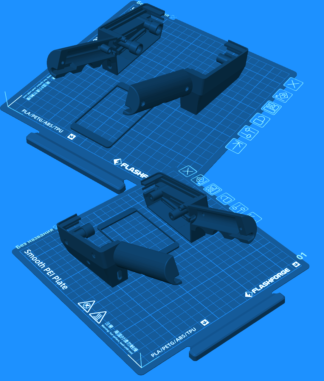

Модель корпуса сканера доступна в разделе "Модели" или тут.

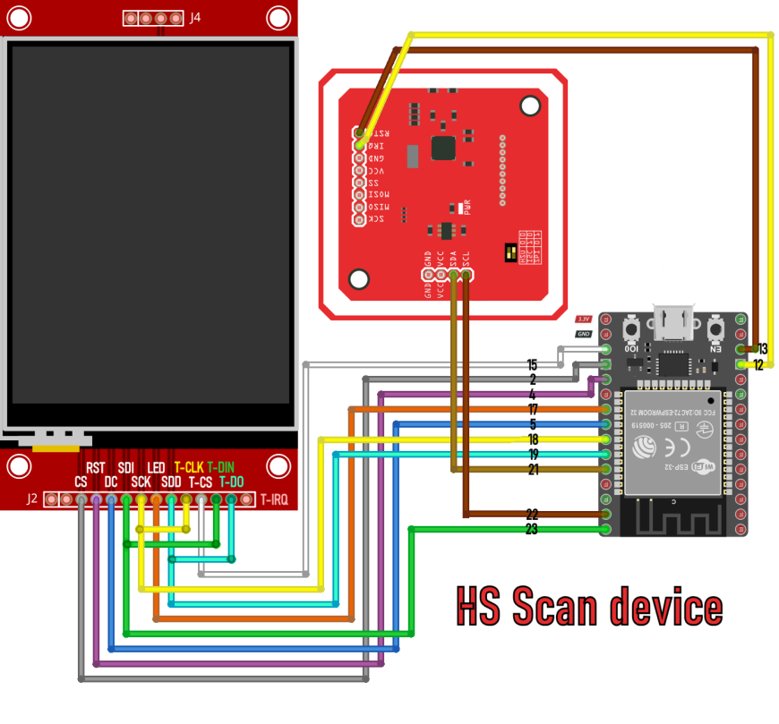

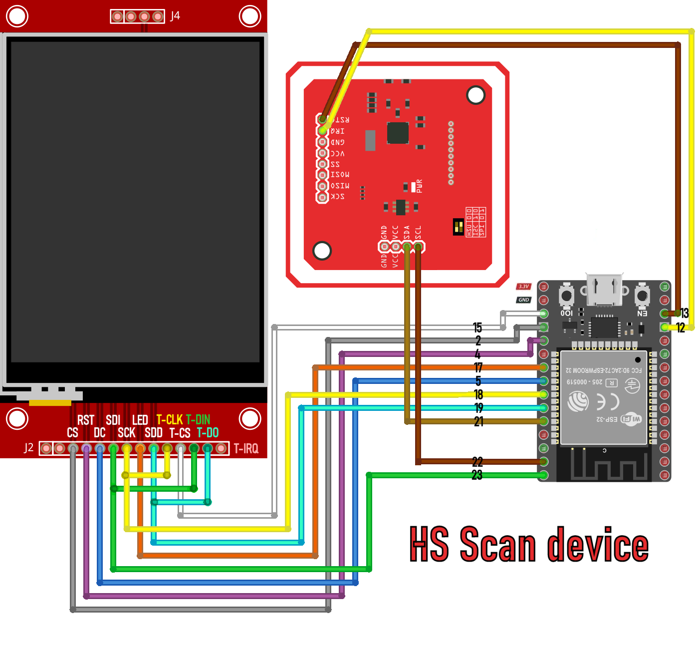

Схема приведена ниже, скачать полный архив для ArduinoIDE.
Перед прошивкой, отредактируйте файл hs-settings.h, внесите собственные настройки wifi подключения и адрес сервера в вашей локальной сети.
