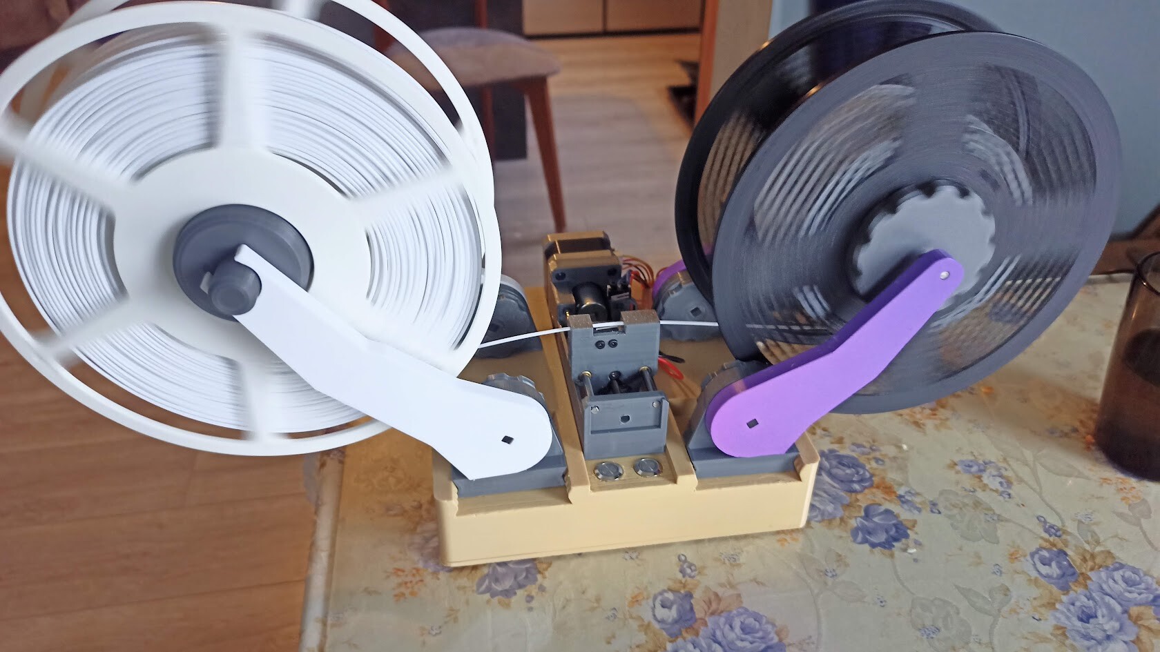

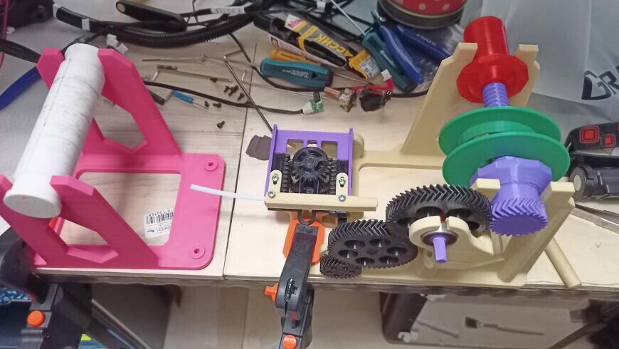

Как итог - перемотка на разборные бамбуковские катушки. И в этой истории прекрасно все, кроме самого процесса мотания. Предыдущий агрегат мотал весело, быстро, но требовал моего участия.
кучи места и отсутствия детей, которым тоже чего-нибудь дай покрутить а в шестерни сами собой лезут разные предметы.
Прицелился я на другую, электрическую моталку (можно было модернизировать и эту, но ключевой недостаток все равно остался бы): https://makerworld.com/ru/models/1421919-3d-printed-multifunctional-winding-machine
Собственно, пластик напечатал чуть ли не год назад, моторы и драйвера взял из старого MBOT пущенного на запчасти, так что из затрат это только кривые стержни, винтовая шпилька (которую пришлось перезаказывать, так как провадан прислал нечто, что даже не закручивается в латунную гайку), латунные гильзы и проклятый CNC V4, потому что корпус под него, arduino nano валялась где то в закромах, как и провода с кнопками и концевиками.
Сборка много времени не занимает, но у меня растянулось на год) Из косяков, стержни кривоваты и укладчик филамента пальцами я сдвинуть без усилий не мог, к счастью, это вообще не моя проблема. У автора еще есть экран где можно наделать массу настроек, но я делал штуку тупую как дрова, поэтому пришлось переделать исходную прошивку чтобы оно просто мотало отсюда - туда. Ну и перепечатал "рога" и втулку для сматываемой катушки, оригиналы очень неудачных размеров.
Была попытка сделать потише, экспериментировал с шагом 1/16 и проиграл. Так как nano довольно слабая, она просто по ТТХ не вывозит максимум шагов для моторов, поэтому, укладчик не успевает за катушкой и все скорости приходится снижать. Шаг 1/1 оказался и более менее тихим, а главное - быстрым. Ну кроме старта, старт я сделал мягким, чтобы не выдергивало пруток из зацепа, в эти краткие секунды придется потерпеть шум, ну и потом тоже потерпеть.
Советую всем, кому современные принтеры, типа Kobra S1 или Q2, кажутся шумными, собрать такой намотчик, чтоб получить представление о том, что такое "шумный принтер". А то, молодЕж не знает... Кобра у них шумит, видите ли..
Самый главный плюс: теперь оно мотает само и не требует моего присутствия. Объективно конструкция проще, унести можно одной рукой, занимает меньше места, не нужно закреплять на столе. Из минусов, как я уже намекнул - шумновато, но с таким железом (моторы MOON'S 2013 года, чтобы понятно было какого возраста эти вещи), иного быть и не может. 2208 жаба душит ставить, да и мозги тогда менять придется. А еще теперь нужна розетка! И блок питания на 12V@24W.

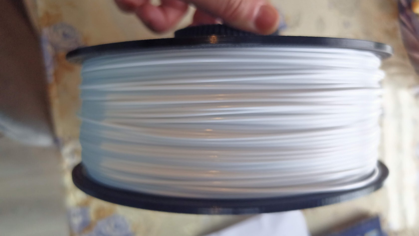

Что по укладке: кладет очень ровно, виток к витку, правда, до того места где у сборной катушки фаска, там витки съезжают и начинается неуправляемый "расколбас" витков, укладчик упрямо натягивает пруток куда надо, а он ложится как получится. Как на заводе, увы, не получается, нужна ровная поверхность, но намотка лучше чем на ручной моталке, значительно плотнее.
Сейчас у автора уже вторая версия, она сложнее технически, но судя по заверениям, тише и быстрее.
