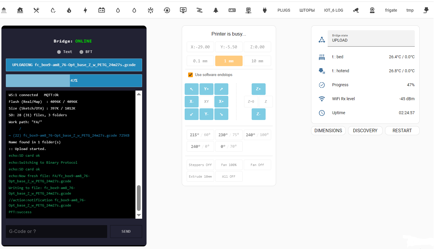

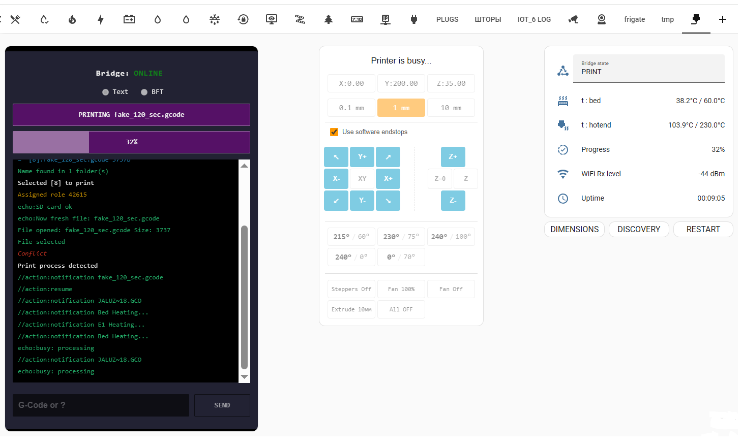

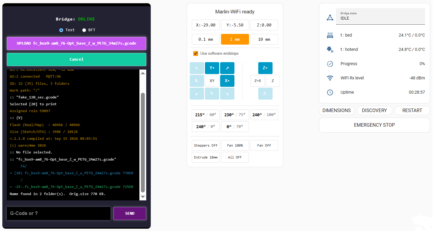

В результате получилась многопользовательская, а вернее - «многотерминальная» система, позволяющая осуществлять функции управления в окне одного браузера и параллельно наблюдать за ходом выполнения задания на экране другого или нескольких. Причем, роль единственного «активиста» может предоставляться по запросу любого из подключенных клиентов во время пассивного состояния системы.
Был определен минимально необходимый набор информационно-управляющих элементов интерфейса клиента, некоторые из которых способны изменять визуальное оформление и функциональное назначение в зависимости от текущего состояния системы, обеспечивая достаточную отзывчивость и предоставляя обратную связь в ответ на действия оператора.
Система позволяет осуществлять как предварительное копирование файла на SD карту для последующего запуска на печать, так и сразу же запускать на печать уже имеющийся файл. Дополнительно реализован достаточно эффективный набор команд удаления файлов для очистки SD карты.

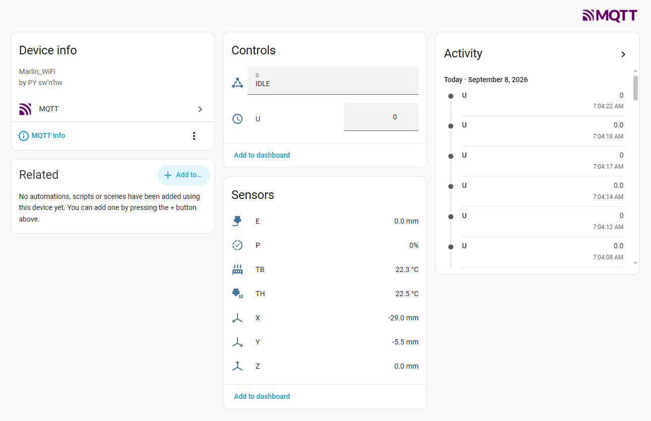

После относительно быстрого достижения такого набора функций проект внезапно «споткнулся» при добавлении MQTT функционала для обеспечения связи с Home Assistant, хотя в своей способности его реализовать я как раз был уверен изначально, поскольку практически все мои предыдущие проекты его использовали в том или ином объёме.
Оказалось, что одновременное использование протоколов WebSockets, MQTT да еще в сочетании с высокоскоростным (@500000 бод) обменом данными через UART является трудновыполнимой, если не непосильной задачей для «старичка» ESP8266 с его довольно ограниченными ресурсами. Были опробованы различные сочетания известных библиотек, но в результате пришлось и в этом случае делать свой «MQTT велосипед» в виде набора функций, работающих уже на уровне сетевых сокетов и обеспечивающих неблокирующую обработку MQTT данных. Такой «прыти» я от себя даже не ожидал, да это и было бы практически нереализуемо в такие сжатые сроки, если бы не ИИ «консультации».
Проект был в основном готов примерно за 2,5 месяца, и еще столько же, если не больше, времени ушло на оптимизацию и отладку с учетом практической невозможности ее осуществления, когда нужно отлаживать то, что само является средством отладки. Параллельно проект обрастал дополнительными «фишками» в виде возможностей по сбору статистики и системы синхронизации времени без необходимости конфигурации и доступа к внешним серверам. А ещё был реализован «спин-офф» проект в виде специализированной карточки для управления принтером из интерфейса Home Assistant.

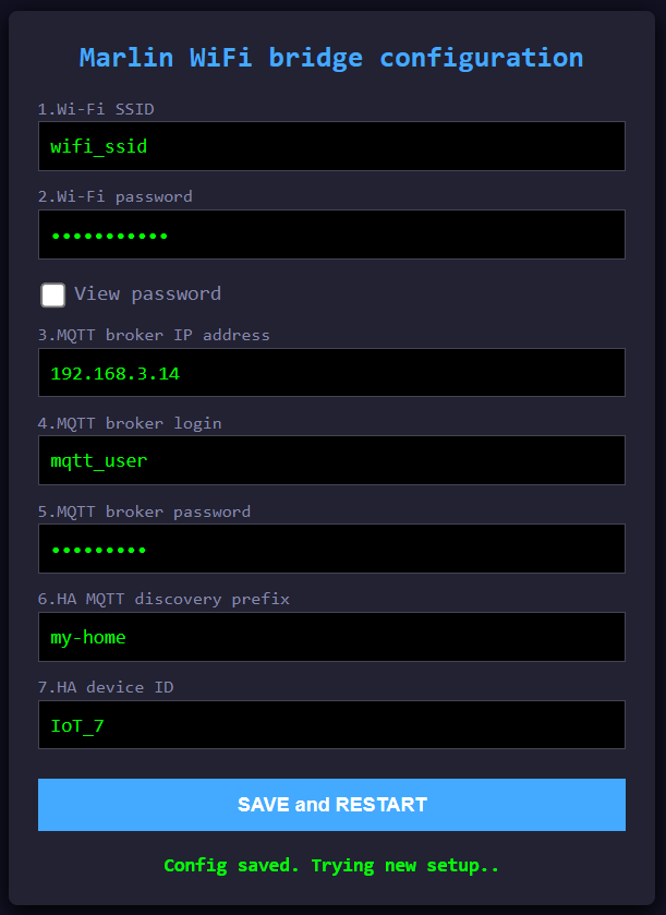

Ну и «на закуску», когда было принято решение о выгрузке проекта в виде «open source» в Интернет, пришлось добавить блок начальной конфигурации, поскольку изначально все «явки и пароли» были сделаны под себя и жестко зашиты в исходных тестах.

Но главным вызовом стала скорость и стабильность передачи данных в зашумленной среде 3D-принтера. Чтобы UART-шина не захлебывалась, я реализовал низкоуровневый драйвер на прерываниях (IRAM_ATTR) с прямым доступом к регистрам на скорости 500 000 бод и полностью интегрировал бинарный протокол Marlin (BFT) с подсчетом контрольных сумм Fletcher-16. Результат превзошел ожидания — скорость беспроводной заливки файлов на SD-карту принтера стабилизировалась на отметке в 32–34 Кбайт/сек, что дает отличную скорость.
А так как весь мой дом завязан на Home Assistant, вишенкой на торте стала разработка кастомного неблокирующего MQTT-стека. Теперь принтер полностью интегрирован в умный дом: со своего дашборда через написанную специализированную карточку Lovelace я могу управлять осями с помощью отзывчивого джойстика, контролировать температуру, отслеживать прогресс печати и динамически блокировать оси при достижении габаритов стола. При этом мост сам распределяет роли — управлять принтером может только один активный сеанс (Activist), а остальные открытые вкладки или устройства переходят в режим безопасного наблюдения (Observer).
