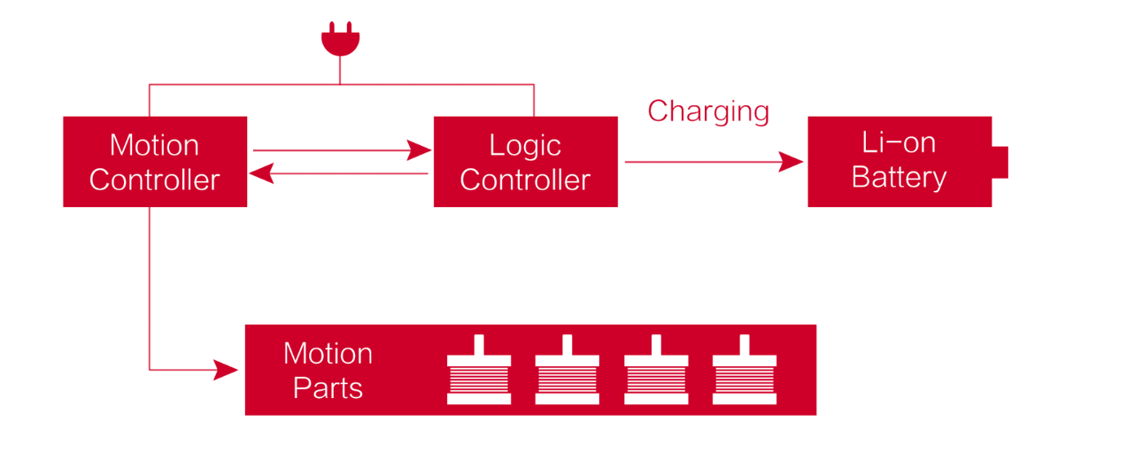

Логическая архитектура.
Презентация принтеров Raise 3D серии N
Работа тач-скрина и другие продвинутые функции хранения и подключения управляются мощный процессором Freescale ARM. Другой процессор управляет механическими компонентами принтера.
