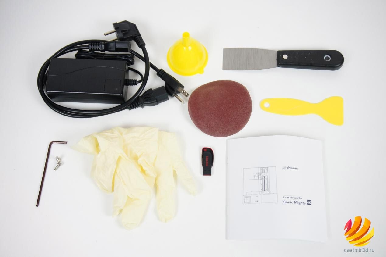

Не будем долго затягивать вступление и сразу перейдем к обзору. Начнем с распаковки и комплектации, хотя, ничего особенного тут нет.
Комплектация 3D принтера Sonic Mighty 4K
Поставляется он в довольно крупной для фотополимерного принтера коробке.
Phrozen Sonic Mighty 4K и УФ-камера Phrozen Cure Luna. Обзор, тестовая печать.
Сверху лежит бумажная инструкция на английском и китайском языках. Неплохая флешка Sandisk на 8Гб. Пара резиновых перчаток. Пара запасных винтиков и шестигранник. Блок питания принтера на 24 вольта 3 ампера. Маленькая пластиковая воронка. Кусок наждачной бумаги, которой можно зашкурить поверхность платформы в случае проблем с адгезией.
И два шпателя: пластиковый для перемешивания смолы в ванной и металлический для отделения моделей от платформы.
Сразу стоит отметить, что вместо пластикового шпателя лучше использовать силиконовый, подобные лопатки продаются для кухни, они не повреждают пленку ванны.
А металлический должен быть очень хорошо заточен, чего не скажешь о том, который идет в комплекте.

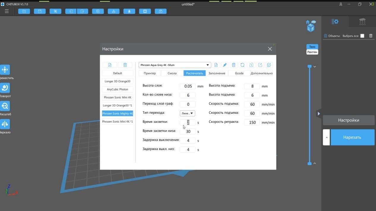

Для подготовки моделей к печати Phrozen предлагает использовать слайсер Chitubox. В версиях новее, чем 1.7.0, принтер Mighty 4K уже есть. Нужно просто выбрать его из списка.
Также в профиле принтера уже имеются настройки для некоторых смол Phrozen.
Сразу обратили внимание, что время засветки такое же, как и для принтера Sonic Mini 4K.
Следовательно, можно сделать вывод, что и скорость печати будет примерно такой же. Для смолы Phrozen Aqua Grey 4K, которую мы выбрали для первых тестов, это 30 секунд для первых слоев и 2 секунды для всех остальных при слое в 50 микрон.

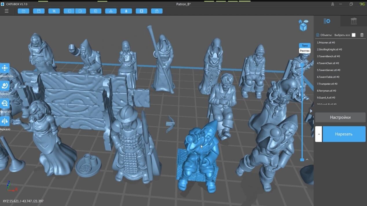

Фигурок в наборе много, все вместе они представляют из себя небольшую сцену с застольем, музыкой, охраной и какими-то подозрительными людьми в капюшонах.

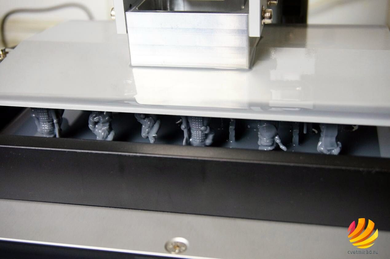

Разместили на столе 12 стоячих фигурок, 6 сидячих, большой стол, скамейку и стул. Также для трех фигурок отдельно расположили поднос, трубу и кусок арбалета. Их нужно приклеить после печати.
И даже с таким набором, на платформе еще оставалось место. Все размещенные модели могут печататься без поддержек, что упрощает задачу. Настройки использовали стандартные.
По времени печать заняла 3 часа и 1 минуту. И если учесть, какое количество моделей напечаталось одновременно, можно сказать, что это очень быстро.

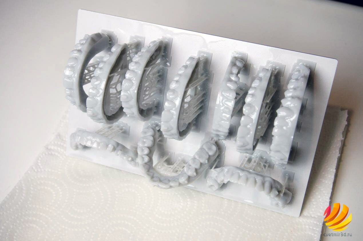

Первые результаты печати

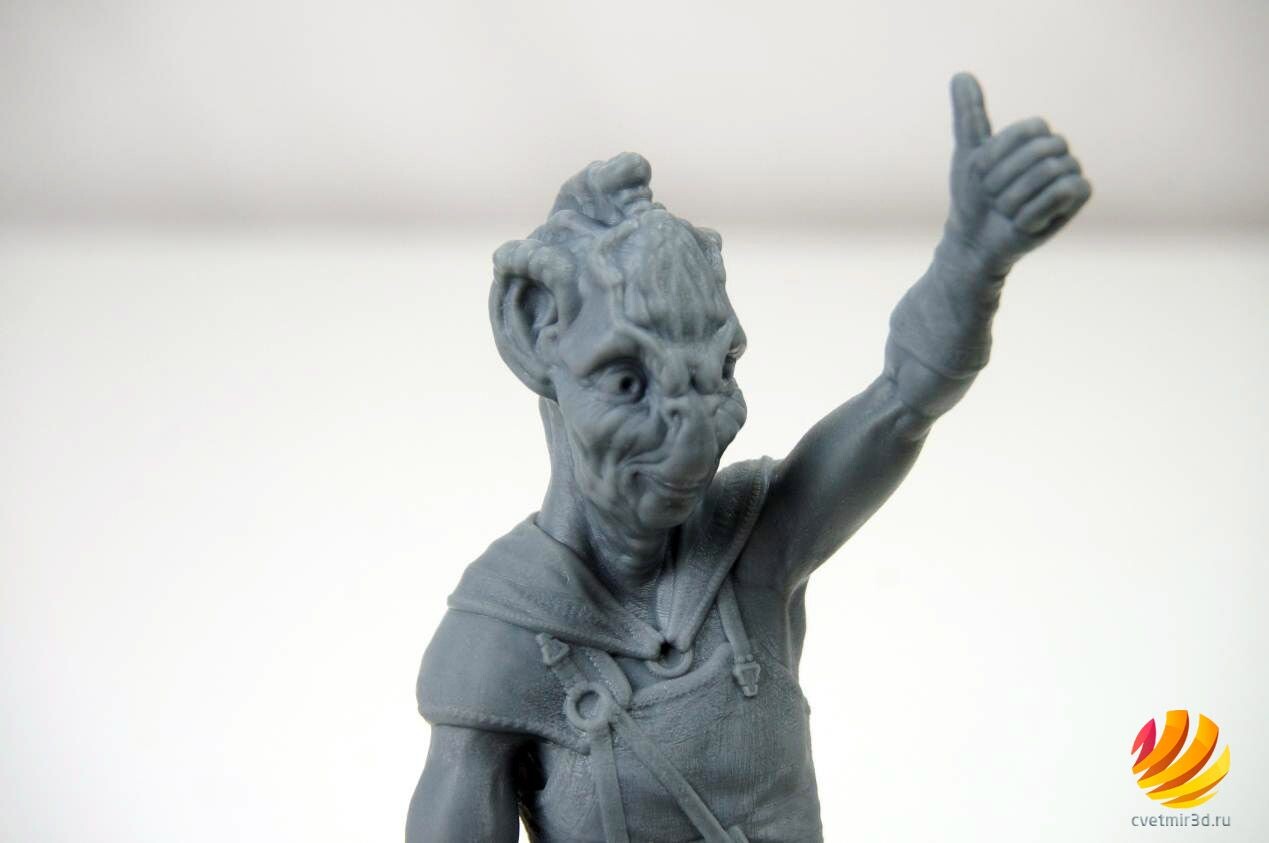

Фигурки не очень детализированные, но при этом стилизованные, для сохранения атмосферы игры. Получились они все отлично.
Phrozen Sonic Mighty 4K и УФ-камера Phrozen Cure Luna. Обзор, тестовая печать.Phrozen Sonic Mighty 4K и УФ-камера Phrozen Cure Luna. Обзор, тестовая печать.Phrozen Sonic Mighty 4K и УФ-камера Phrozen Cure Luna. Обзор, тестовая печать.Phrozen Sonic Mighty 4K и УФ-камера Phrozen Cure Luna. Обзор, тестовая печать.
С адгезией проблем не возникло, все модели удержались на своих местах и пропечатались хорошо. Это значит, что засветка происходит достаточно равномерно, по всей области печати и можно спокойно использовать всю платформу.
Первый тест можно считать пройденным успешно. Поехали дальше. Несмотря на то, что мы сказали ранее про высоко детализированные модели. Все же хочется понять, на что способен принтер с такой плотностью пикселей. Поэтому поставили на печать модель уже полюбившегося нам автора Бена Данзи.

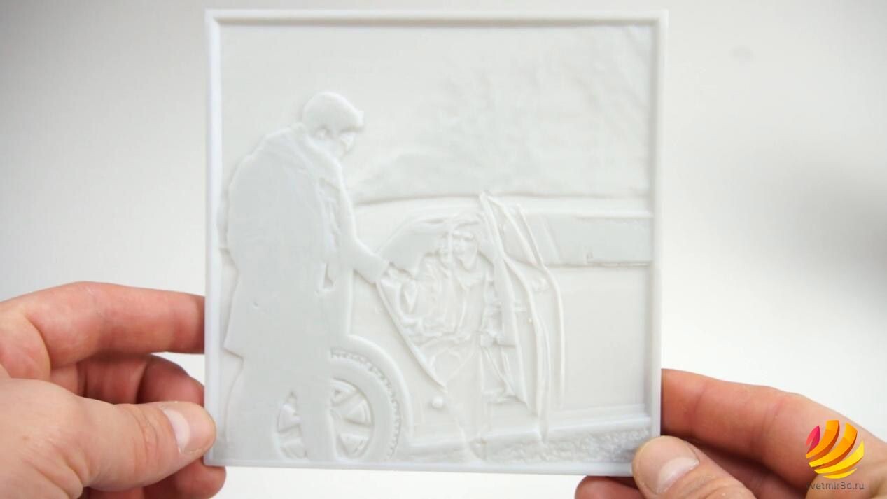

Печать смолой Phrozen ABS-Like
Далее мы взяли смолу Phrozen ABS-like. Как можно догадаться из названия, эта смола техническая и по свойствам должна быть близкой к ABS-пластику.
Достоверно проверить физические свойства у нас возможности нет, но мы решили напечатать этой смолой функциональную модель. Лицевую панель для джойстика Xbox One.
По модели видно, что она была отсканирована, и после этого на ней сделали узоры, предположительно в Blender или подобной программе.
Эту же панель мы хотели напечатать еще на Sonic Mini, но она не поместилась в область печати. На Mighty же таких проблем не возникло. Модель немного наклонили, так чтобы на лицевой части не нужно было использовать поддержки. В автоматическом режиме расставили легкие поддержки, после чего в сложных местах вручную добавили еще средних, так как модель должна быть геометрически ровной и все поддержки должны выдержать нагрузки.
Настроек для этой смолы в готовом профиле нет, поэтому сначала пришлось напечатать тест времени засветки. Для отправной точки использовали те же параметры, что и для Aqua Gray, 30 секунд для первых слоев и 2 секунды для остальных. И эти параметры сразу подошли. Город AmeraLabs напечатался достаточно хорошо.

И с этими настройками отправили на печать панель от джойстика. Печаталась она 7 с половиной часов.

Печать стоматологических моделей
Для следующего теста мы решили немного повернуть в сторону профессионального использования принтера. А точнее стоматологии. Это 10 моделей человеческих челюстей, цель была напечатать их всех сразу за один заход.
7 моделей разместили вертикально. 3 модели пришлось немного наклонить, так как у них есть участки, которые при вертикальном положении потребуют поддержек в неудобных местах.

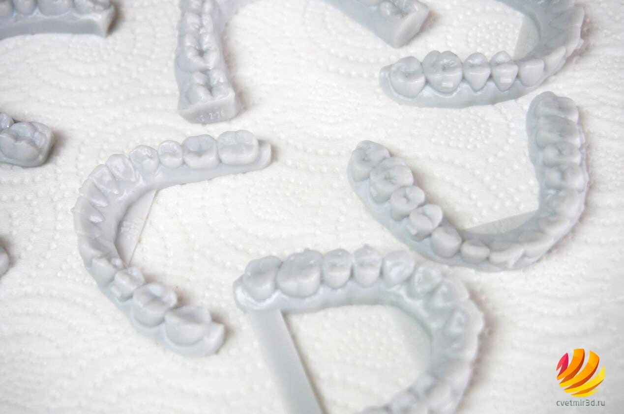

Отправили на печать той же смолой ABS-like. Без каких-либо проблем через 4 с половиной часа у нас были готовы все 10 моделей.
Поддержки также легко отделились. Нигде ничего не оторвалось и с виду все получилось хорошо. При ближайшем рассмотрении немного видны слои, и в некоторых местах проявилась пикселизация экрана. В остальном все ровно и достаточно аккуратно.

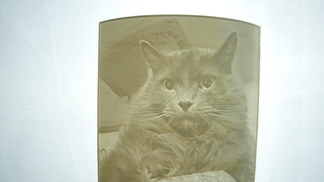

Печать литофании
Цвет у этой смолы светло-серый. И это навело нас на интересную мысль. Скорее всего, Вы уже слышали про литофании. Если вкратце, это способ преобразования и печати обычных фотографий на 3D принтере.
Суть такая. Берем фотографию или картинку, прогоняем ее через специальное ПО, в нашем случае это бесплатный онлайн-сервис itslitho.com.
На выходе получаем 3D модель. Если ее напечатать, на просвет на ней будет проявляться фотография.
Подробно углубляться в эту тему мы сейчас не будем, информации в интернете много.
Обычно литофании печатают на FDM-принтерах, и их качество получается впечатляющим. Но что если попробовать напечатать их на фотополимернике. Точность и детализация в любом случае должна получиться лучше. Чаще всего, для этих целей используют белый пластик. Смола Phrozen ABS-like не совсем белая, но должно сработать.
Для первого теста сделали и поставили на печать одну фотографию со свадьбы нашей коллеги. Печатали стоя. В принципе, если позволяет область печати, вполне можно печатать литофании и лежа. Качество должно получиться вполне приемлемым. Но в нашем случае модель имеет размеры 130 на 130мм и лежа на платформу не влезает. К тому же, это тестовая литофания. Для нашей задумки нужно напечатать целых 5 штук.
Напечаталась она без особых проблем. Однако, в конце стало видно, что геометрию повело. В самой верхней части довольно сильно виден изгиб, не очень понятно как он получился. Да и в целом модель немного перекосило.
После промывки и сушки. Сушили, кстати, по чуть-чуть с разных сторон, чтобы модель еще сильнее не повело. Посмотрели на просвет и очень приятно удивились. Несмотря на все недочеты и искажения, фотография на литофании выглядит потрясающе. Видны самые мельчайшие детали. Качество однозначно на голову выше, чем у FDM принтеров.
Сделали еще 4 литофании, разместили также стоя друг за другом. На всякий случай внизу добавили что-то вроде подложки высотой 0.2мм. Подразумевалось, что она должна помочь литофаниям держаться на платформе.
Скрестили пальцы и отправили на печать. Напечатались они за 9 часов 19 минут.
К сожалению, подложка никак не помогла и модели тоже погнуло. Какие-то больше, какие-то меньше.
Кстати, отламывать эту подложку всего в 0.2мм толщиной оказалось очень сложно. Смола действительно прочная, хотя имеет усадку, впрочем, как и обычный ABS.
После постепенного досвечивания и попыток выровнять литофании, прижимая их к ровной поверхности, получилось более-менее ровно.
Достаточно чтобы вставить их в специальный куб для литофаний. Он напечатан на FDM-принтере, уже давно.
Что можно сказать про качество этих литофаний. Детализация, конечно отличная. По-хорошему, нужно еще поиграть с настройками самих литофаний и соответствующим образом подготавливать сами фотографии. Но и так впечатление производит.
Phrozen Sonic Mighty 4K и УФ-камера Phrozen Cure Luna. Обзор, тестовая печать.Что касается искаженной геометрии. Модели такой формы вообще довольно сильно подвержены усадке, особенно те, у которых много совсем тонких участков. Однозначно, для этих целей не стоит использовать ABS-like смолу.

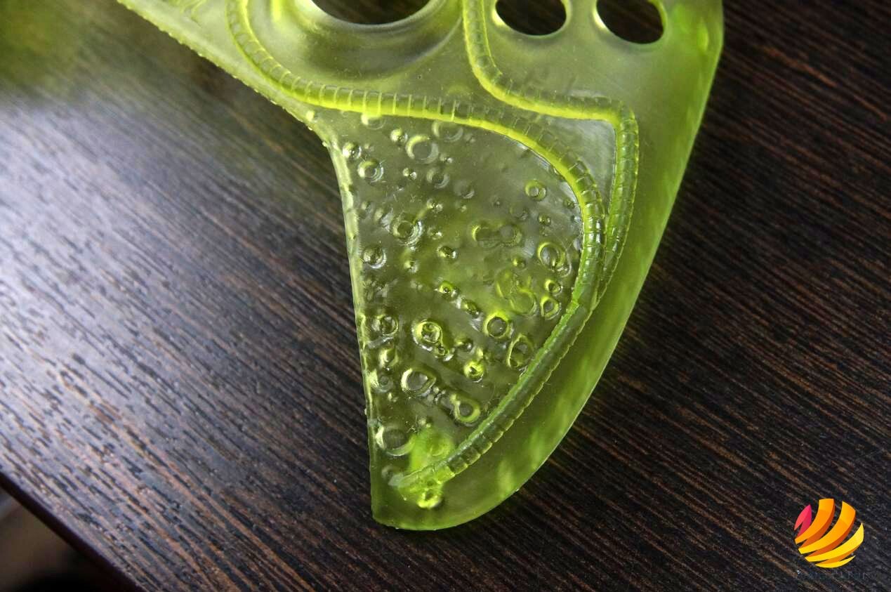

Для начала решили перепечатать этой смолой панель для джойстика, предварительно немного повернув его в слайсере. И в этот раз панель получилась без каких-либо проблем.
Все ровно, геометрия в порядке. Поддержки оставили небольшие следы, но их без труда можно зашкурить. В руках ощущается очень приятно.
