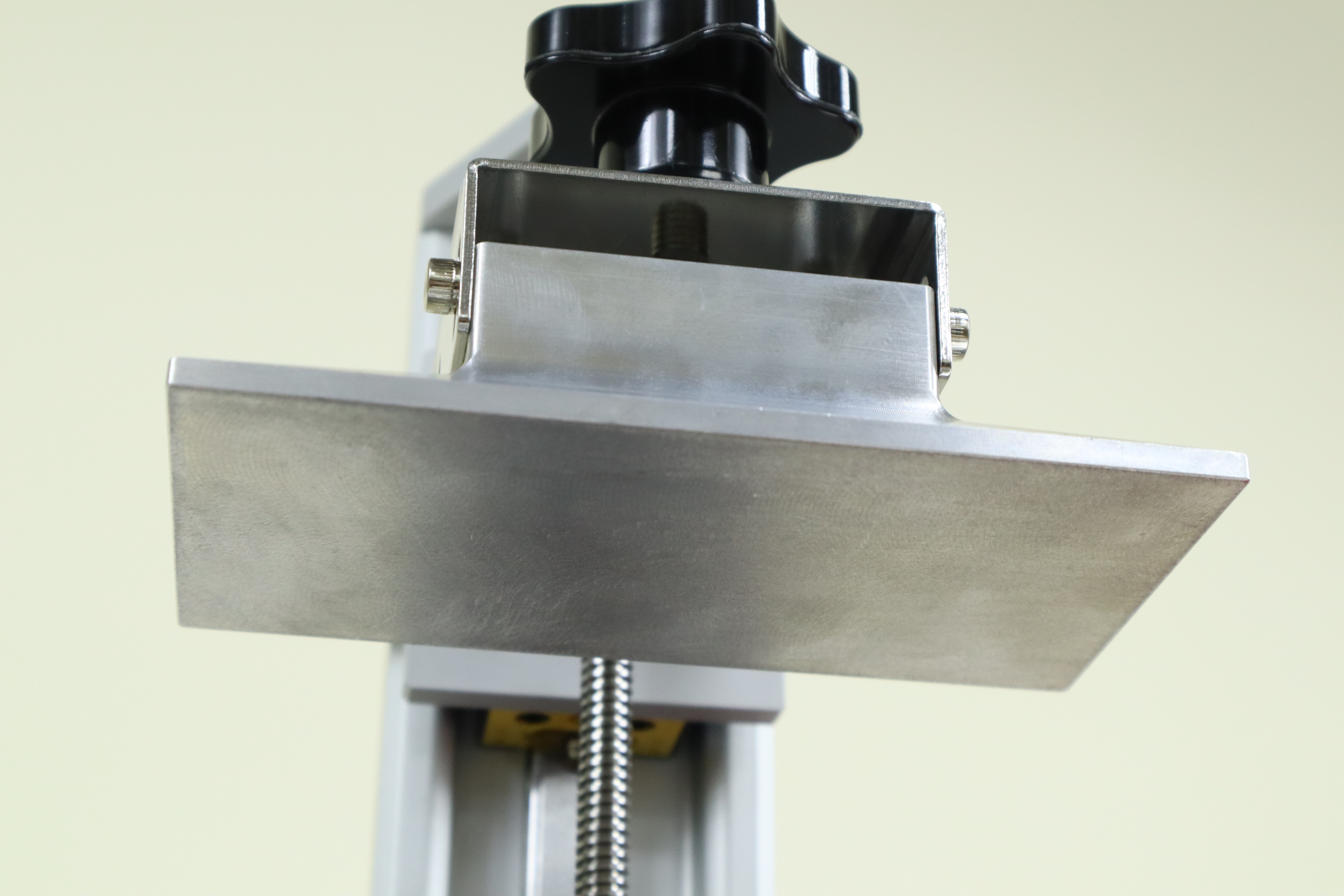

Печатные платформы одинаковые. Сделаны из фрезерованного алюминия. К каретке оси Z платформа крепится с помощью одного барашка.

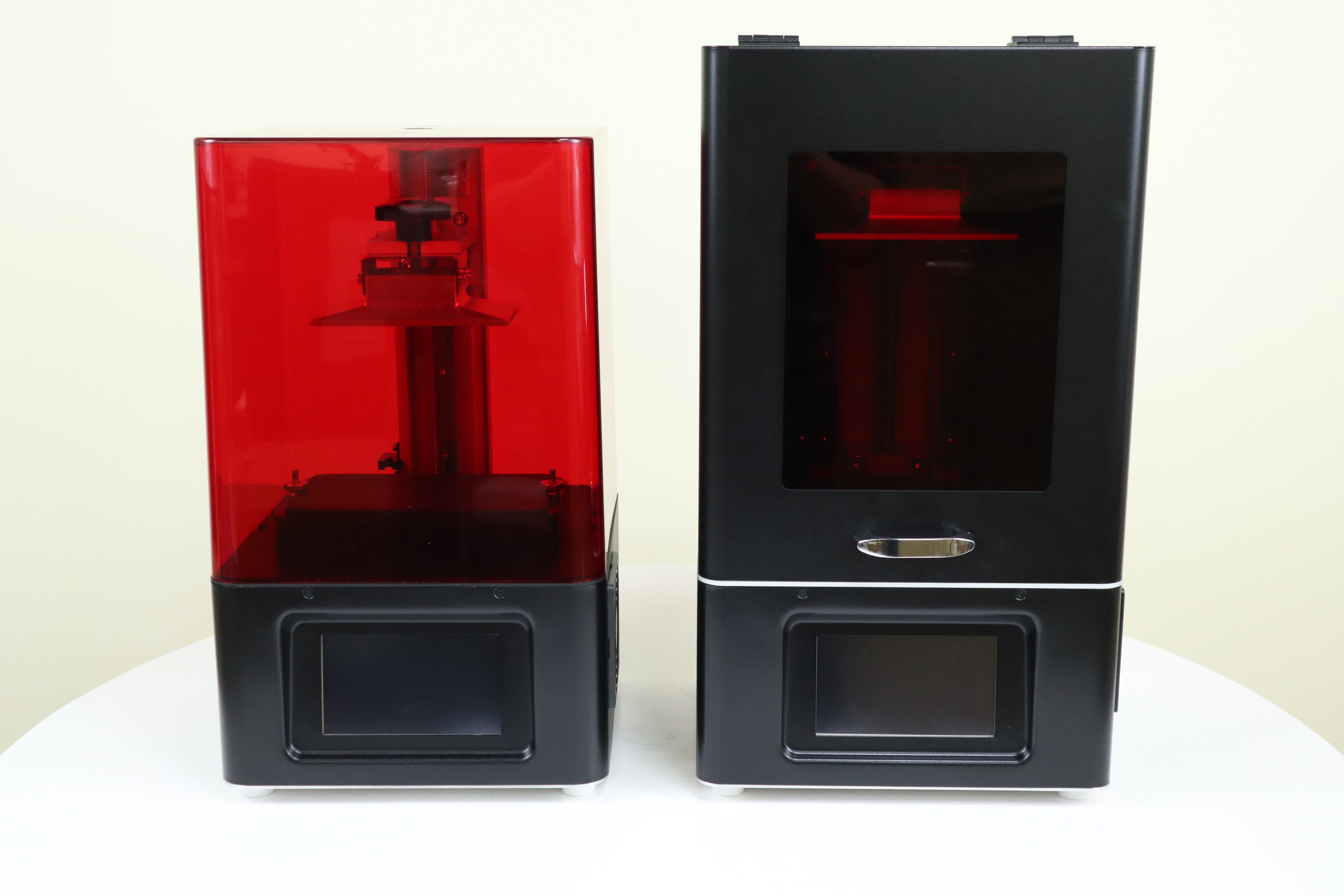

Еще одно отличие принтеров, которое сразу бросается в глаза, это конечно корпус. Shuffle 2019 сверху имеет стальной кожух, а также стальную крышку, которая откидывается вверх за ручку. Спереди расположилось небольшое окошко из красного прозрачного пластика.
Обзор бестселлеров от компании Phrozen - Shuffle 2019 и Shuffle Lite
 У Shuffle Lite верхняя часть реализована намного проще. Он накрывается сверху прозрачным колпаком из такого же красного пластика.
Казалось бы, стальной корпус с крышкой надежнее и удобнее. Но, с другой стороны, у прозрачного колпака тоже есть свои плюсы. Во время работы намного удобнее следить за процессом печати, не нужно без необходимости поднимать крышку. К тому же платформу видно со всех сторон, тогда как в стальном корпусе можно разглядеть только то, что происходит спереди.

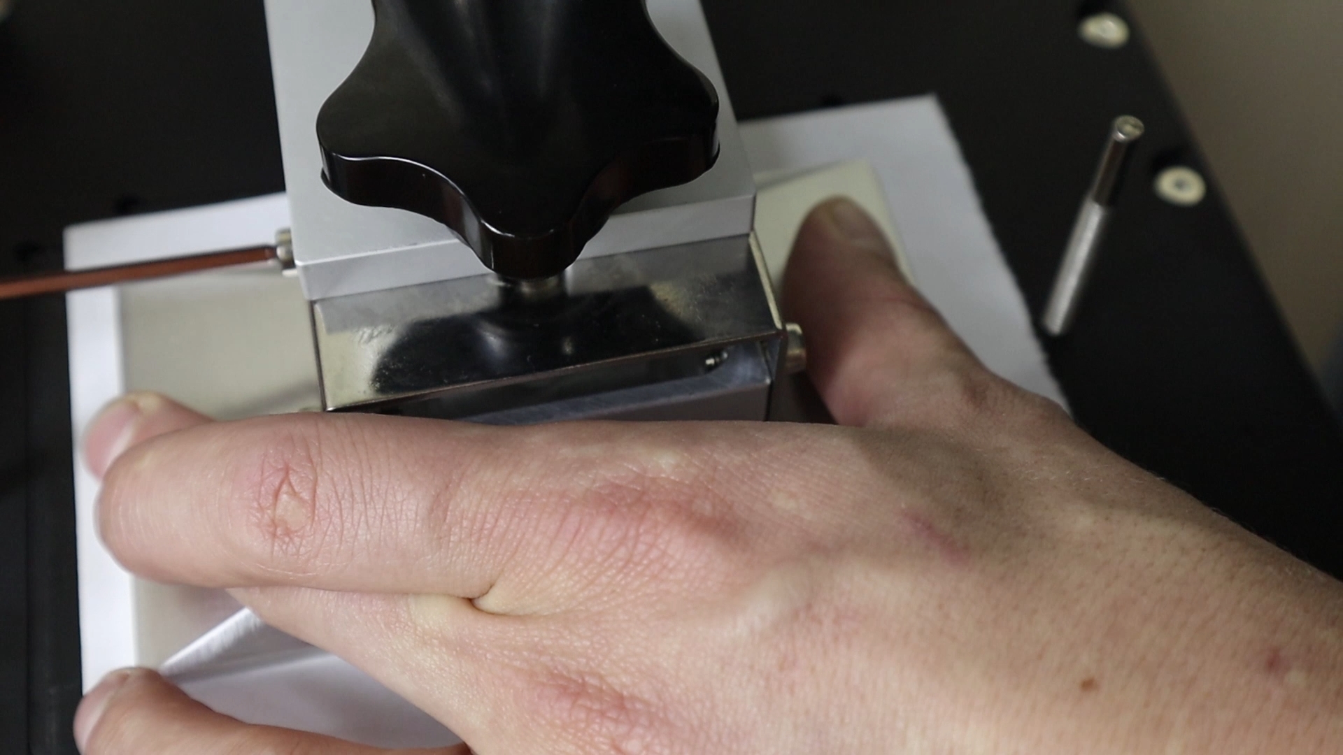

Как и почти любой фотополимерный принтер, Shuffle 2019 и Lite перед первой печатью необходимо откалибровать. Делается это также вполне стандартно. Нужно ослабить 4 винта платформы.
Убедиться, что она может свободно двигаться. На экран положить один лист А4 или 4 кусочка листа А4 по углам экрана. Через меню принтера зайти в Z-axis и нажать на круглую точку, которая находится справа между двумя стрелками.
Подтвердить, что на экране нет ванны и посторонних предметов. Дождаться пока ось Z опустится. Немного придавить платформу по углам и затянуть винты.
Лист бумаги должен оказаться равномерно придавленным к экрану и не двигаться. Далее нужно подтвердить завершение калибровки, платформа поднимется вверх и все. Калибровка завершена.

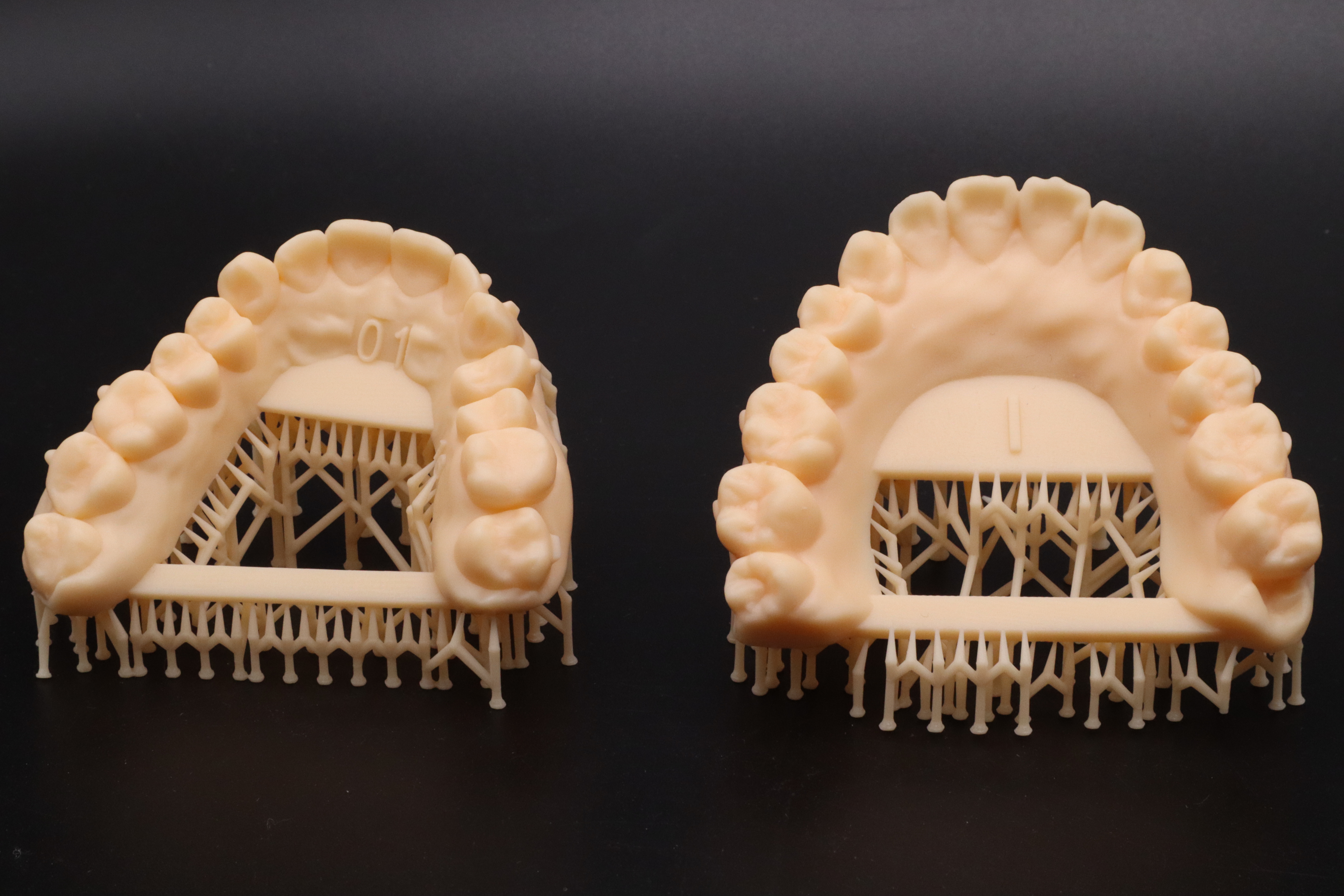

Итак, смола Dental Peach.
Она должна хорошо подходить для печати демонстрационных стоматологических моделей, мастер-моделей и заготовок под вакуумную формовку элайнеров. На Lite напечатали мастер-модель с зубом и коронкой, которые печатаются отдельно.
Обзор бестселлеров от компании Phrozen - Shuffle 2019 и Shuffle LiteОбзор бестселлеров от компании Phrozen - Shuffle 2019 и Shuffle Lite
Модель напечаталась хорошо, поверхности очень гладкие, грани четкие. Поддержки были расставлены в слайсере Chitubox с пресетом “Легкие”. Поддержки выдержали, в местах, где модель только начинала печататься, есть незначительное искажение геометрии, но на основную часть это не повлияло. Возможно, имело смысл в этих местах добавить поддержки посильнее. Данную модель мы уже печатали на других принтерах и знаем, что зуб нормально должен вставляться, а коронка надеваться на него без проблем. Так, в общем, и получилось.

На Shuffle 2019 этой смолой напечатали мастер-модель с 3-мя зубами, которые должны были в нее вставиться.
Зубы на свои места вставали с трудом и не до конца. Но после небольшой обработки дремелем вставились нормально.

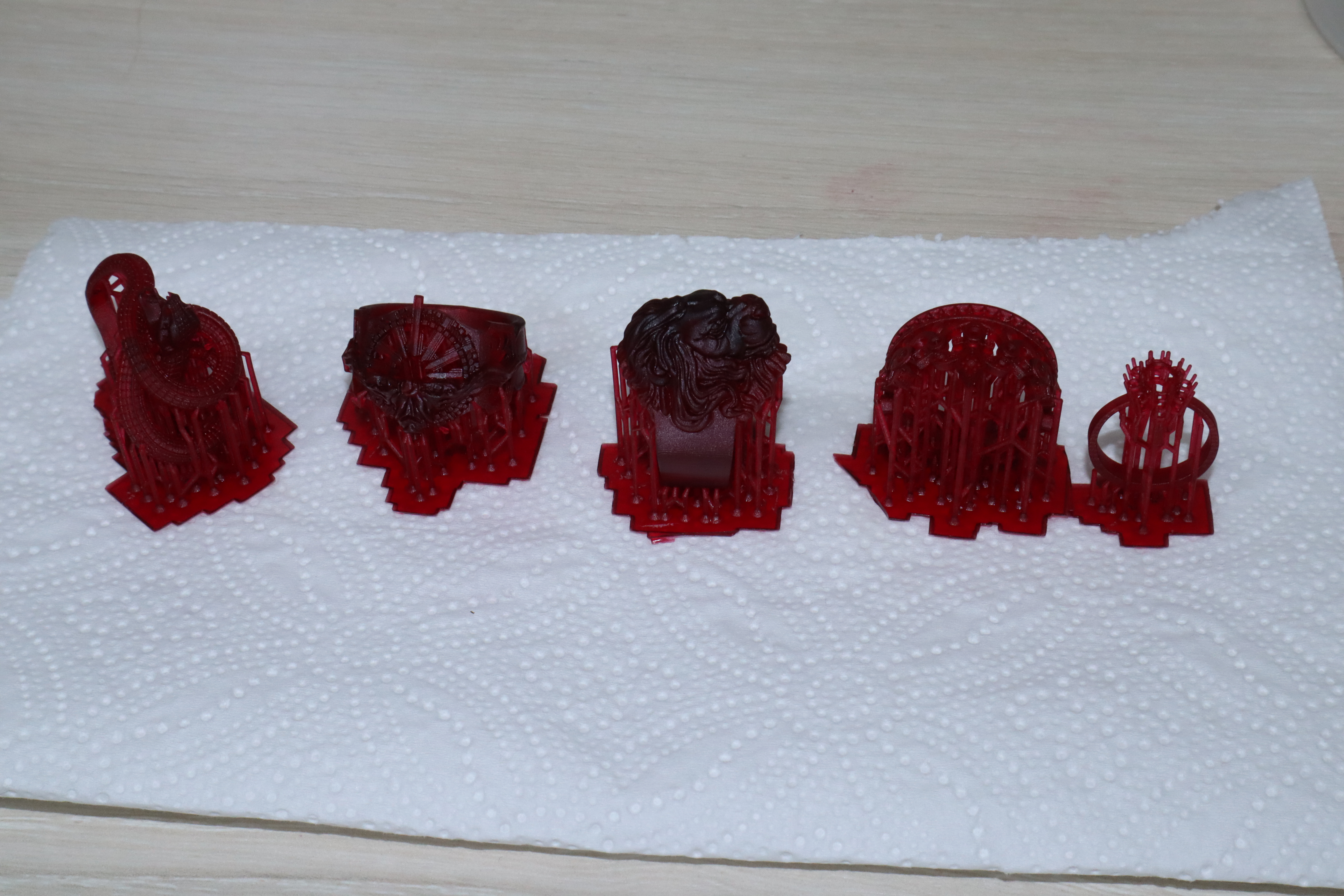

5 разных колец печатались одновременно.
Небольшие следы от поддержек на моделях остались, но вообще кольца получились отлично. Детализация очень хорошая, все мелкие и тонкие элементы пропечатались.
Обзор бестселлеров от компании Phrozen - Shuffle 2019 и Shuffle LiteОбзор бестселлеров от компании Phrozen - Shuffle 2019 и Shuffle LiteОбзор бестселлеров от компании Phrozen - Shuffle 2019 и Shuffle Lite
