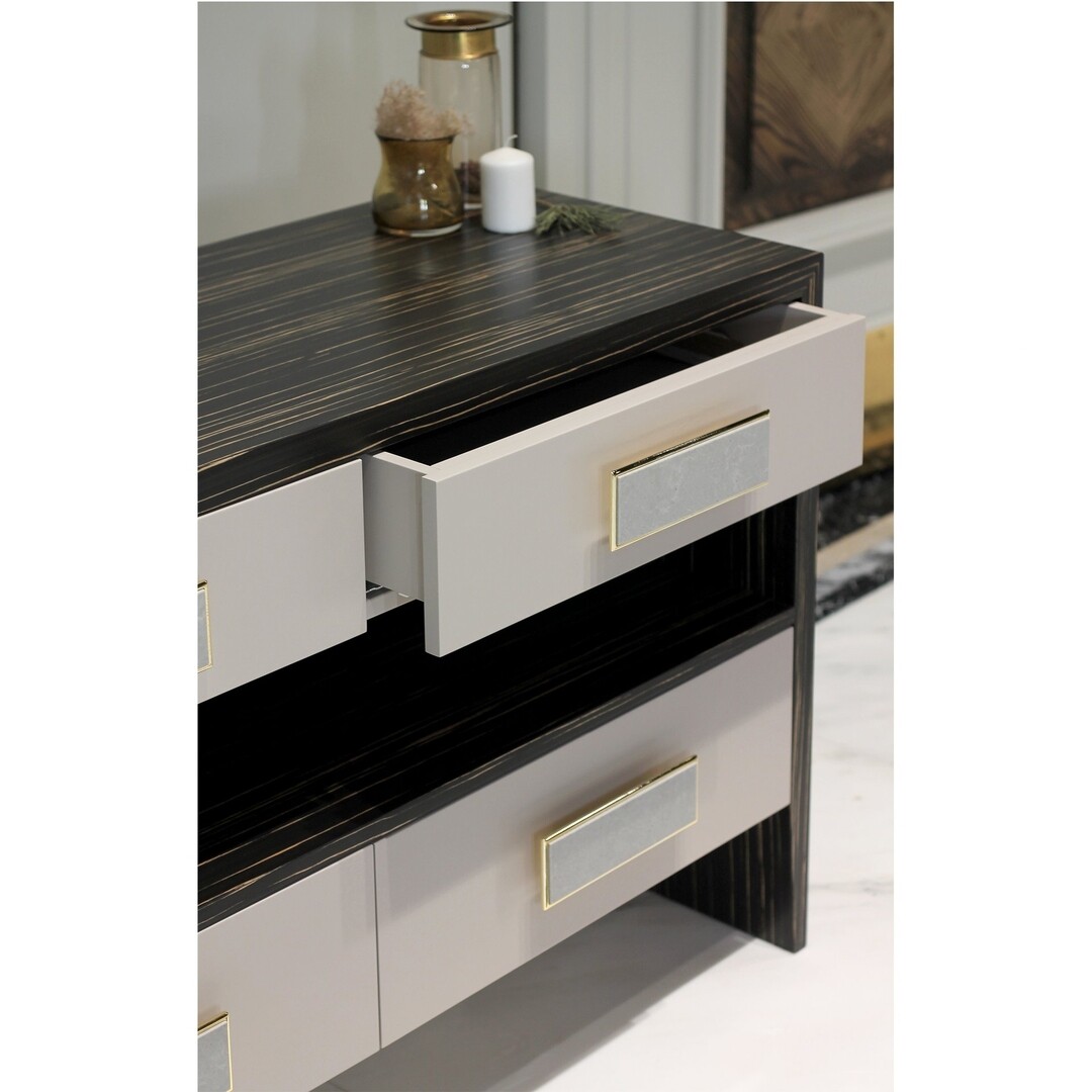

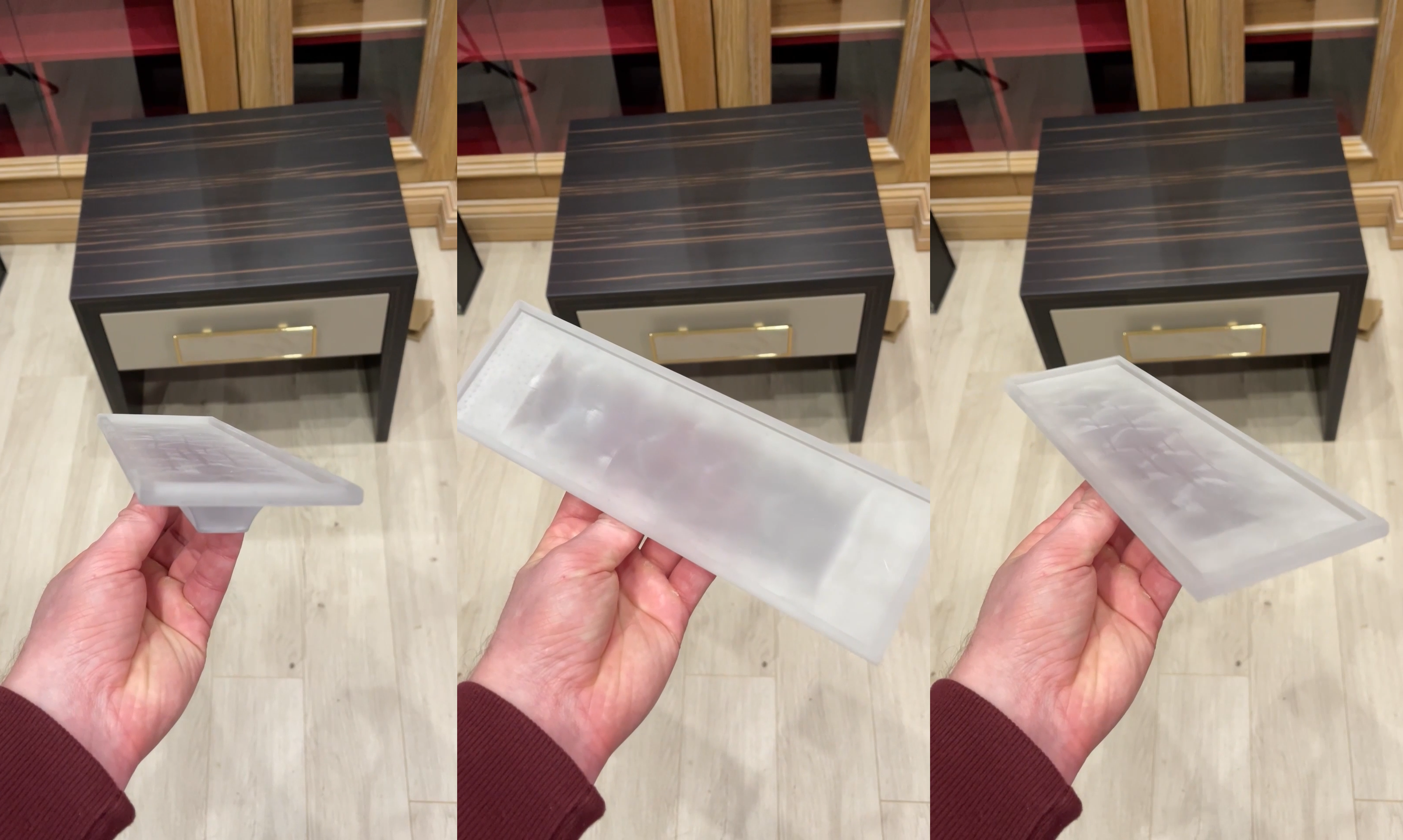

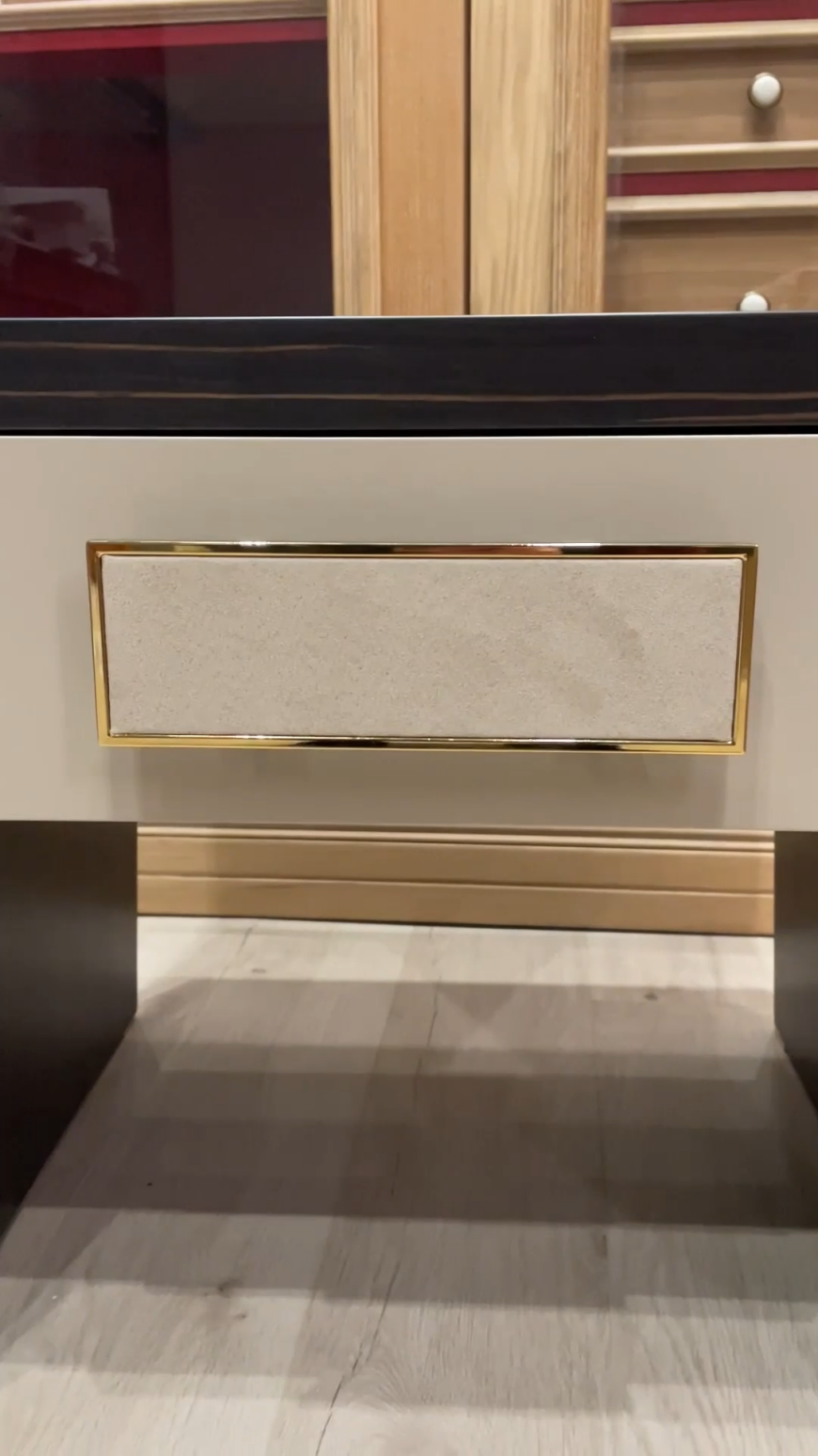

Мы занимаемся изготовлением мебели и используем 3d печать для получения опытного образца или для наглядного примера клиенту. Так же чтоб учесть определенные нюансы и внести корректировки в изделие. Ну и поскольку производство всегда загружено и не может отвлекаться на переделки какого либо элемента, то все дизайнерские и технические изменения вносим в макет и после этого отдаем утвержденную деталь в производство.
Пример одного из изделий это мебельная фурнитура. Вещь простая и ничего не стоит поставить на чпу станок и вырезать, но нам проще распечатать на 3d принтере. Потому что, каждое цеховское оборудование выполняет свою функцию на производстве. И отвлекать людей и машины от зарабатывания денег на эксперименты дизайнеров и "хотелок" клиентов нам кажется не целесообразно. Вот поэтому и 3d печать.
Собственно сам пример:
1 - Модель.
2 - Распечатанный макет.
3 - Готовое изделие на своем месте.
По итогу изделие выполнено из металла с нанесенной гальваникой. Вставки из кожи и кварца.
