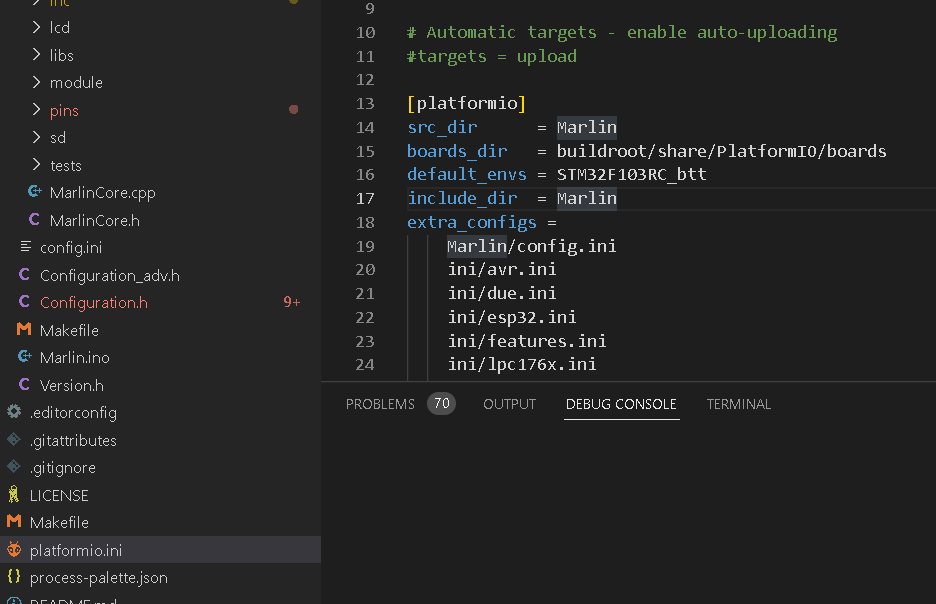

Поменял плату на эндер 3 S1 и на Voxelab Aquila на Skr mini E3 V2, вкратце порядок такой
1) Качнул марлин последней версии, открыл в VS code, скопировал в config.h номер сборки
2) Качнул конфигурации по ссылки из ридми в папке конфигурации
3) Пошел по пути Configurations-release-2.1.zip\Configurations-release-2.1\config\examples\Creality\Ender-3 V2\BigTreeTech SKR Mini E3 v3\CrealityUI
4) Закрыл VS code, заменил config.h и config_avd.h на те что в пути архива
5) Открыл VS code, поменял номера версий ( #define CONFIGURATION_H_VERSION ) в config.h и config_avd.h на те что были раньше
6) поменял название платы #define MOTHERBOARD BOARD_BTT_SKR_MINI_E3_V2_0
7) посмотрел что на плате чип STM32F103RCT6 , в папке ini скопировал нужный envs, для меня это STM32F103RC_btt
8) вставил его в platformio.ini
10) прописал #define NO_CONTROLLER_CUSTOM_WIRING_WARNING в файле Config.h чтоб марлин не ругался на провода
11) Марлин ругается на провода не просто так а т.к. реально надо поменять провода по такой схеме, ориентироваться можно по квадратику питания 5 вольт (красный квадрат также квадрат из пайки на плате)
11) Компилируем прошивку, грузим файл который должен называться firmware.bin (находится в Marlin-2.1.2.1\.pio\build\STM32F103RC_btt), не меняя название файла. Вставляем в плату, включаем, плата готова.
12) Глубоко форматируем карту памяти FAT 32 и 4096 КБ
13) Грузим на неё папку DWIN_SET из того же архива с конфигурациями по пути Configurations-release-2.1 (1).zip\Configurations-release-2.1\config\examples\Creality\Ender-3 V2\LCD Files
14) вставляем карту в экран, включаем принтер, экран посинеет, ждем красного/оранжевого цвета, выключаем, вытаскиваем карту из экрана, включаем принтер
Готово!
