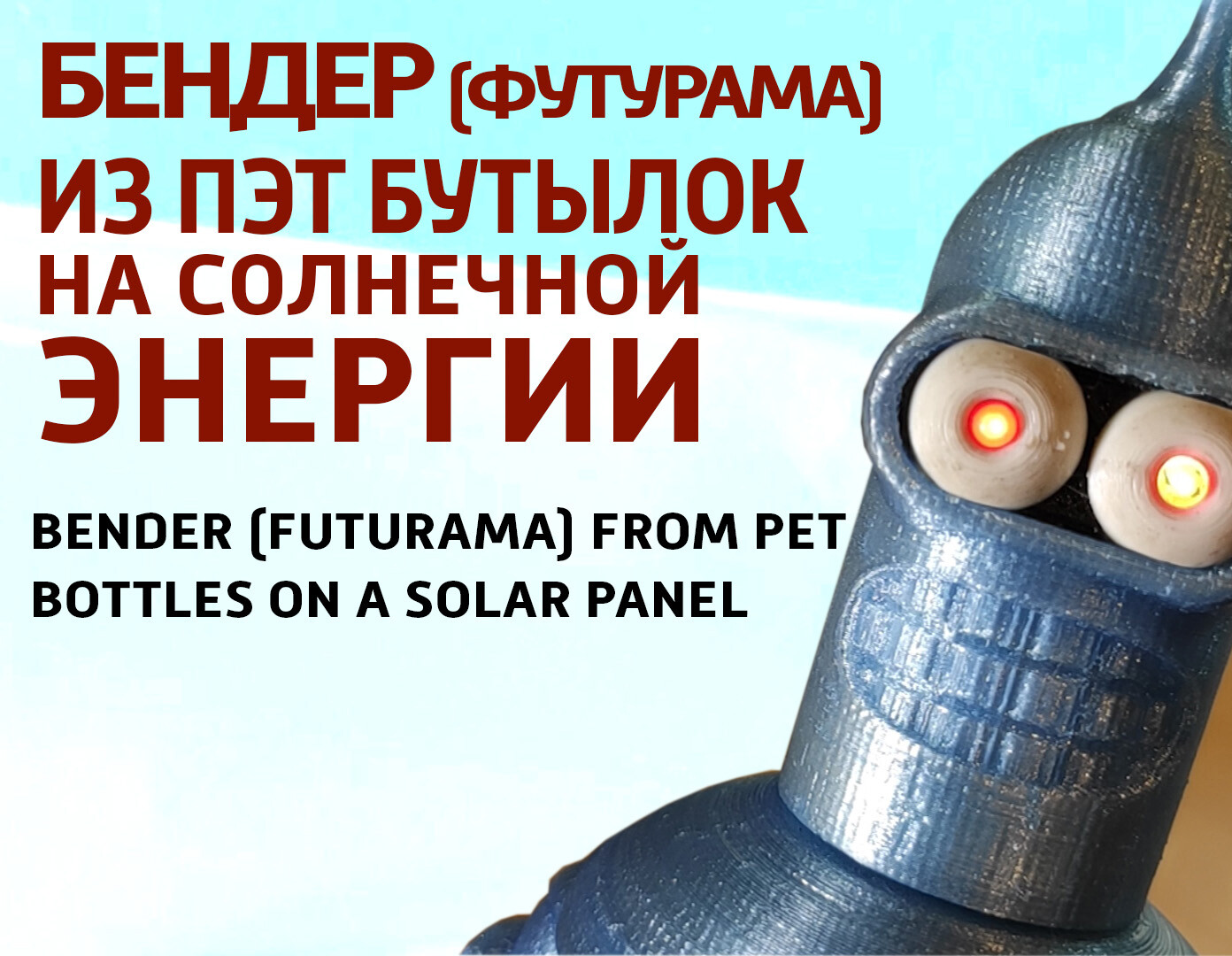

Бендер (Футурама) из ПЭТ бутылок с энергонезависимым питанием от солнечной батареи
Очень много товарищей после выхода видео про бомжэкструдер заинтересовались Господином Бендером. Попробую напечатать более продвинутую версию. Печатать я буду конечно же из вторичного пластика, ПЭТ бутылок Солнечную подсветку, я попробую вставить в господина бендера чтобы глаза у него светились .
На прорисовку всех деталей этого знаменитого робота у меня ушел почти день, еще два на печать этих деталей которые в видео промелькнут за 30 секунд.
Деталей получилось не один десяток, которые будут крепиться на алюминиевом скелете, для того чтобы руки-ноги бендера были подвижны.
Странно материал отпечатался с каким-то серебряным отблеском. Просто кукла я думаю скучно. Я хочу напихать в него немножко электроники чтобы глаза светились у товарища Бендера.
В качестве энергетического накопителя послужит ионистор. Это некий гибрид конденсаторы и аккумулятора. Светодиоды хочу поставить 3-миллиметрового диаметра соединю их последовательно. При таком соединении потребление будет всего 20 миллиампер
Преимущество этой схемы в том, что не надо никаких дополнительных источников. Схема работает автономно. Скелетом для рук и ног послушать алюминиевая проволока, она более подходящая гибкая для таких изделий подобного вида. Самоделку с автономным энергонакопителем и автоматическим включением ночное время я вынашивал очень давно. И вот, мысль материализовалась))
Я хочу чтобы руки независимо поворачиваюсь. Для этого я сделаю самодельные пружины из стальной струны.
Сексуальный красавец и герой сериала Футурама получился на УРА!
