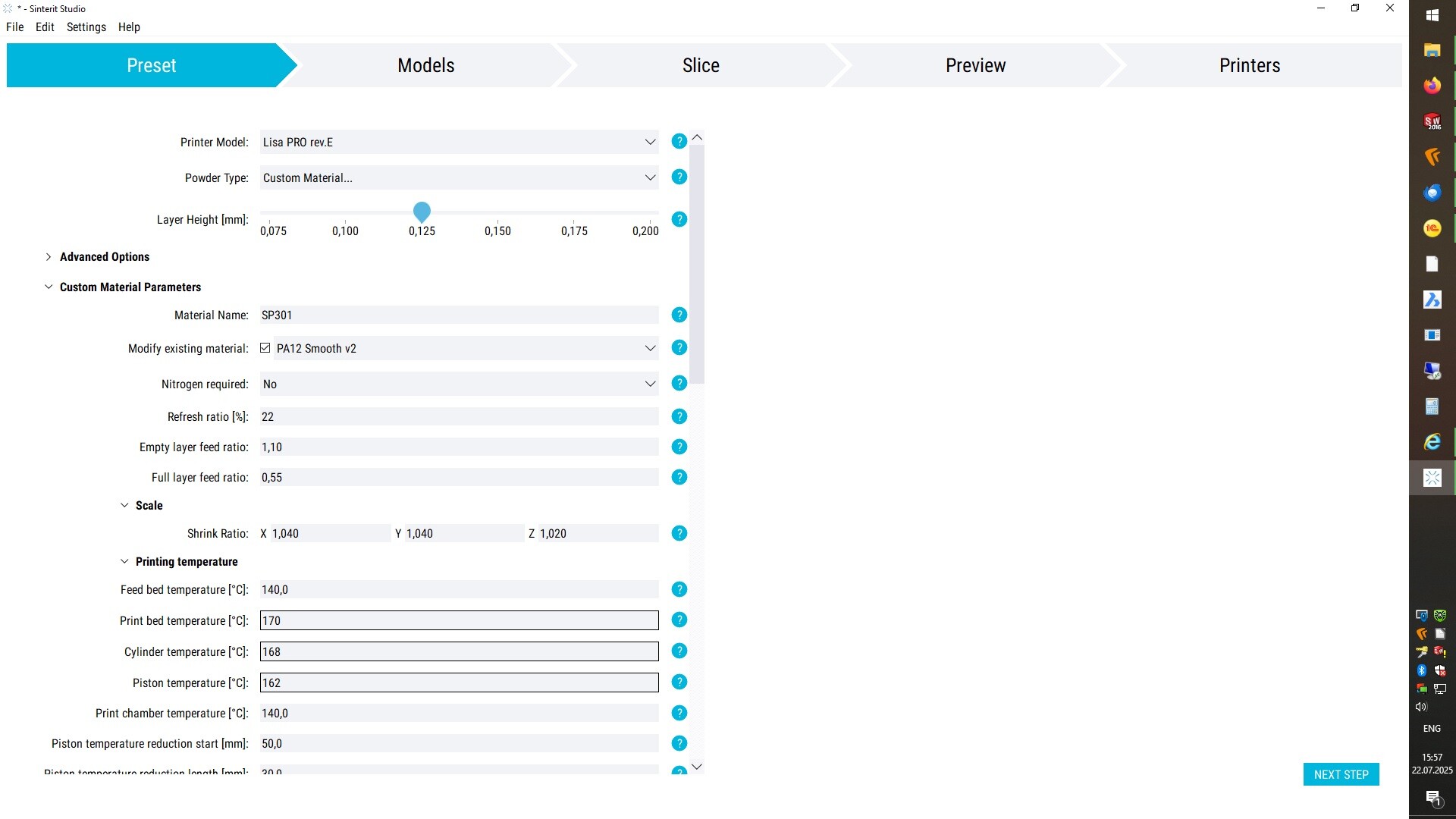

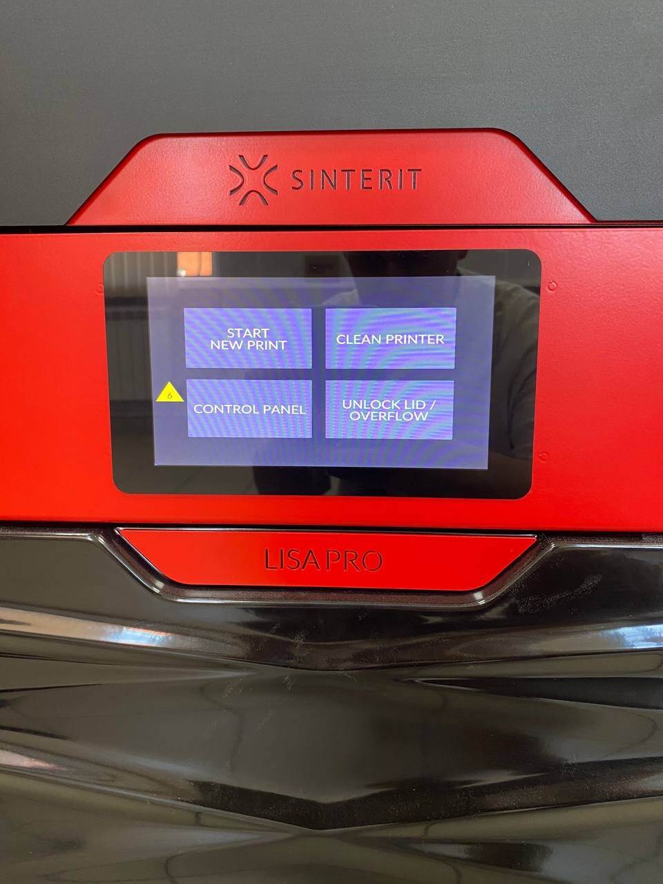

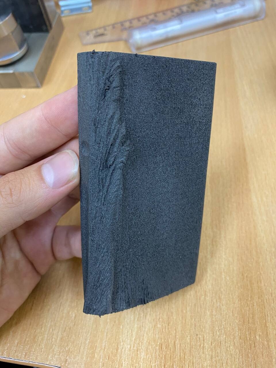

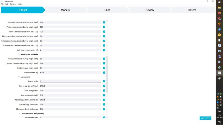

Год назад начались проблемы с печатью на данном принтере, тех. поддержка отреклась от нас, так как находится в Польше...Коды ошибок 6 и 9, при печати часть слоя приподнимается, что в итоге портит слои модели, возможно проблема с датчиком температуры и нагревом камеры, вместо польского используем китайский порошок, не можем найти специалистов в Челябинске и найти причину, надеюсь кто-то подскажет.
