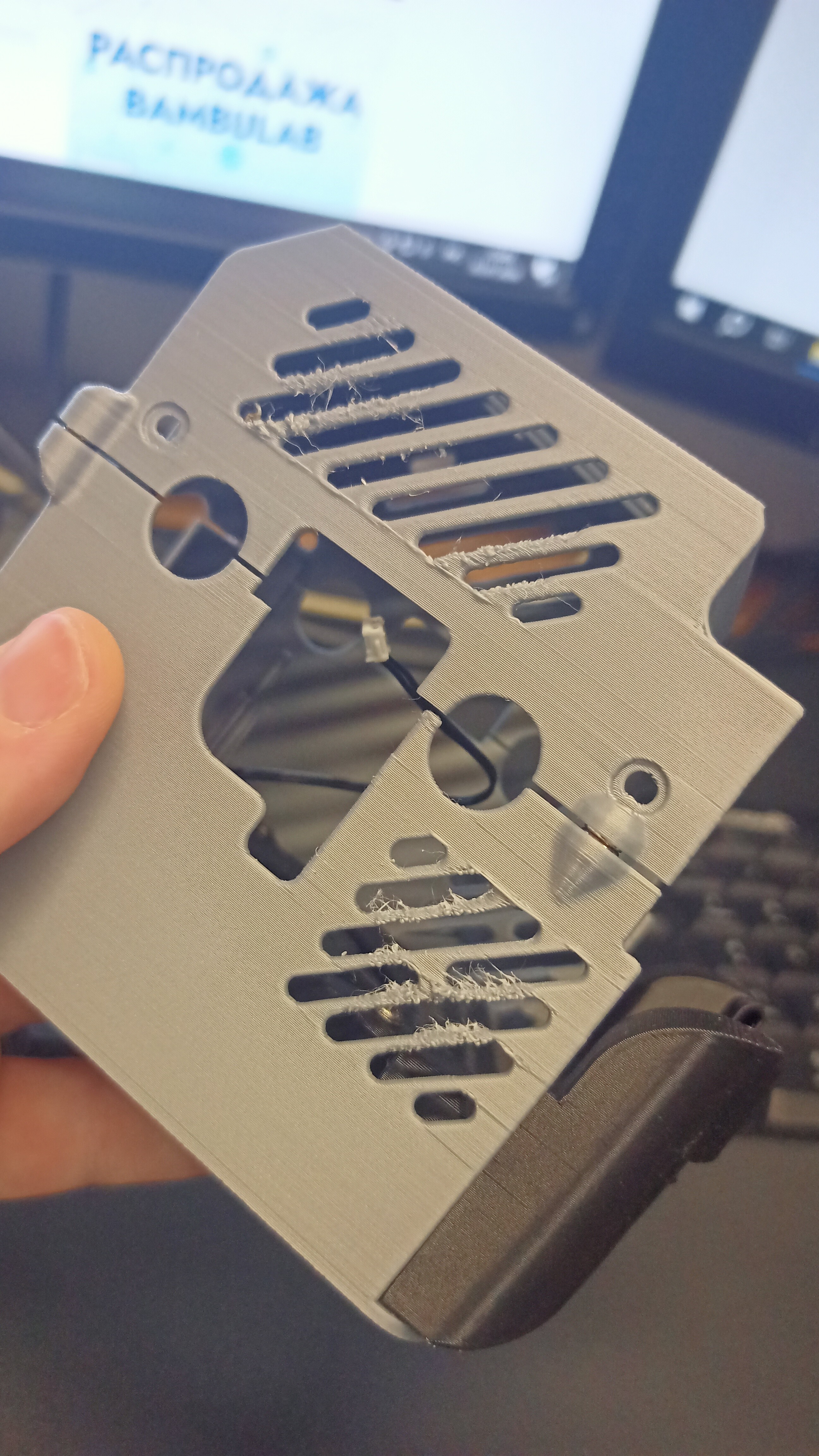

Приветствую, коллеги. Кто обладатели такого принтера, наверное уже знаю что крепление кожуха довольно стремное, у меня еще и отлетела одна защелка так что висеть вентилятор стал вообще не соплях.Благо в родном makeronline уже подсуетились и налабали версию на магнитах которую я напечатал на qidi q2 (у него получилось совершенно не так как я ожидал, но пока не разбирался глубоко в причинах).
Преимущество данной конструкции, как вы уже поняли, в том что она на магнитах. Недостаток, не смотря на то что все размеры с филигранной точностью, ставится она так же упорото тяжело.
До кучи, я поменял обдув, каким то непостижимым образом, зажал что ли плохо и хитблок провернулся и поджарил боковинку. Качество обдува это не ухудшило, но решил попробовать вот такую альтернативу, и не плавленная и дуть должна, в теории, лучше.
Так же поменял нагреватель на обновленный не официальный, с керамическим нагревателем, он значительно меньше плюс биметаллическое горло.p.s. Все обновления только из за того что принтер внезапно не смог PLA...
