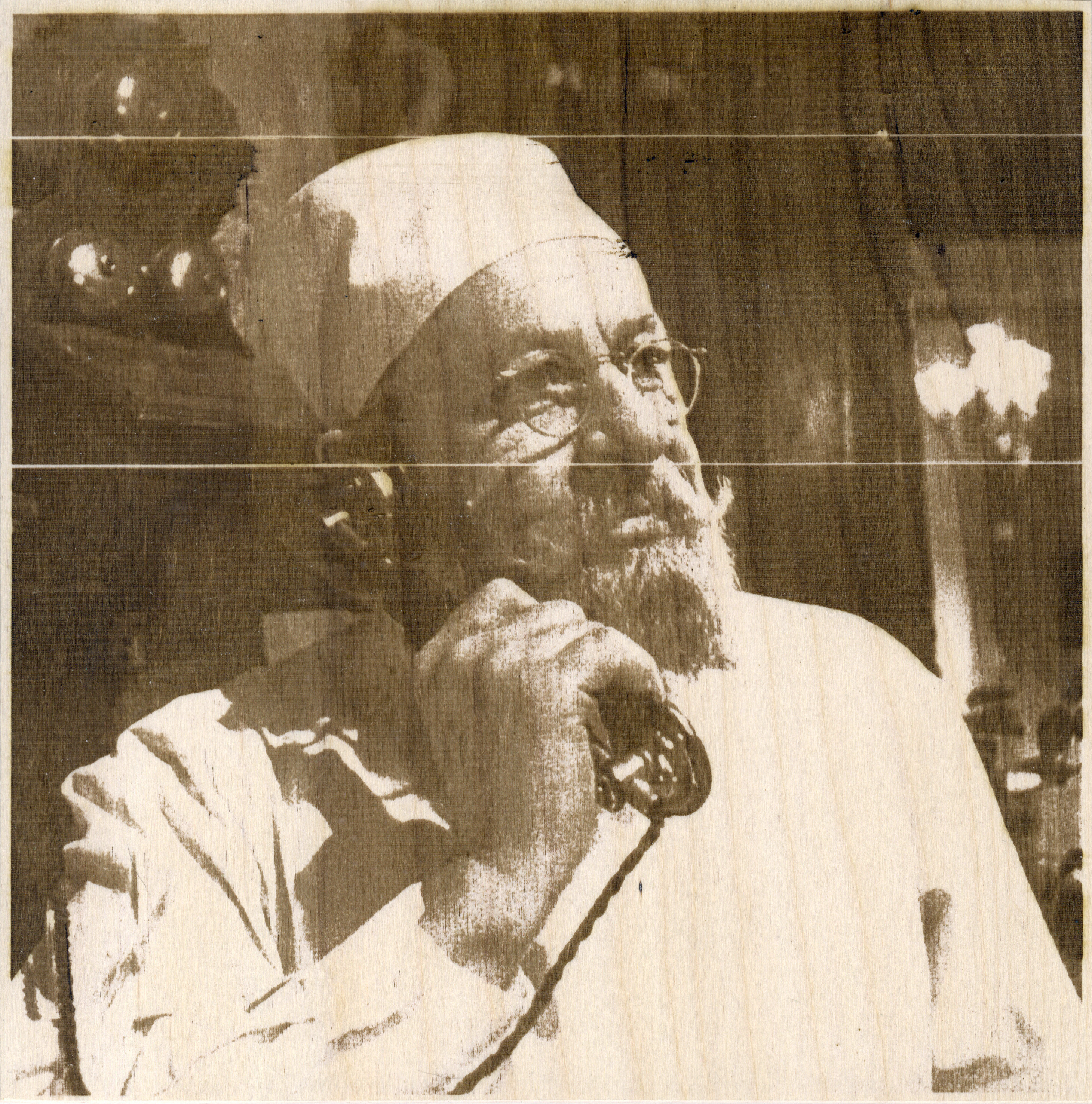

Решил я в качестве нестандартной рекламы своих услуг нарезать картинок некоторым людям нашего городка в подарок, и очередной картинкой был уважаемый профессор Преображенский для главврача местного больничного городка. И вот гравер работает, вытяжка деловито выбрасывает дым за окно, я доволен и занимаюсь другими делами, как вдруг, взглянув в вытяжной шкаф с гравером, вижу это:

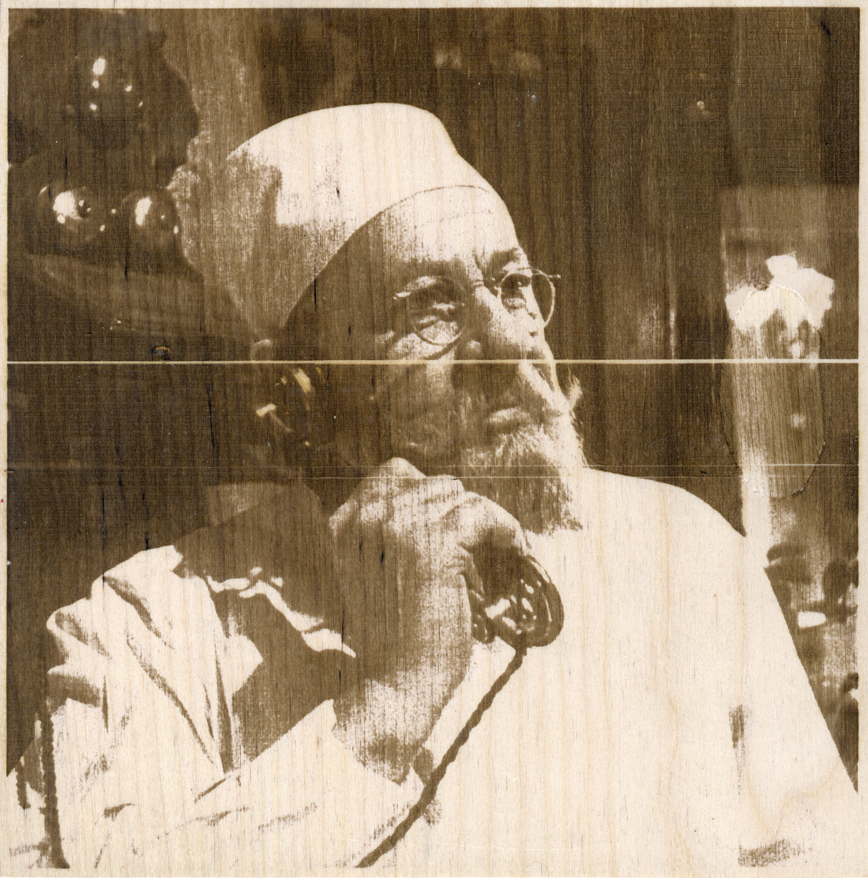

Резка испорчена, заготовка убирается в брак. Задумываюсь о причине. Плохой кабель? Да ну нет же, дорогой добротный Ugreen. На всякий случай, не найдя объяснения, проверяю соединения (вытаскиваю и втаскиваю разъемы), и приступаю к новой резке, ведь профессора же всё-равно нужно отгравировать. И получаю это:

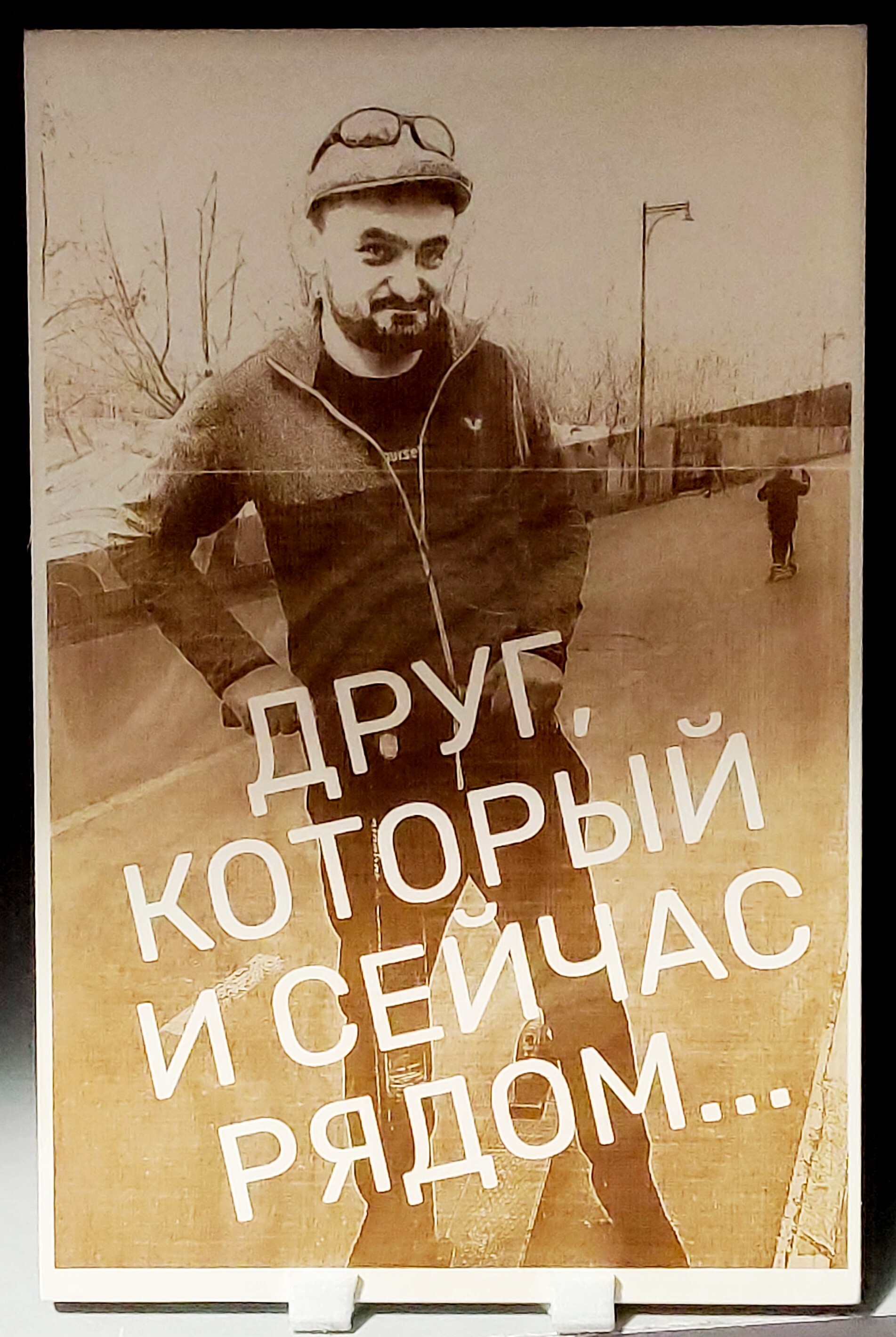

Озадаченный, пытаюсь соображать, и вспоминаю, что когда-то имел неудовольствие получить такой же дефект, причем переделывать гравировку уже было некогда, уже надо было ехать на похороны друга:

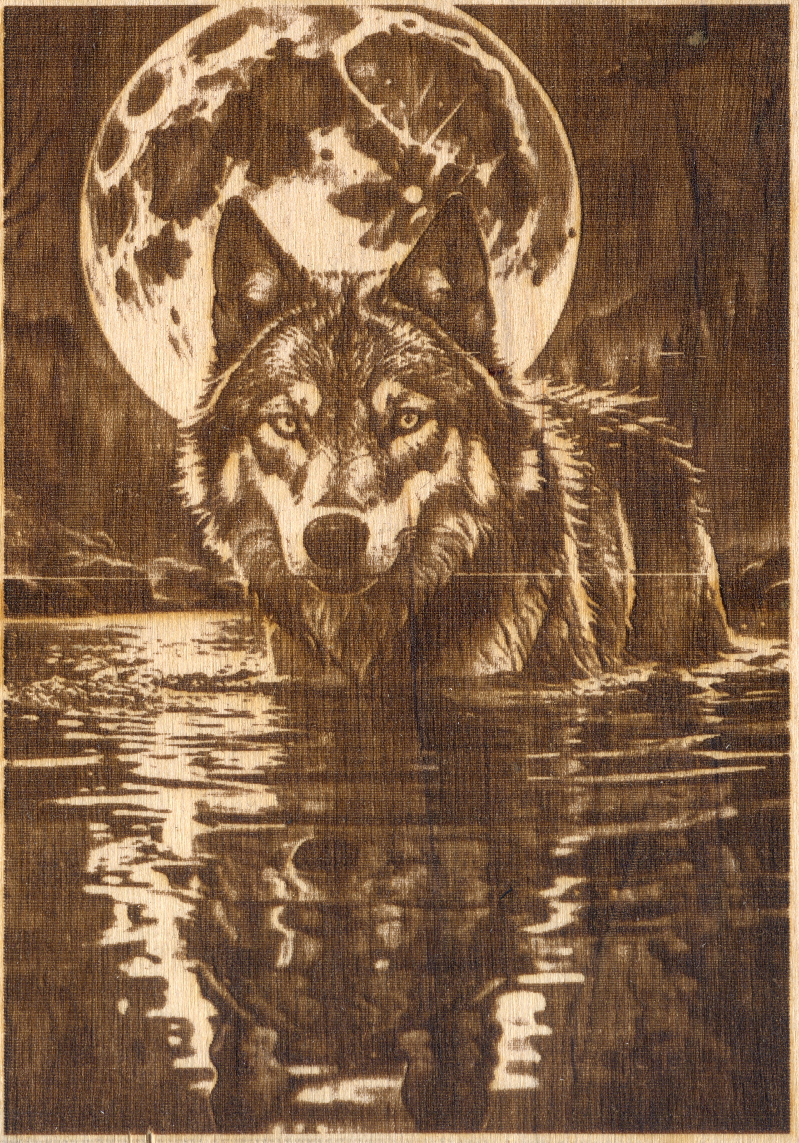

Причем тогда списал всё на досадный сбой, который не повторится (дурак думкой богатеет). Не поленился и начал перебирать сканы всех сделанных мной гравюр (веду архив хз для чего). И нашел еще это:
Дефект не так заметен, но он есть!
Размышляя о причинах, обратил внимание на то, что пропуск строк происходит на самых тёмных участках картинки, а это натолкнуло на мысль о том, что в местах максимальной загруженности лазера просаживается напряжение. Проще говоря, блок питания не вывозит по току...

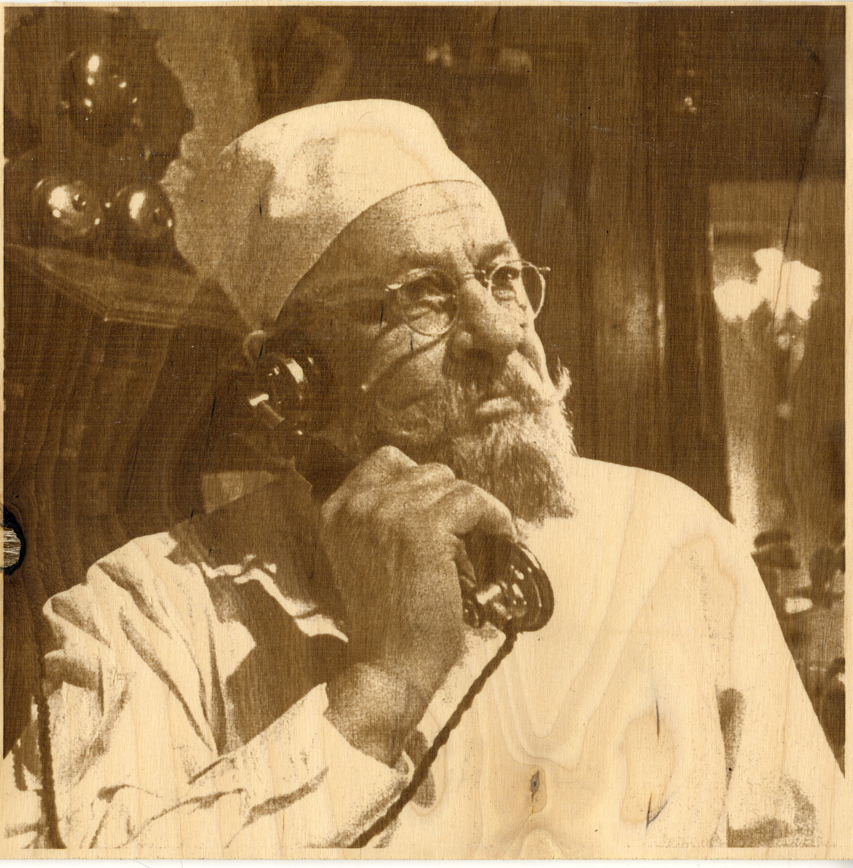

Итак, цепляю лабораторный блок питания, выдающий честные 5.5 ампер, ставлю того же самого Филиппа Филипповича, и наблюдаю, как у ЛБП постоянно вспыхивает светодиод ограничения по току, хотя картинка гравируется без пропусков. Герой Булгакова получился без изъянов:
Нарезанные последующие картинки подтвердили версию, что штатный блок питания, хоть и написаны на нем 5 ампер, не справлялся, да и не мог справиться, ибо размеров скромных, да и весом наделён не особо. В итоге заказал для гравёра лабораторник Wanptek на 10 ампер, чтобы точно не иметь проблем с токами, да и потребление было видно на индикаторах.
