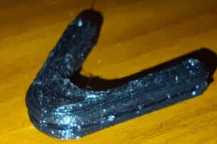

Никогда не печатал TPU. А тут срочно понадобилось. Купил недорогой TPU 90 от НИТ. Деталька простая - конус с цилиндрическим отверстием. Никаких кубиков не печатал. Начал сразу с детали. Знал, что с боуденом проблематично, но деталь простая, TPU был средней жёсткости из производимых НИТ, а скорость меня не волновала и сразу получилось. После этого напечатал потерянный наносник для тактических очков, там уже и мостики коротенькие были, тоже без проблем. Как с более сложными деталями будет или с более мягким TPU или на более высоких скоростях не знаю, но для простых и небольших деталей с такими настройками вышло неплохо:
Сопло и ширина 0,4, высота 0,2
Температура 225, первый слой 220 - по рекомендации производителя.
Температура стола 45 - по рекомендации производителя.
Все скорости по 10.
Скорость перемещения 200.
Откат 4.
Скорость отката 20.
Откат при смене слоя.
Избегать напечатанных частей при перемещении.
Поднятие оси Z при откате над напечатанными частями.
Высота поднятия оси Z 1.
Скорость вентилятора 60.
Минимальное время слоя 10.
Кайма 7 линий.
