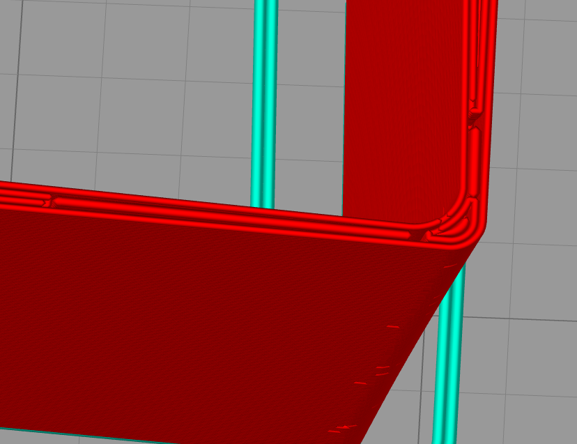

Бугристость в области, в которой действует настройка allow single extrusion fill
Тонкая стенка.
Видите между двумя периметрами один широкий?
Вот периметры на его уровне получаются бугристые.
Если оставить пустыми - деталь непрочная. Если обычное заполнение (там типа змейки получается) то тоже бугристости.
Что делать?

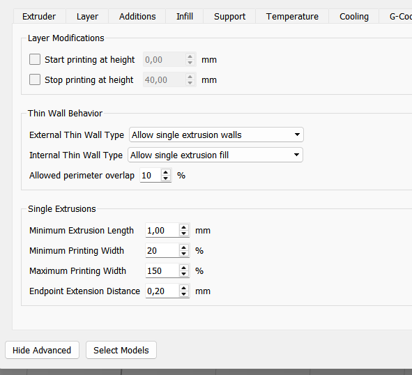

Вот настройки тонких стенок в слайсере(Simplify3D)
