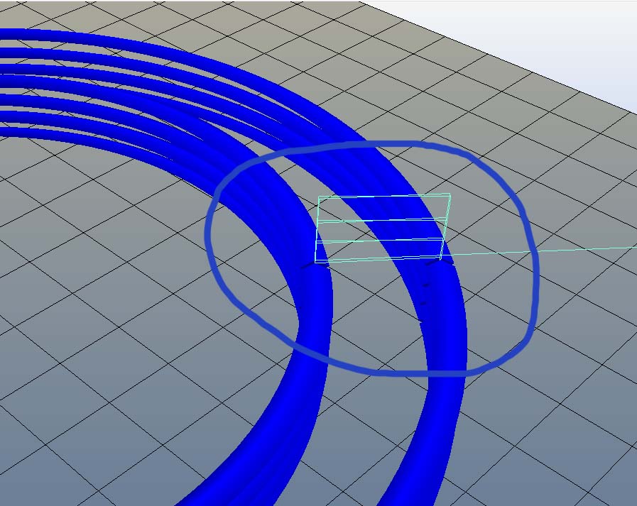

Lift z, по умолчанию стоит 0. если мы его не меняем, при слайсинге у нас получается такая картина (печатаем только периметры, без крышки и дна, заполнения нет):
Такой код нам не подходит, в обведенном месте, будет срез, нужно в Lift z, указать высоту, например 10 (выше описано, где этот параметр искать), это приведет вот к чему:
Видите разницу, да? Это нам нужно, для того, что бы, при редактировании кода легко найти необходимый участок:
Теперь, везде, где вы видите, что высота оси z сильно завышена, вы ставите z0.000, после того, как напечатали эти цифры, не нажимайте энтер, а просто кликайте по любому месту мышкой, вы стазу увидите, как одна из линий перемещения убежала вниз (должна быть включена визуализация перемещений). После всех исправлений картинка будет выглядеть так:
Теперь фреза будет обходить эту зону сверху.
