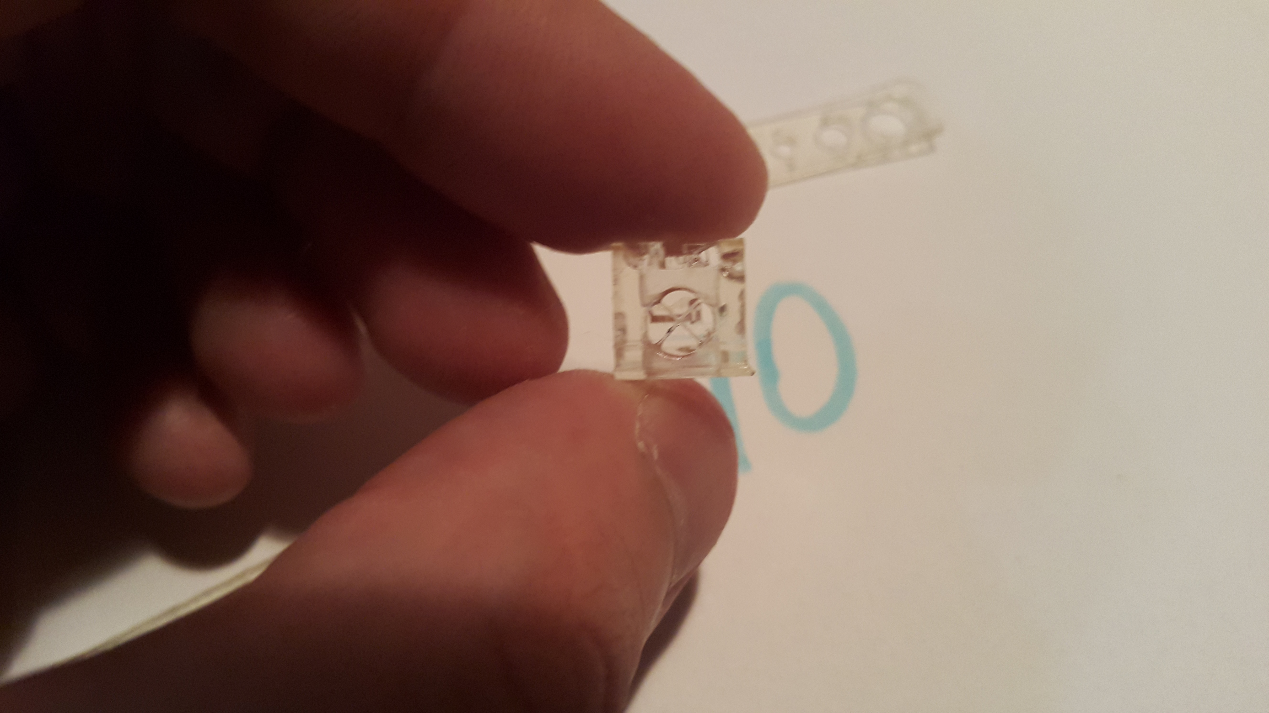

Месяц назад получил пробники от Harzlabs и потихоньку-потихоньку их тестировал, все режимы записал, готов поделиться.
'Harzlabs тесты фотополимеров' aka 'Штангенлупа'
Постараюсь в словах быть покороче, иначе вообще нечитабельный пост получится. Формат: фото, видео, режимы, выводы. Все тесты проводились на принтере wanhao D7 при толщине слоя в 50 микрон.
Начал с прозрачного полимера. Выставил 15 секунд на слой, по опыту Fantodo.
Грань пирамидки, которую буду мерить все время для оценки соответствия по XY, спроектирована в 10 мм.
9.9 считаю нормальным результатом, просто до тестов большого количества полимеров думал, что не досвечиваю, следующие тесты поменяю размер пикселя или поставлю компенсацию по XY. 9.9 было и надругих полимерах - принимаю как норму.
Но по Z засветка у прозрачного полимера жуткая, на фото перед штангеном должны быть площадки под углом к поверхности, а не треугольники.
Ни разу не видел такой жесткой засветки, но и не печатал ни разу прозрачным фотополимером.
Испугавшись, снижаю время экспозиции до 5 секунд.
