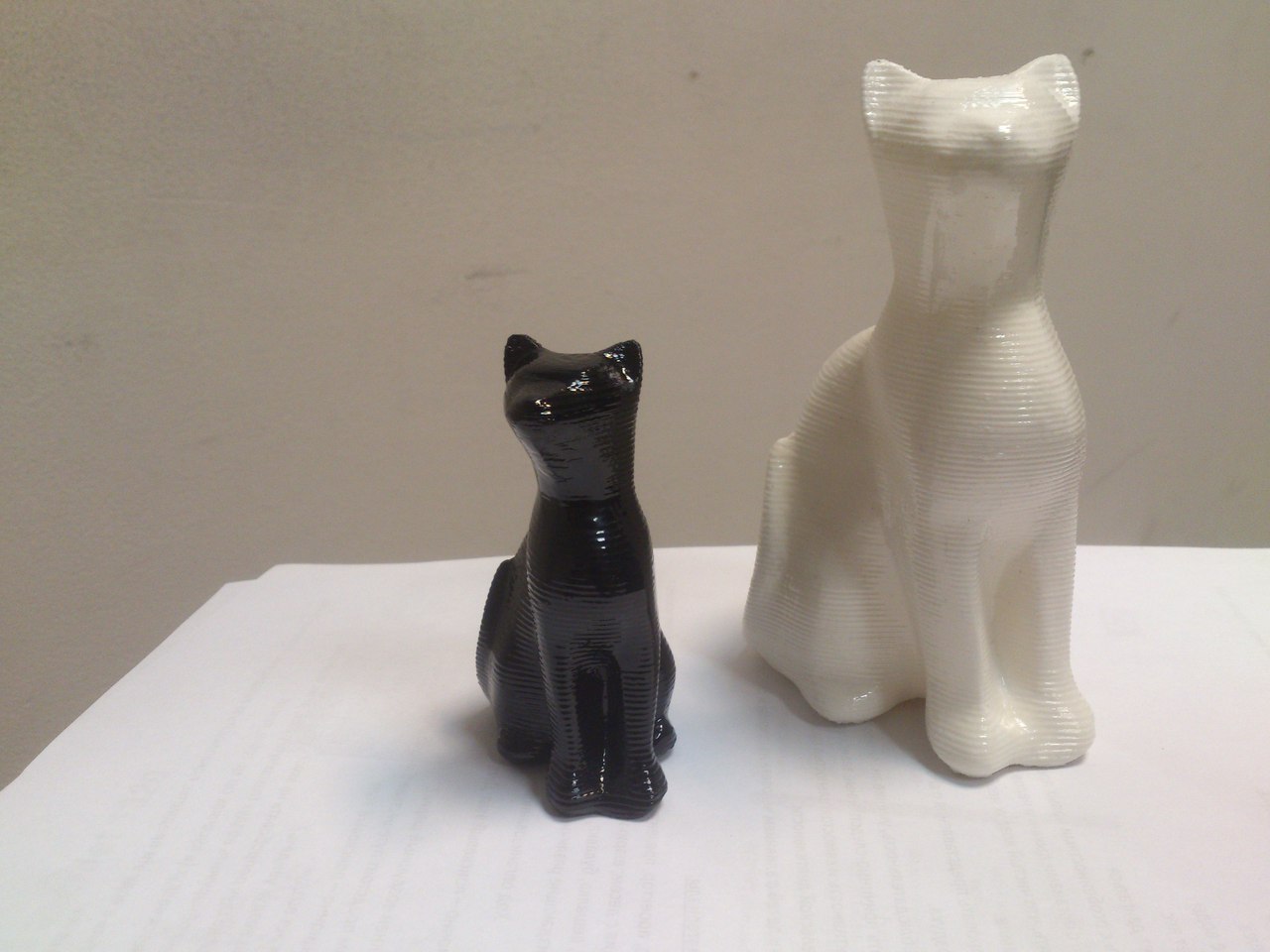

Пролистал много страниц из интернета ,цена не впечатляла .Китайский пластик почти закончился.Заказывал ABS 'Африканская саванна 'и 'Первый снег ' ,'Пляжная вечеринка' .Проверил только белый .Слева печать Китайский пластик обработано ацетон с ABS .С права модель напечатана пластиком FDPLAST обработка ацетон просто помазал ,Баню не делаю не разрешает супруга лишних запахов . Температурный режим стол 85 градусов ,экструдер 236 градусов ,использовал предварительный разогрев принтера ,время печати не быстрое ,я не спешу .
Чёрная модель 9 См белая модель 14 См ,печатал два часа маленькая и пять часов большая.Все модели увеличил первая в два раза на пробу вторая по просьбе в три раза моей знакомой.Настройки принтера :слой стенки 1,5 ММ ,заполнение 8 % ,сопло 0,5 ММ ,толщина слоя 0,2 ММ,вентилятор на охлаждение термо барьера 100% ,подача переделана в BOUDEN . Печать на стекло обычное 4 мм ,бор силикатное стекло не по карману,покрывал печатную зону клей карандаш полимерный Корея .Пластик порадовал .Надеюсь завод не снизит качество в угоду цене.Клей тоже порадовал главное без запаха ,Лак 'Прелесть'слишком много запаха и одни проблемы .В общем пластик качество печати не хуже Китая ,плюсы меньше запаха .
