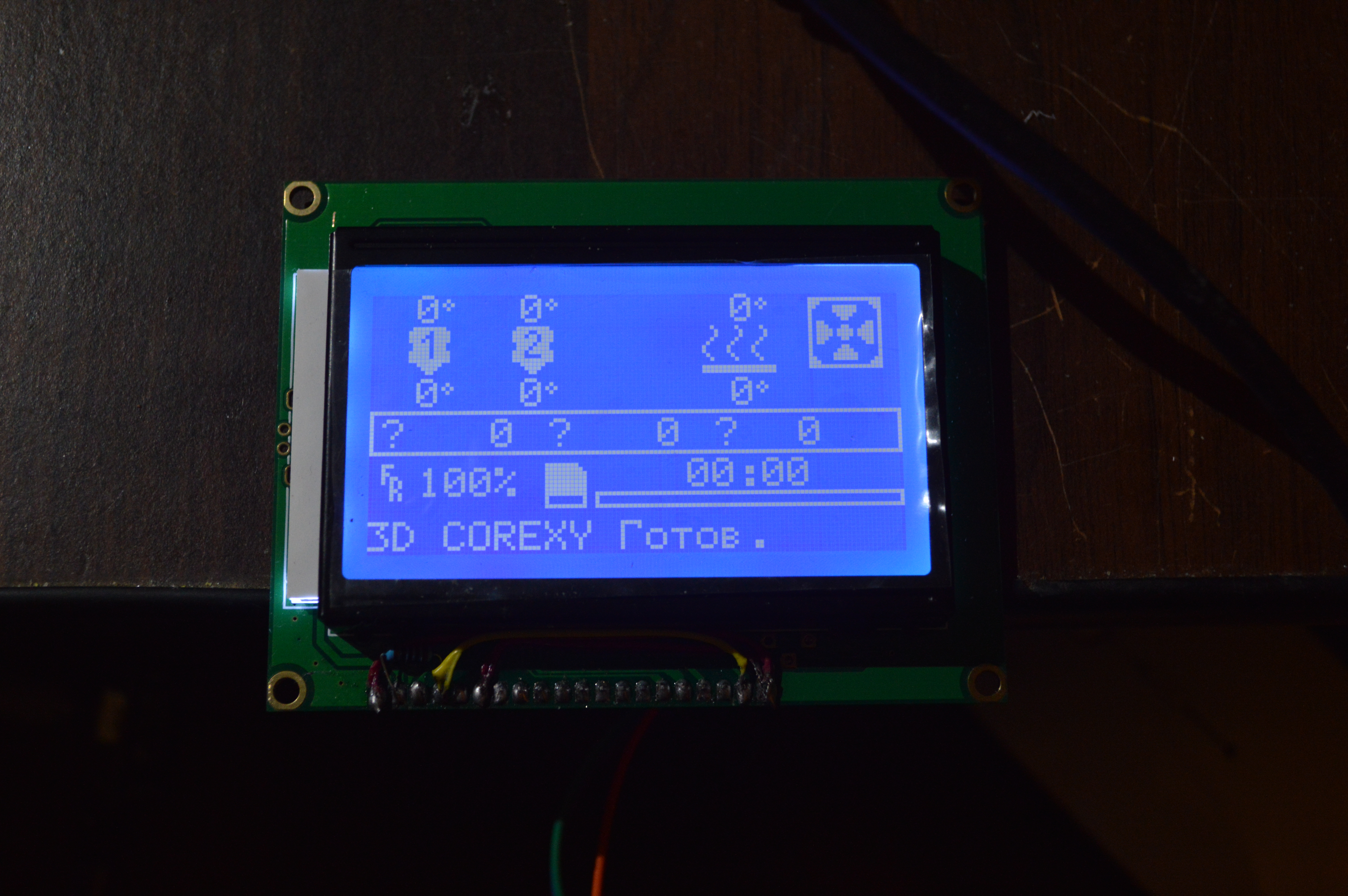

Подключение голого 12864B5 к RAMPS

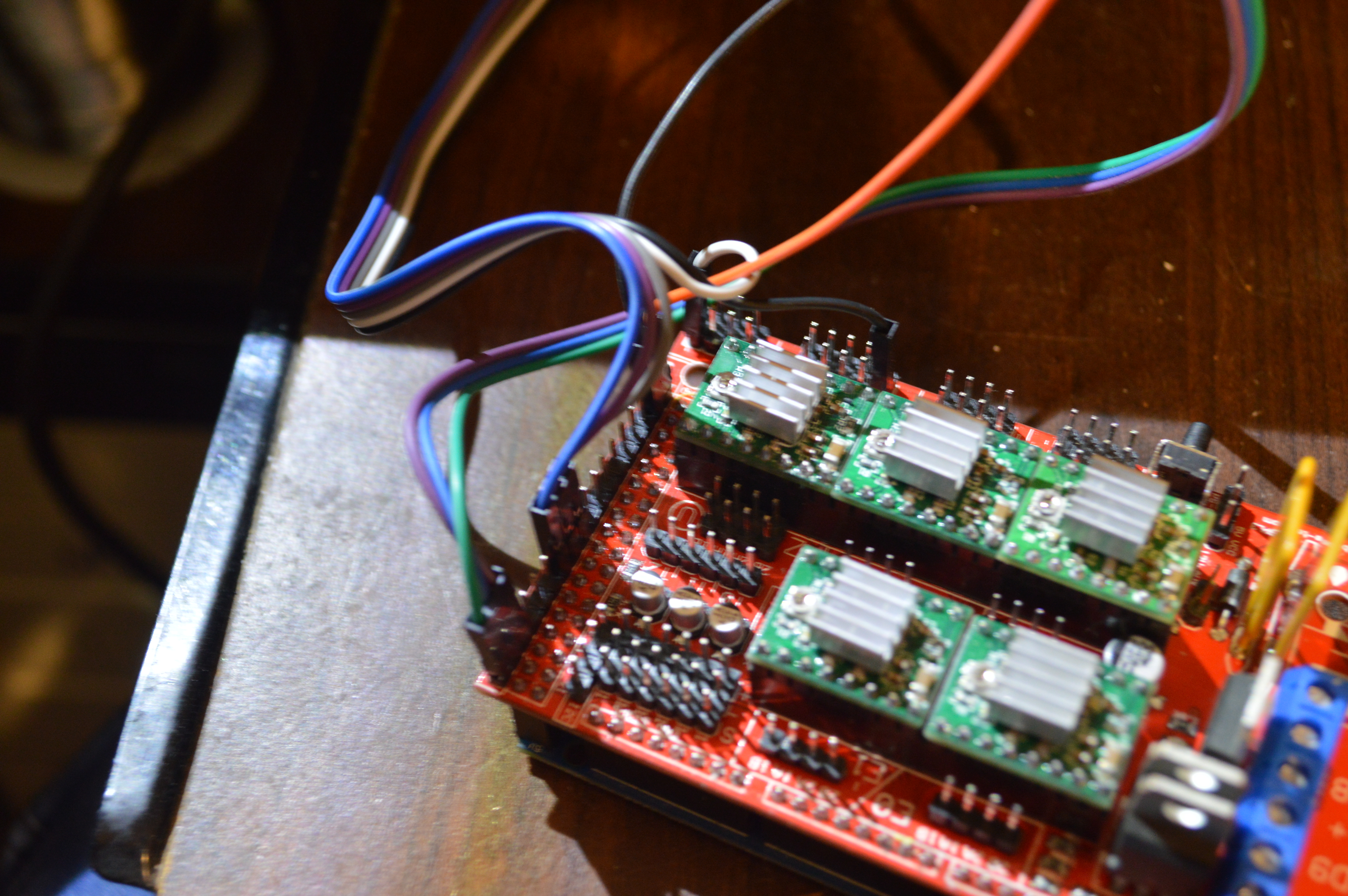

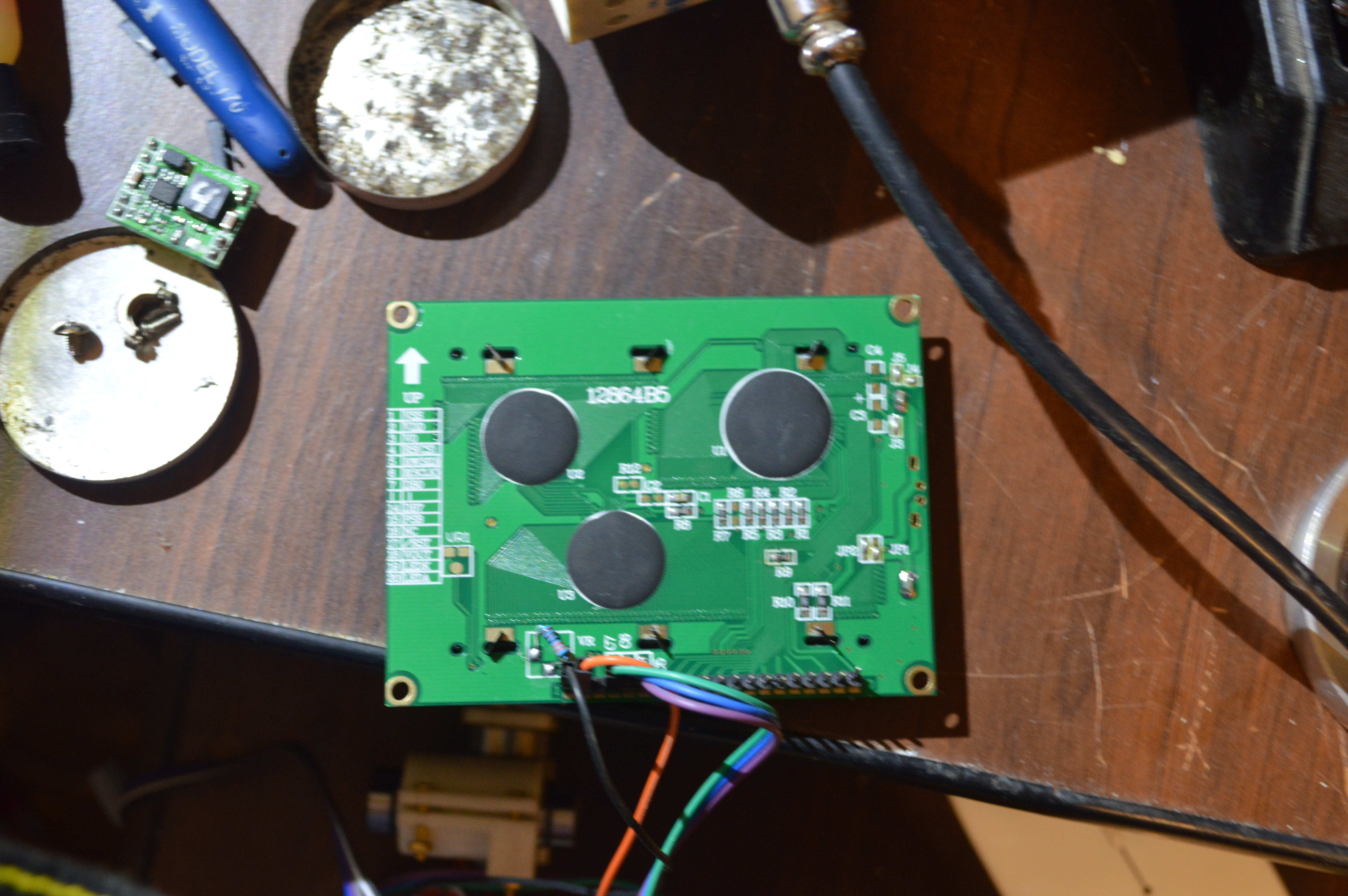

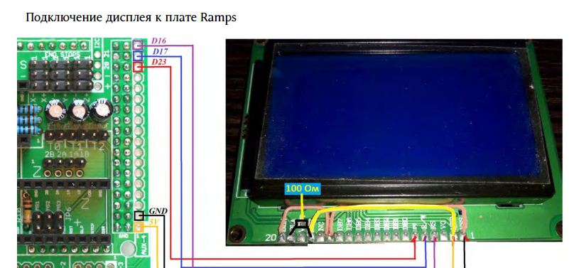

Для нормальной работы дисплея нужно соединить выводы 1, 15 и 20.Также вместе соединяем 2 и 17 вывод, ставим резистор 100 ом 19 и 17 выводы. Подключаем к RAMPS 1 вывод минус и 2 плюс выводы 4 D16 ,5 D17,6 D23. RAMPS
