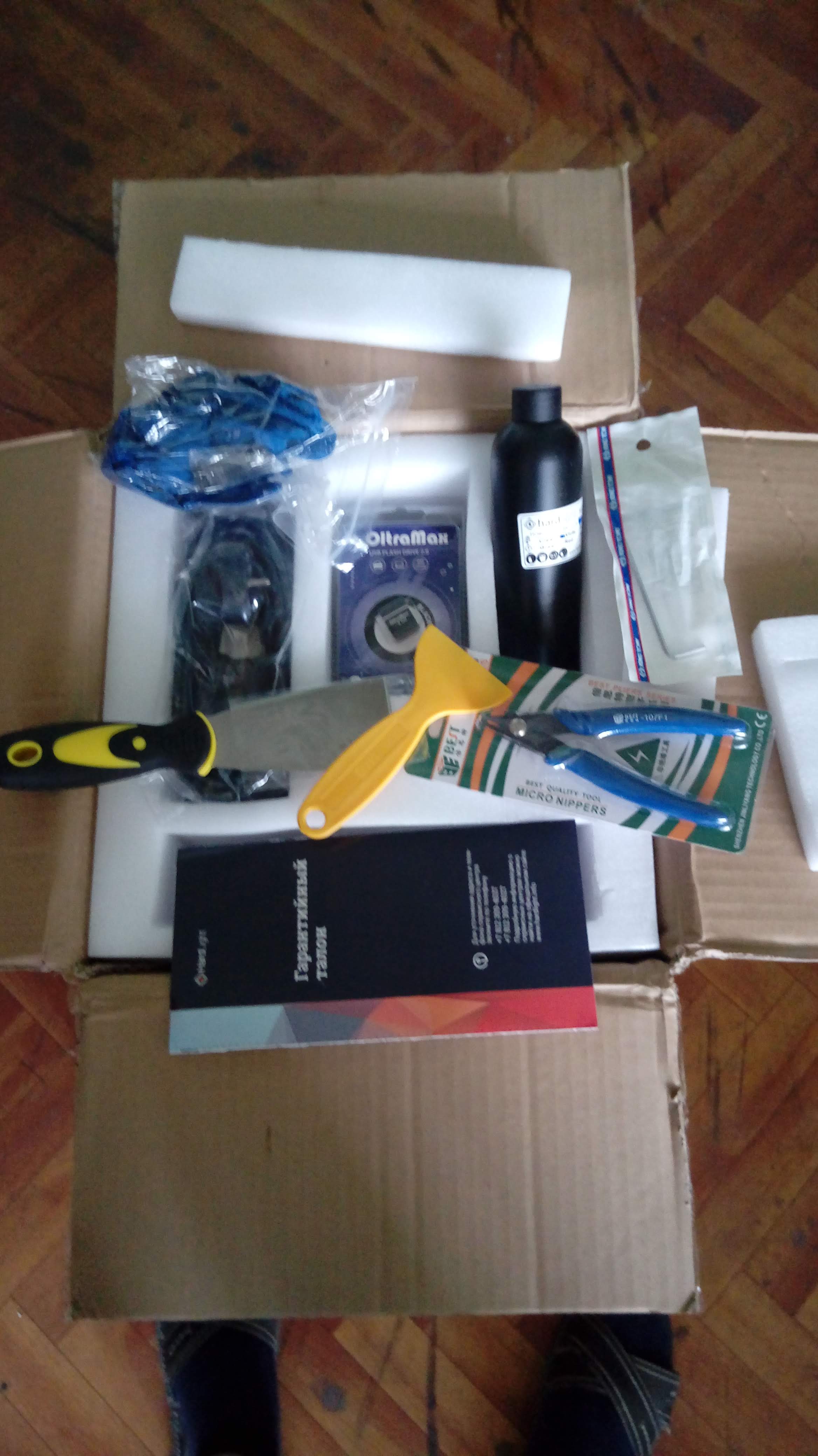

Но работать нужно. Стал распаковывать.
Упаковка порадовала. Все очень аккуратно и надежно. Перевозку упаковка выдержала, никаких сколов заломов и т. д. Набор в принципе стандартный как у всех подобных аппаратов кроме одного. Фильтры для слива полимера - очень порадовали.
Прошу прощения за качество фотографий (руки дрожали :)).

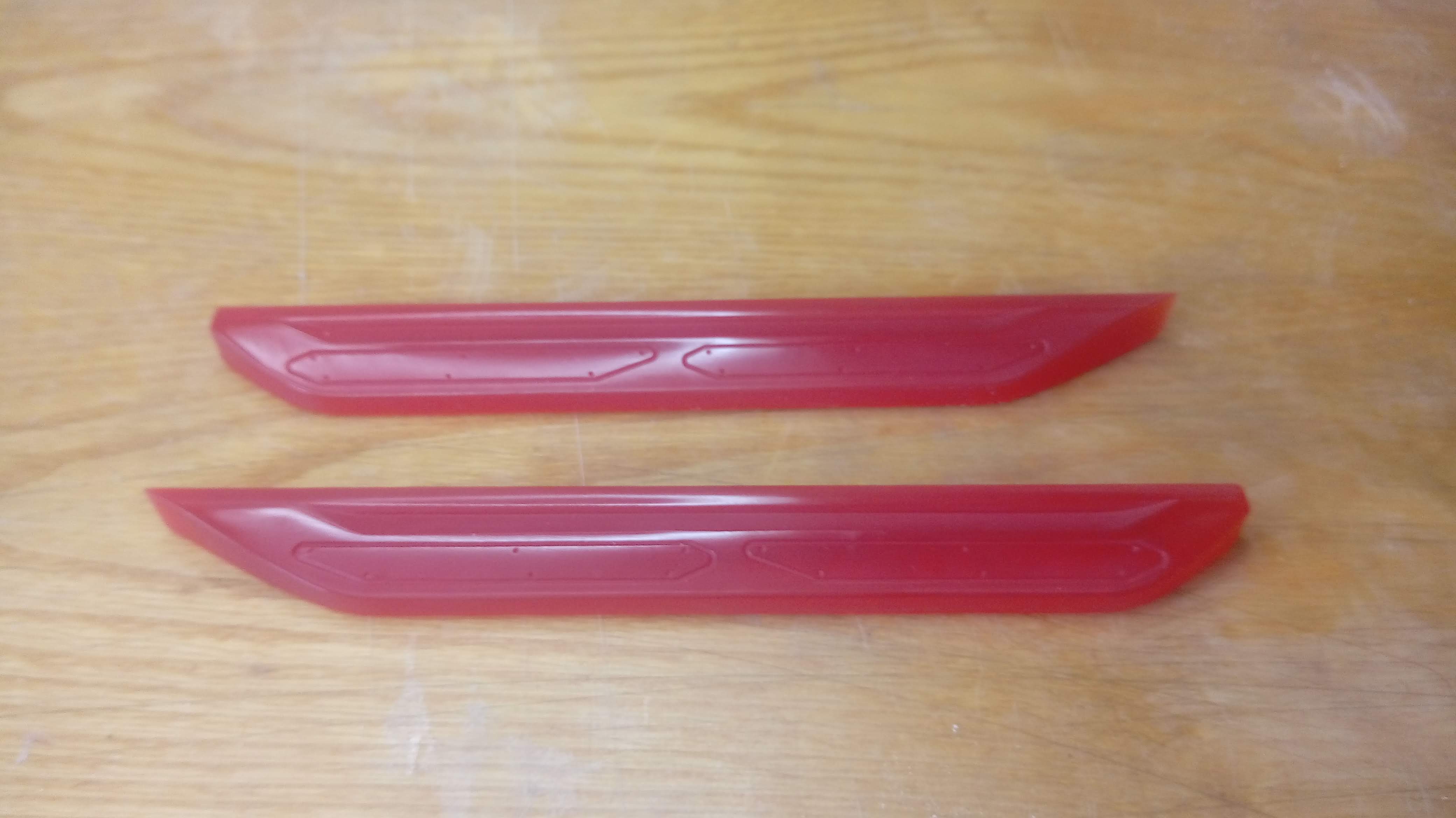

Печатал на нем мастер модели для литья сторонним производителям, никаких претензий. Ну и для себя естественно.
Вот мастер.
Вот отливка.
