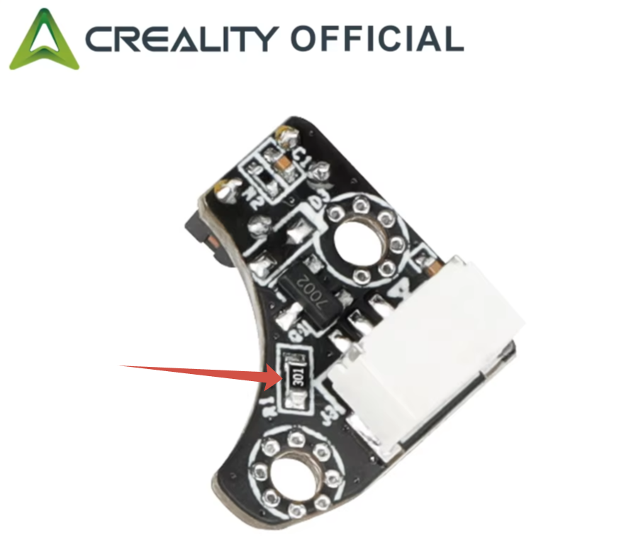

Хочу начать свою историю с вожделенного ожидания upgrade kit для своего Creality K1 MAX. И вот комплект на столе, начинаем апгрейдиться. Все прошло более менее успешно, немного туго встал экструдер, но это уже придирки. С механической частью было покончено, быстренько прошиваемся и вот оно - я счастливый обладатель божественной cfs.
Отправляю первую модель из ABS с поддержками из PLA и на первой же смене филамента получаю ошибку CM2852 (Детектор нити сработал не нормально, возможно потому, что с cfs используется внешняя стойка для материалов). Еще раз проверяю все настройки. не нахожу проблем. Пытаюсь продолжить печать - печатаю один слой и все сначала...
Пытаюсь найти информацию в интернете, по итогу узнаю, из отзыва на всем известном ресурсе для покупки товаров из Китая, что эти датчики не надежны. Менять абсолютно идентичные датчики смысла не вижу, пытаюсь разобраться сам.
Итак, теперь предметно. Данный датчик находится рядом с фитингом подающей трубки филамента, вверху печатной головки. Он имеет диод индикации, который начинает светиться при вставленном филаменте, если филамент отсутствует диод не светится.
У меня же наблюдалась абсолютная тарабарщина с этим датчиком, при старте печати все отрабатывает нормально, при первой смене филамента все может свалиться в ошибку, либо все же успешно напечатается несколько слоев и потом снова ошибка. Диод светится в пол силы, если филамент вставить вручную, то вспыхивает, то снова горит в половину накала.
Вот собственно этот датчик:
Не буду больше тянуть кота за разные места, суть проблемы заключалась именно в резисторе, указанном стрелкой. У меня он почему то стоял с номиналом 18B (1.5KOm), чего не хватало светодиоду оптического датчика для нормальной работы, после замены на номинал 301 (300 Om) все стало работать как часы.
Две недели не было ни единой ошибки от cfs, я счастлив.
