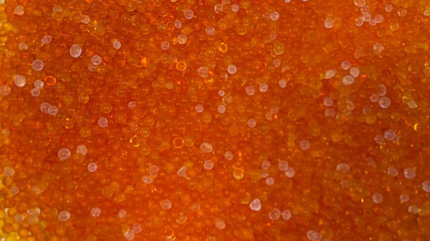

- Белый (прозрачный) — чистый, без индикатора. Безопасен, нейтрален.
- Синий — содержит хлорид кобальта. При намокании меняет цвет с синего на розовый. Не рекомендую использовать для сушки в бытовой духовке: при температуре выше 100 °C могут выделяться токсичные пары.
- Оранжевый — индикаторный, при намокании становится зелёным. Обычно не содержит кобальта, считается безопасной альтернативой синему.
Лично я использую оранжевый индикаторный силикагель в смеси с белым (прозрачным): это позволяет контрастнее визуально отслеживать влажность материала и не переплачивать за весь объём индикаторного. Хотя зачастую индикаторный и прозрачный можно встретить в одной цене. Стоимость почти одинаковая на килограмм, но эффективность визуального контроля выше при смешивании.

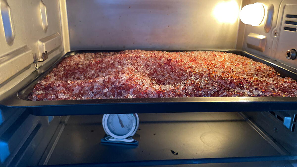

Как сушить силикагель
Сушить силикагель нужно регулярно, особенно если он используется в замкнутом пространстве (вакуум-пакеты, AMS и т.п.).
Условия сушки:
- Температура: 120–130 °C.
- Время: 1.5–2.5 часа в зависимости от объёма и влажности.
- Рекомендуется перемешивать гранулы во время сушки, особенно если их много (от 500 г и выше), чтобы нижние слои не оставались влажными.
- Дверца духовки — приоткрыта на 1-2 см, либо используется периодический режим конвекции.
- Перед финалом нужно отключить конвекцию и закрыть дверцу.
- Пока горячий силикагель, его нужно поместить в стеклянную сухую банку с плотно-закрывающейся крышкой. Иначе он снова натянет влагу, и очень быстро.
Если используешь оранжевый индикаторный, то визуально легко определить, когда он готов: цвет возвращается к оранжевому. После этого можно снова закладывать его в контейнеры или пакеты.

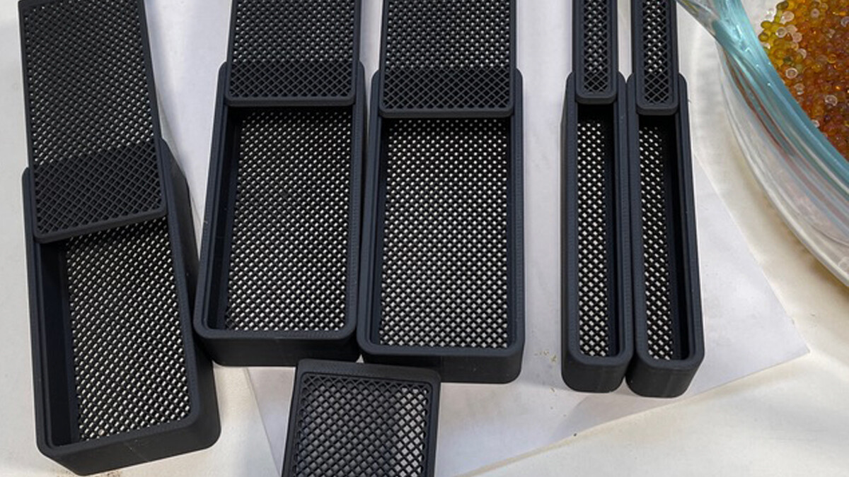

Хранение филамента
После сушки важно не испортить результат. Я храню катушки:
- в вакуумных пакетах с силикагелем,
- внутри AMS с активной сушкой от Bambu Lab (версия 2),
- в AMS-HT.
Филамент внутри таких систем живёт спокойно неделями. Главное — следить за силикагелем и не забывать его периодически регенерировать.
