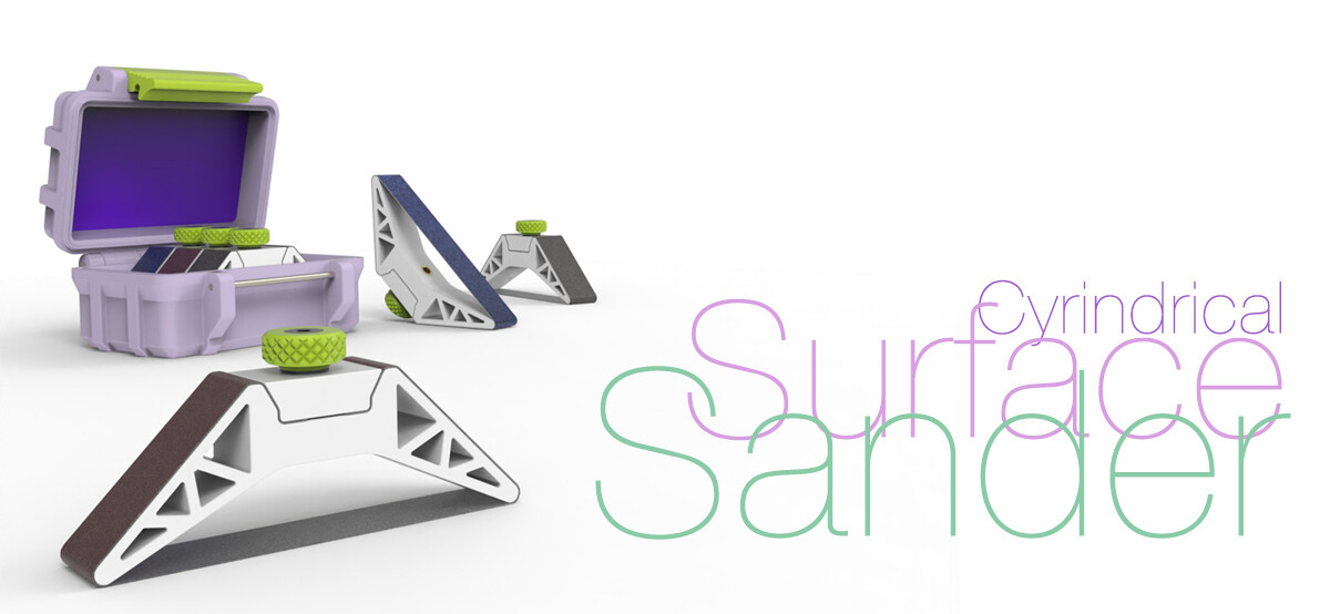

Радиусный шлифовальный инструмент
Это не моя идея, скажу сразу. Я позаимствовал этот инструмент, глядя на товар на Aliexpress. Мне показалось, что он очень удобен для обработки закругленных поверхностей. И поскольку в магазине также продается модель, напечатанная на 3D-принтере, я решил внести некоторые изменения, включив свои ручки для винтов.
Как я их собираю – многие из вас уже могли видеть в моих предыдущих работах. А те, кто здесь впервые, вот в двух словах: я нарезаю резьбу М3 в ручке, вкручиваю винт и закрепляю его суперклеем. Получается надежное соединение, и такая ручка прослужит долго. Винт, который используется для этой конкретной ручки, имеет шляпку потай длиной 18 мм. Кроме того, конечно же, используется гайка-вставка, она тоже размером M3XD4.6XL3.
Среди ссылок я добавил много разных вариантов клея, которым пользуюсь. Для всех работ подойдет любой из них.
Кроме этого, я решил создать футляр для хранения трех инструментов с различной шероховатостью наждачной бумаги. Исходя из моего опыта работы с пластиком, мне обычно достаточно 2-3 разных крупностей. Как собрать коробку – я только что опубликовал видео, и на самом деле это ничем не отличается. при желании можно вырезать прокладки в коробку из вспененной резины, ссылка также присутствует.
