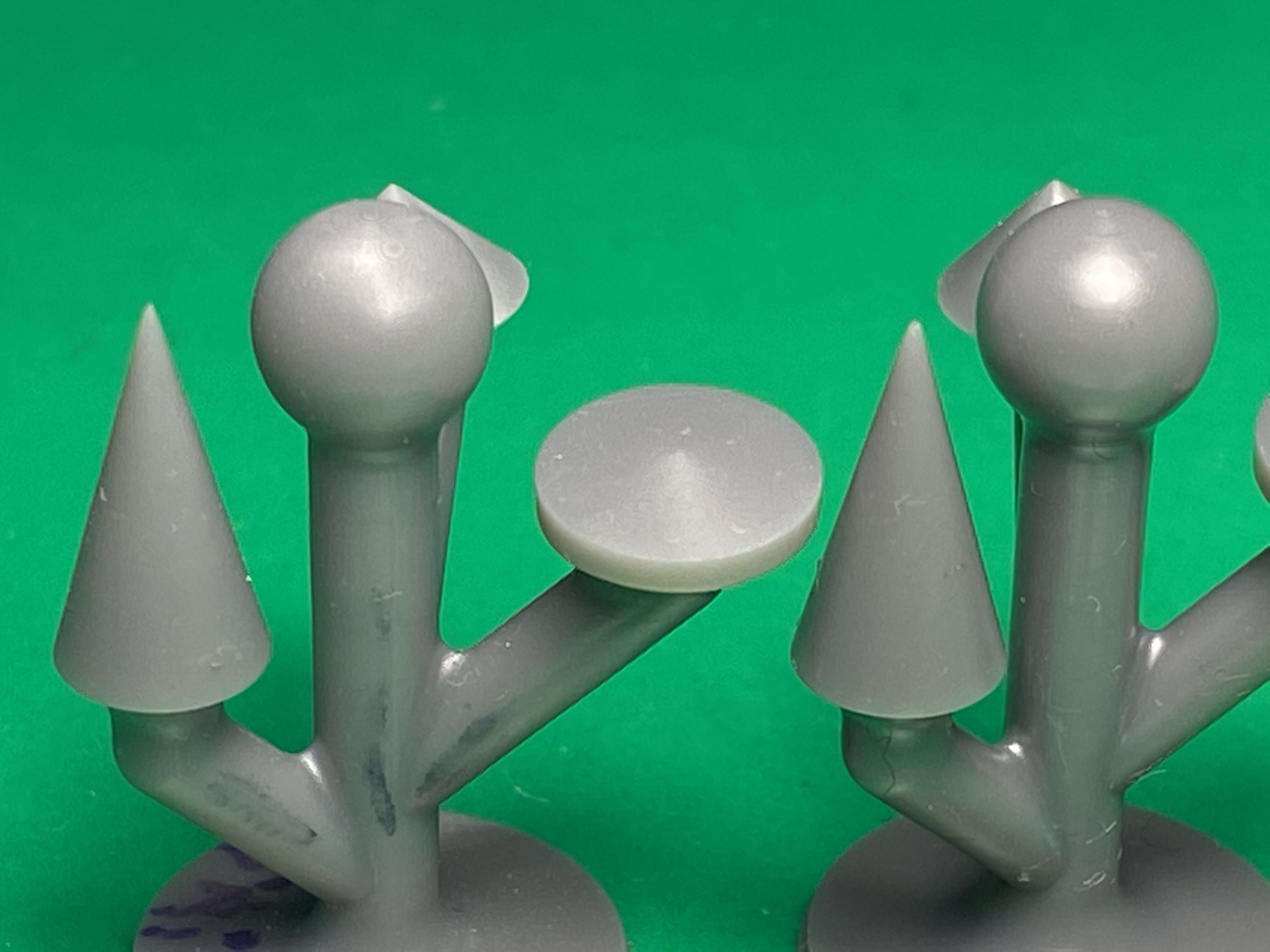

Для работы брал полимер Hardlight Hard light, печатал все слоем 25 мкм.
Сначала подобрал режим работы на кубике 3DSLA. Вышло 2.2 сек на слой.это медленнее чем на монохромных маленьких сириусах, и эникубике.
Pixel tolerance 6, или что может Sirius Lite 8.9’’
Результат тоже, чуть хуже чем на монохромном маленьком сириусе, зато гораздо лучше чем на Anycubic mono X (в этот момент отодвинул эникубик к выходу).

Далее тест на АА. Настройки Читу, никаких дополнительных.
И вот результат. Слева направо - сириус блэк 6’’, сириус лайт блэк 8.9’’, Anycubic mono X.
Тест на эникубике на самой свежей прошивке, на него можно хотя бы без слез смотреть. А у сириусов результат примерно одинаковый. АА работает прекрасно.
Теперь уже окончательно и бесповоротно - эникубик аут!

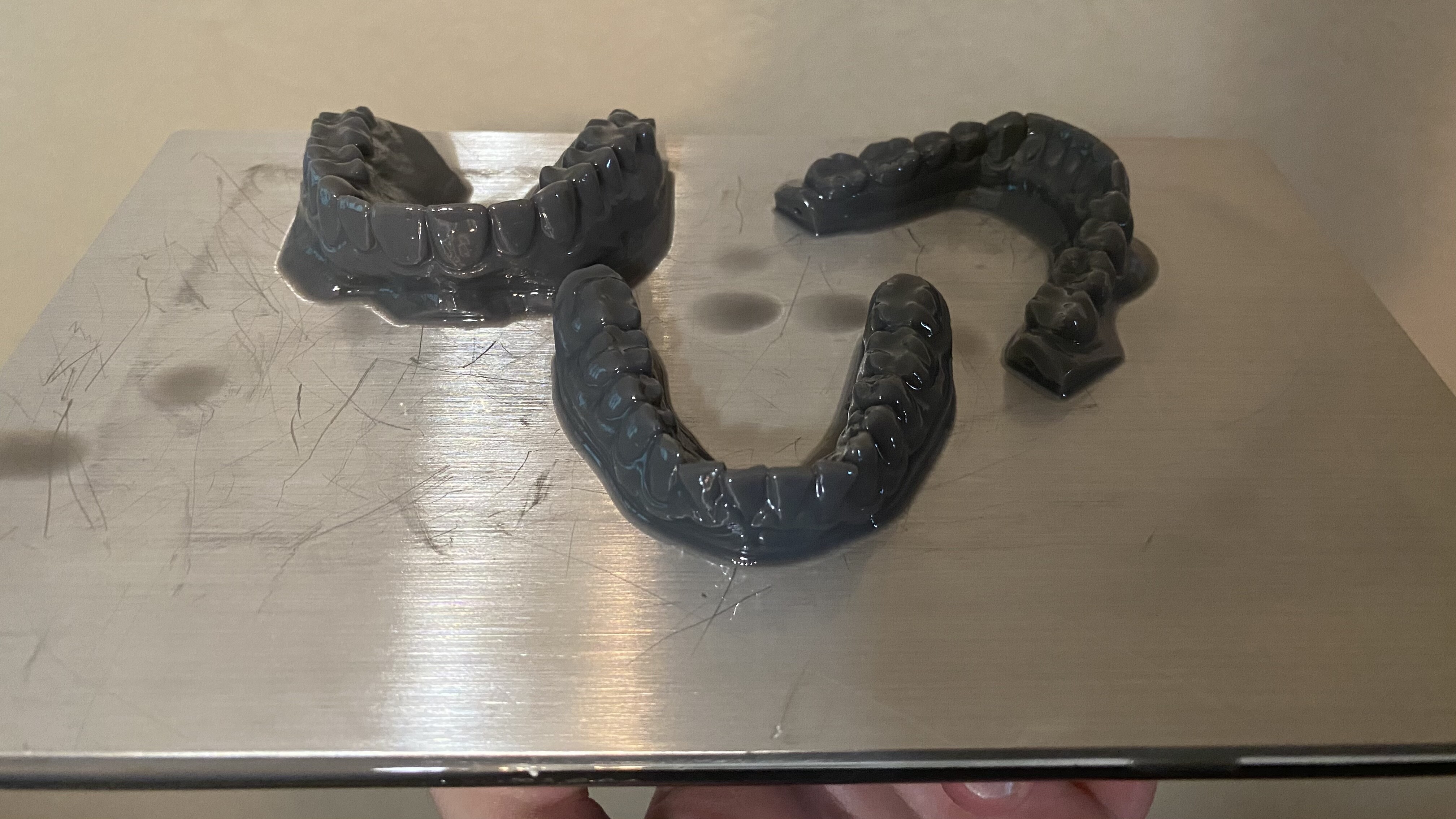

Напоследок, немного челюстей.
Верхняя челюсть на большом сириусе, нижняя напечатана на маленьком.
Резюме, машина бюджетнее старшего брата, выполненного в металлическом корпусе, но уровень печати замечательный. Точность на уровне одного пикселя, АА работает.
