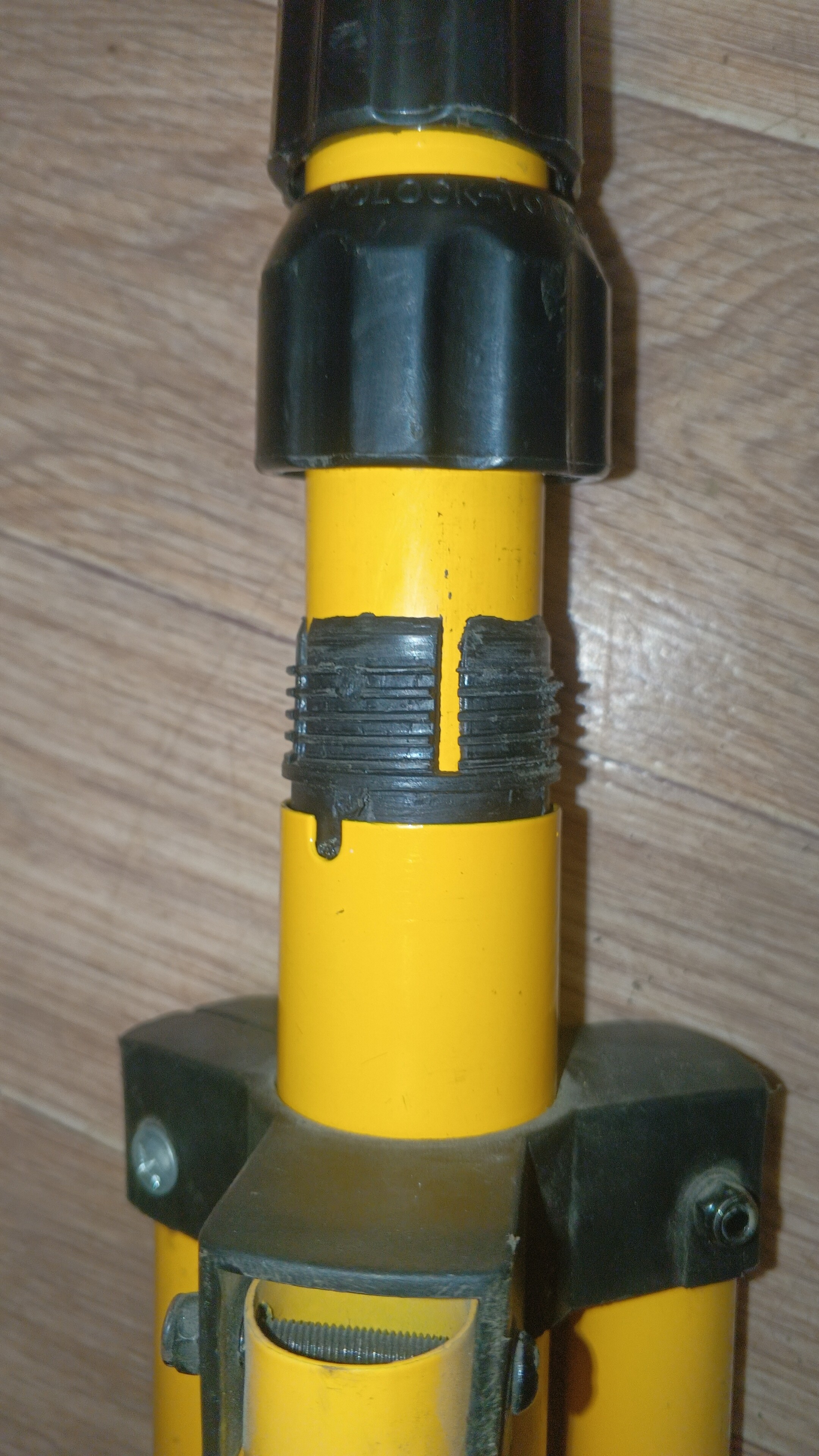

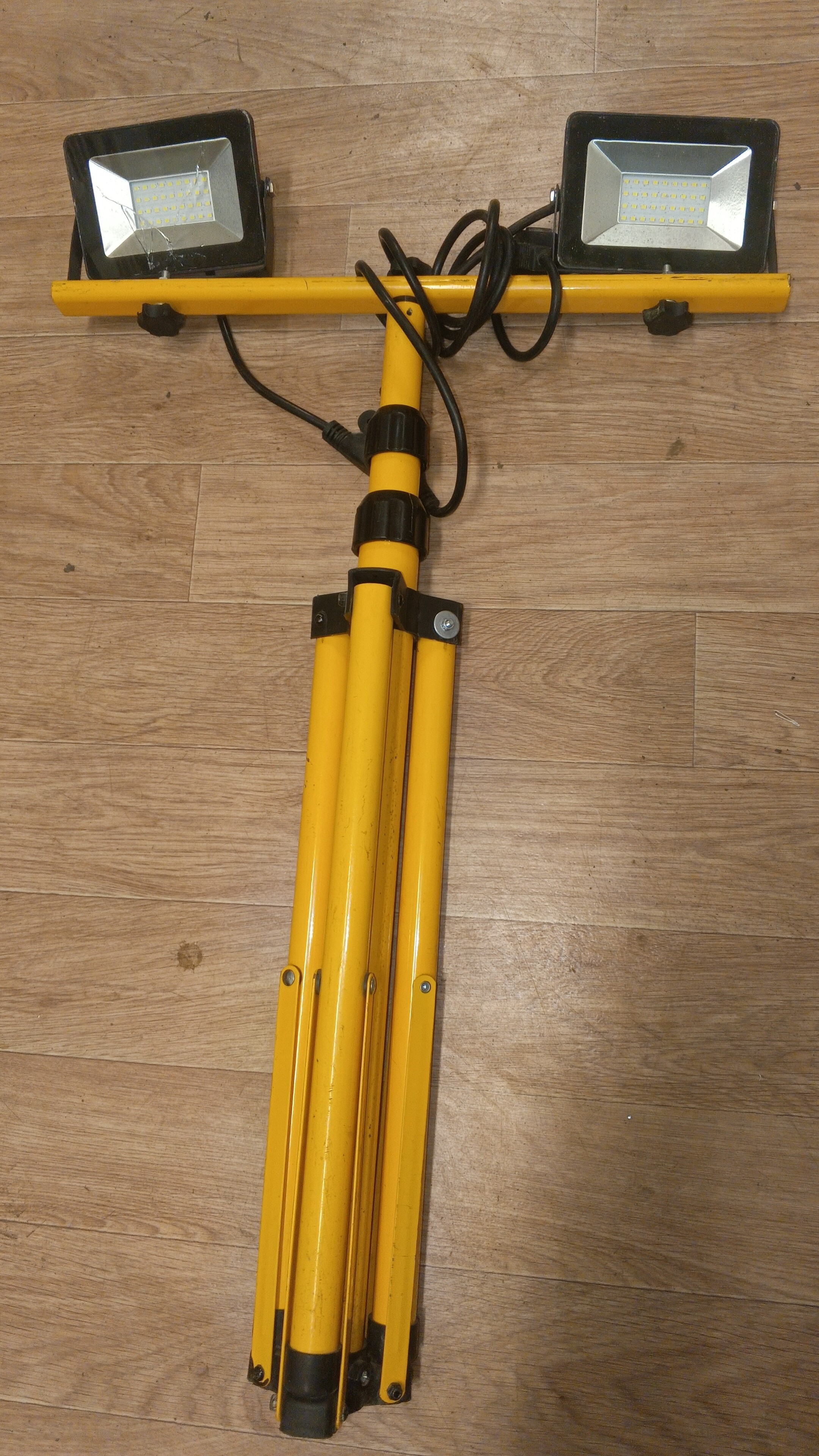

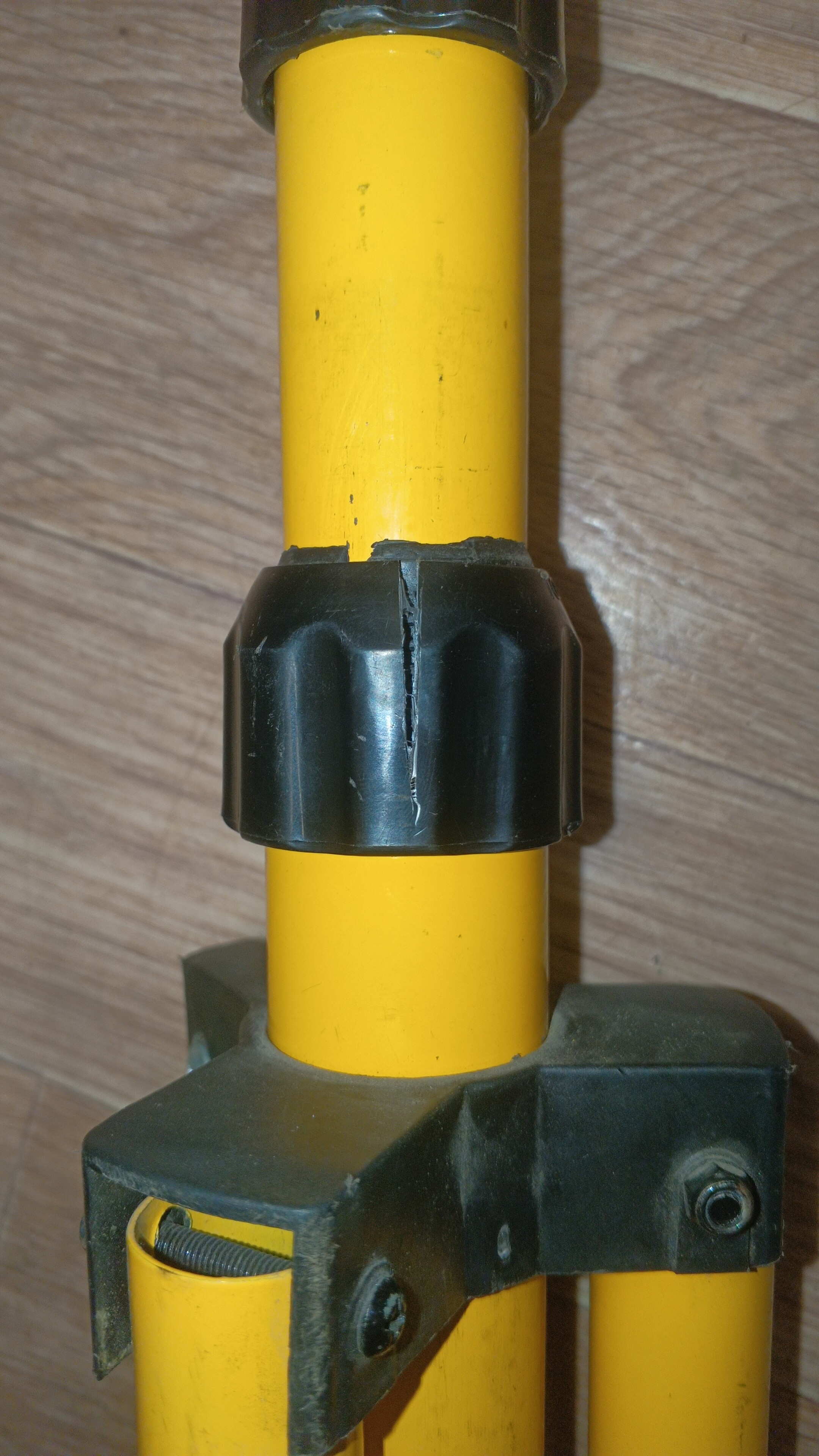

Вот такая люстра есть на работе. Недавно обратил внимание, что у неё треснула пластиковая гайка цангового зажима.
Сама цанга естественно тоже пластиковая

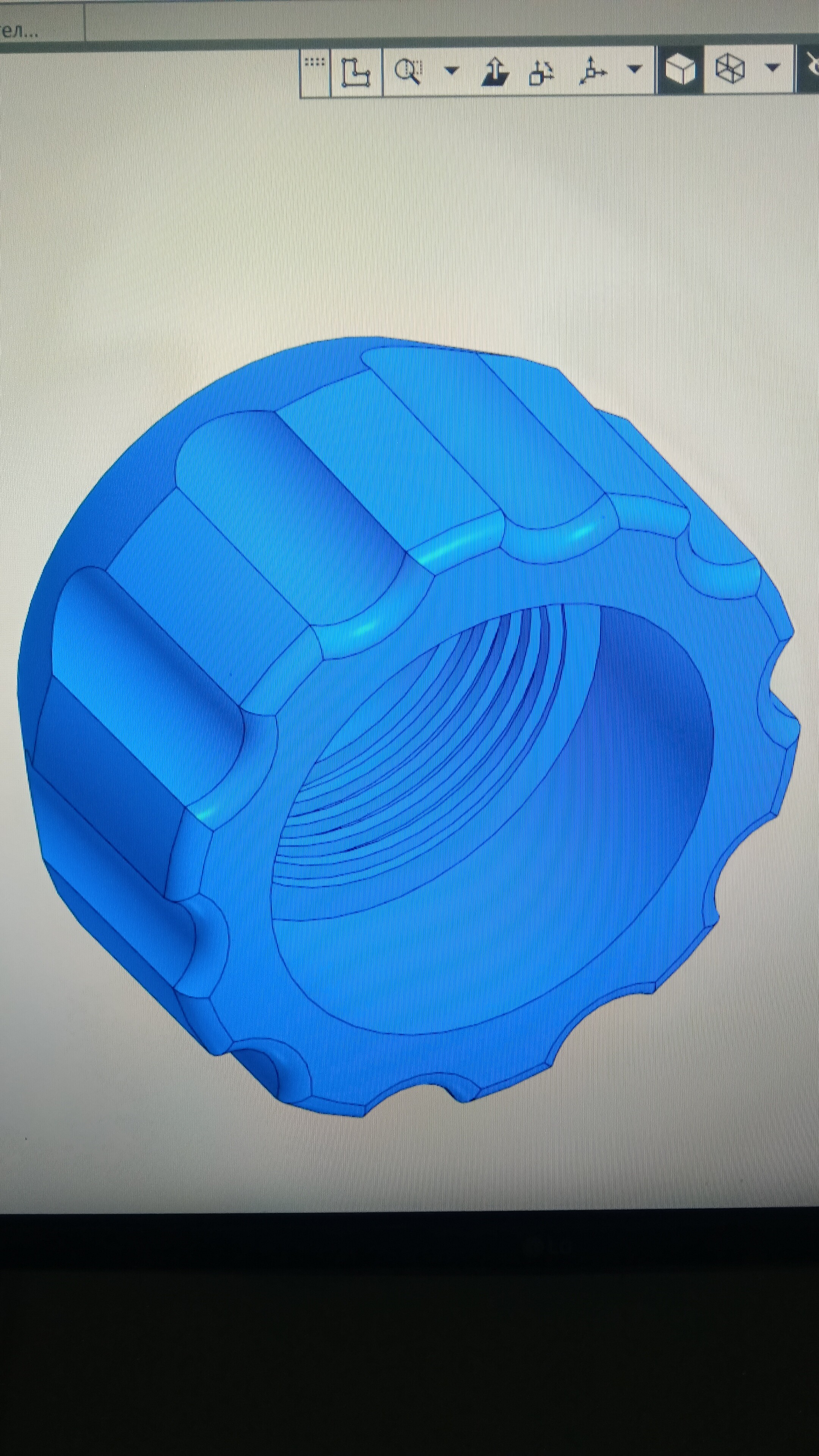

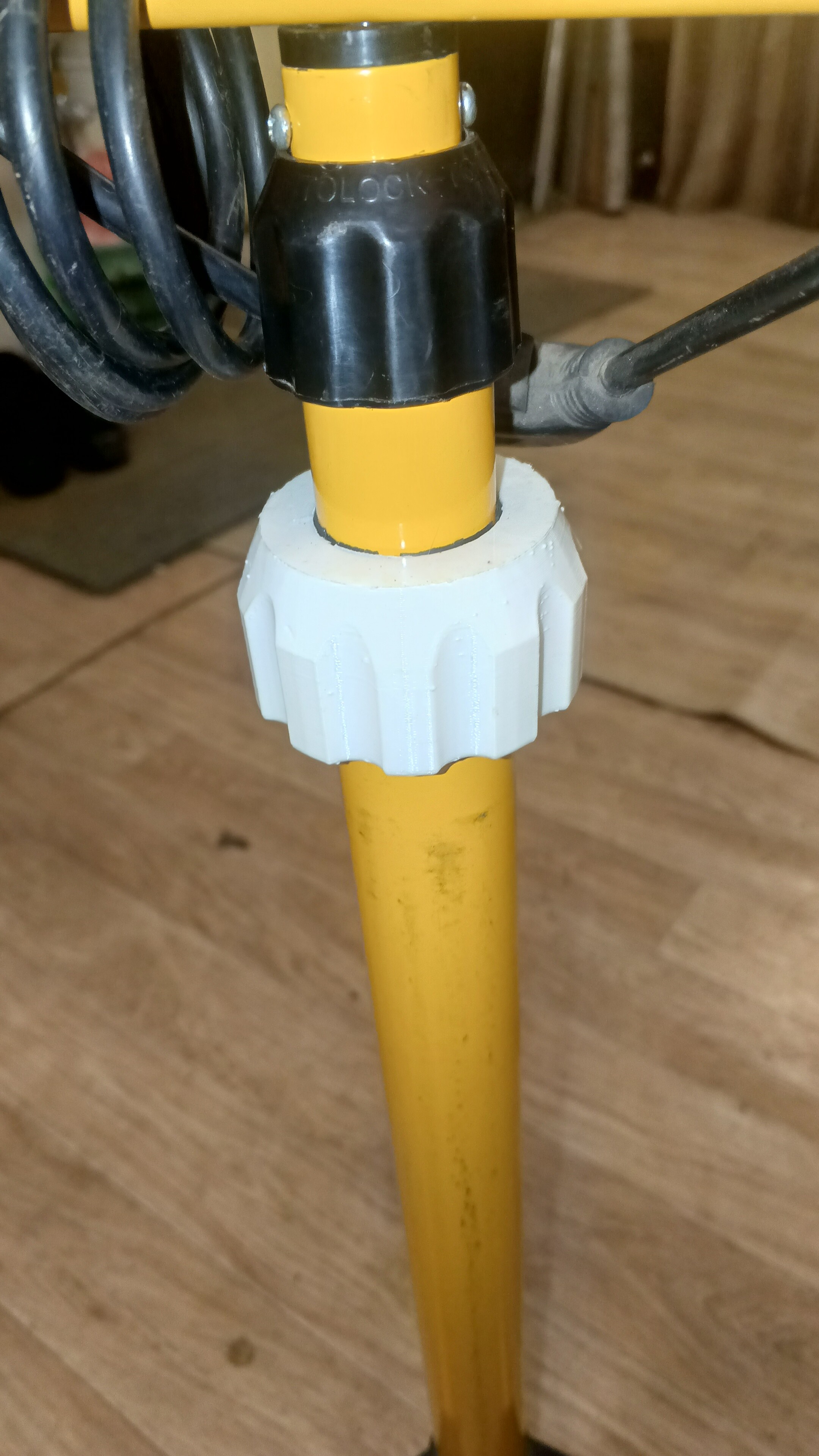

Вооружившись штангелем снял размеры. Пришлось немного поработать над резьбой. А после пробной печати пришлось ещё и масштаб увеличить на 0.1.
Сделал гайку более массивной с запасом прочности. И стоит заметить, что такой размер удобнее ложится в руку. В общем получил вот такой результат.
