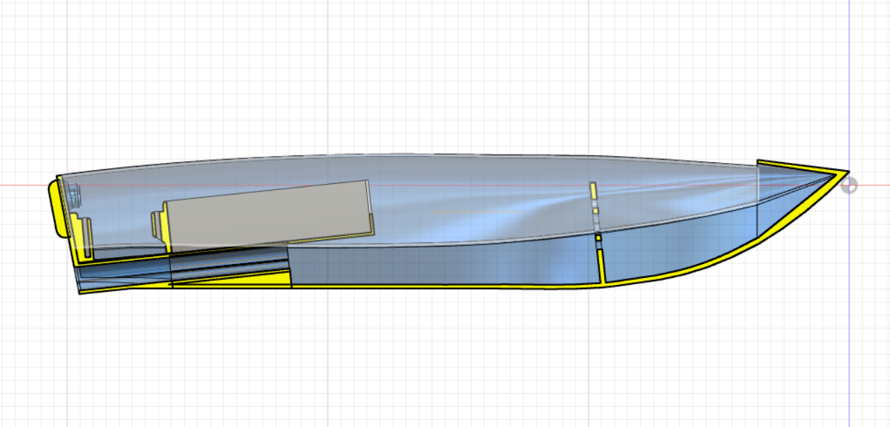

Всем доброго времени суток. Обещанное краткое продолжение для статьи как лодку моделировал. Модель корпуса лодки была несколько раз изменена и в результате составила 30 см в длину. Крепеж тоже переделывался несколько раз и в результате мы имеем вот такую конструкцию.
Электроника закупленная для лодки на ALI, ссылок не даю, так запчасти покупались давно.
- Servo Micro 9g SG90 ;
- бесщеточный контроллер скорости 30A ESC ;
- рулевое перо для радиоуправляемой лодки Feilun FT012 ;
- GoolRC TG3 2,4G 3CH RC цифровой радиопередатчик дистанционного управления с приемником;
- RC LiPo Батарея 3S 11,1 V , емкость на ваш вкус;
- 3 мм вал с винтом, в моем случае длина 10 см;
- Мотор A2212 930KV.
С учетом технических возможностей Prusa i3 Steel, модель для печати порезали на три части.
Печатал PETG. При печати выяснилось что у одной детали после 15 см высоты пошли косяки у принтера, начались вибрации, голова стала промахиваться мимо. . Тяжелый стол, тяжелый директ.. Уменьшил скорость, с косяками допечатал деталь. Все части склеил на супер клей. Детям не терпелось скорее все запустить, так что собрал электронику, проверил в ванне, вода в корпус не поступает. Р/у работает нормально.

Из недостатков, глубокая осадка катера. Почти полуподводный катер получился. Будем исправлять. Сначала посчитаем теорию, сравним с реальностью и примем важные решения =).
