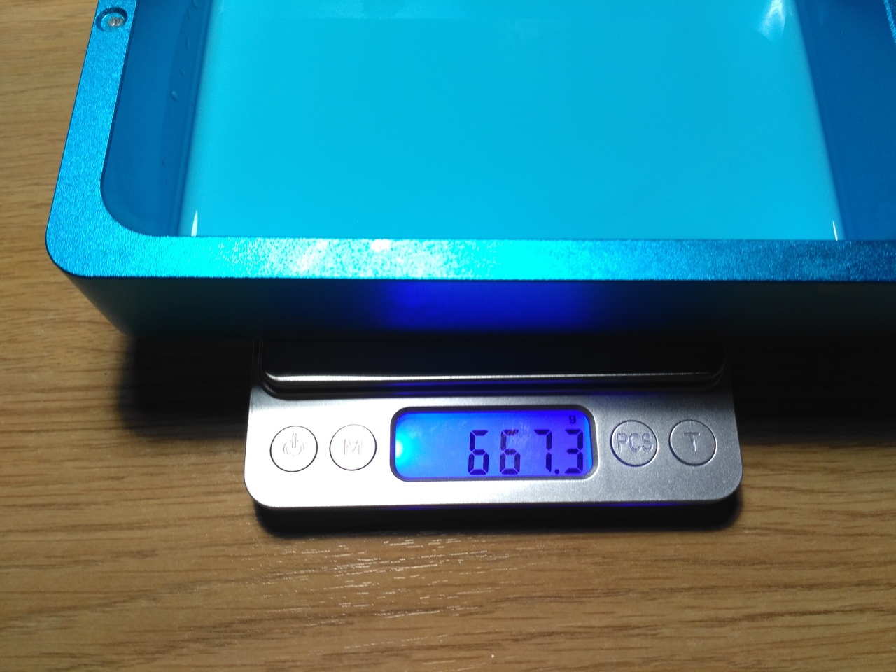

Доброго времени суток. Народ активно обсуждает статьи по ведению расчетов при коммерческой печати. Кто в Экселе ведет, кто то замахнулся писать софт.
У меня же возник вопрос как соотносятся те данные которые представляет слайсер, в данном случае ChiTubox 1.5 с реальным расходом фотополимера.
Подопытные - ANYCUBIC Foton, смола AquaBlue ANYCUBIC .
Печатать будем символ наступающего года - мышь=).
ChiTubox 1.5 предлагает такой вариант.
Пустая ванна весит 634.3 грамма. Жаль что нет возможности проверить весы - эталонным весом. Где то были гирьки для весов, дробь для заряжения охотничьих патронов взвешивать. Буду в родных пенатах поищу. Делал взвешивание ванночки на нескольких столах, результат не изменен. Так что пока будем верить весам на слово.
Добавил шприцом 20 ml . 20 ml * 1,1 (плотность указанная в слайсере) = 22 гр.
634.3 + 22 = 656,5 намеряли весы 657,1 разница 0,6 гр.
Добавил шприцом еще 20 ml. 634.3 + 22 + 22 =678.5, весы намеряли 679.3, разница 0,8 гр. На мой взгляд точность заправки получилась приемлемая.
Печатаем и взвесим результат после промывки 3 мыши - 9,7 гр.
Взвешиваем ванночку после печати и получаем 667,3. 679.3, - 667,3 = 12 гр.
Разница получилось 12 грамм или 10,9 ml.
Я могу понять разницу в объеме фотополимера, что то осталось на модели и ушло на промывку, что то осталось на столе и набралась разница.
А вот вес модели 6,6 гр. и 9,9.
Если в настройках слайсера установить плотность 1,65 то вес 3 мышей будет 9,9 гр. при том же объеме 6 ml.
На сайте ANYCUBIC плотность фотополимера указана как 1.1
Тогда получаться врут мои весы, что не так с полимером ну или я что не допонимаю.
Если кто то сможет проверить вес пустой ванночки, буду благодарен =). Так как это решит вопрос о точности моих весов.
И в результате получаться что с плотностью и весом моделей пока не ясно, нужно проверить весы. Для расчетов расхода полимера тоже получаться тоже нужно проверить весы.
Чисто теоретически берем ml указанные в слайсере + разница между значением веса до печати и после, переводим в объем и получаем сколько полимера ушло на изготовление модели.
По большому все эти расчеты элементарны.. Но что бы это осознать мне пришлось написать весь этот текст. И положу эти рассуждения к себе в дневник.
Ну и проверю весы, кратко отпишусь что и как получилось.
