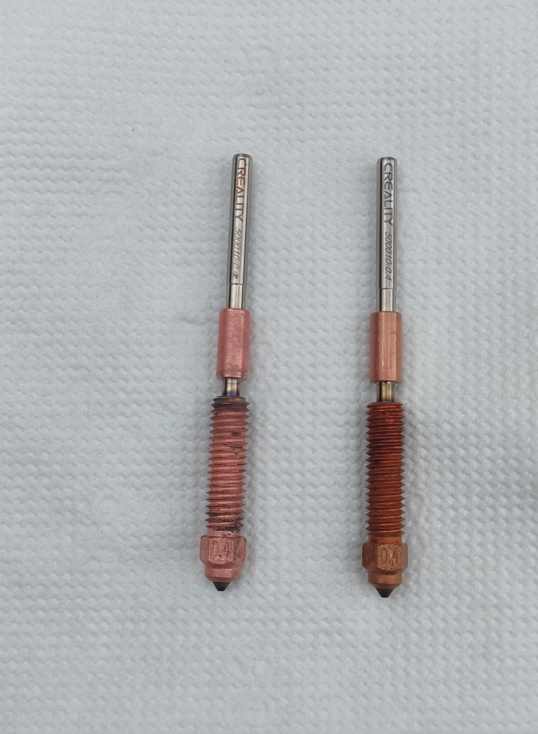

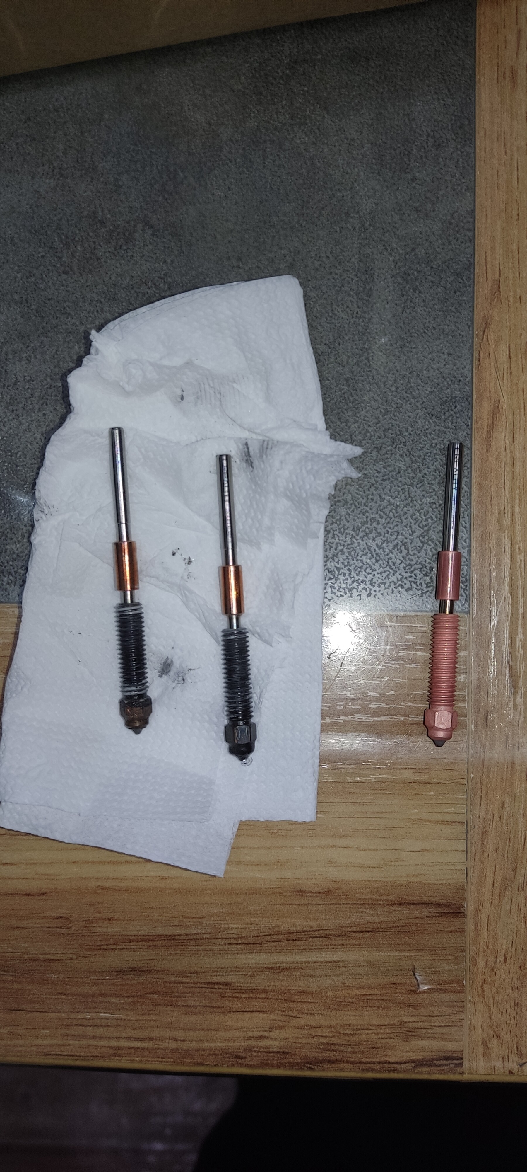

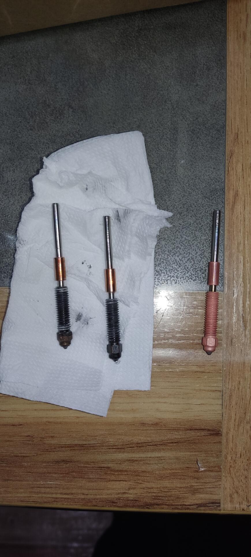

Решил поделиться чисткой наглухо забитого сопла Unicorn на creality k1 max. Тут не встречал такой темы. Обычно такие сопла продавливают шомполом который идет вместе с принтером. Или чистят методом холодной тяги (метод не сработал...).
Поэтому поступим как с обычным соплом. Такое проделывал на 5 медведе неоднократно. Хорошие сопла имеет смысл чистить. Конечно если сопла по 200р за штуку то проще выкинуть.

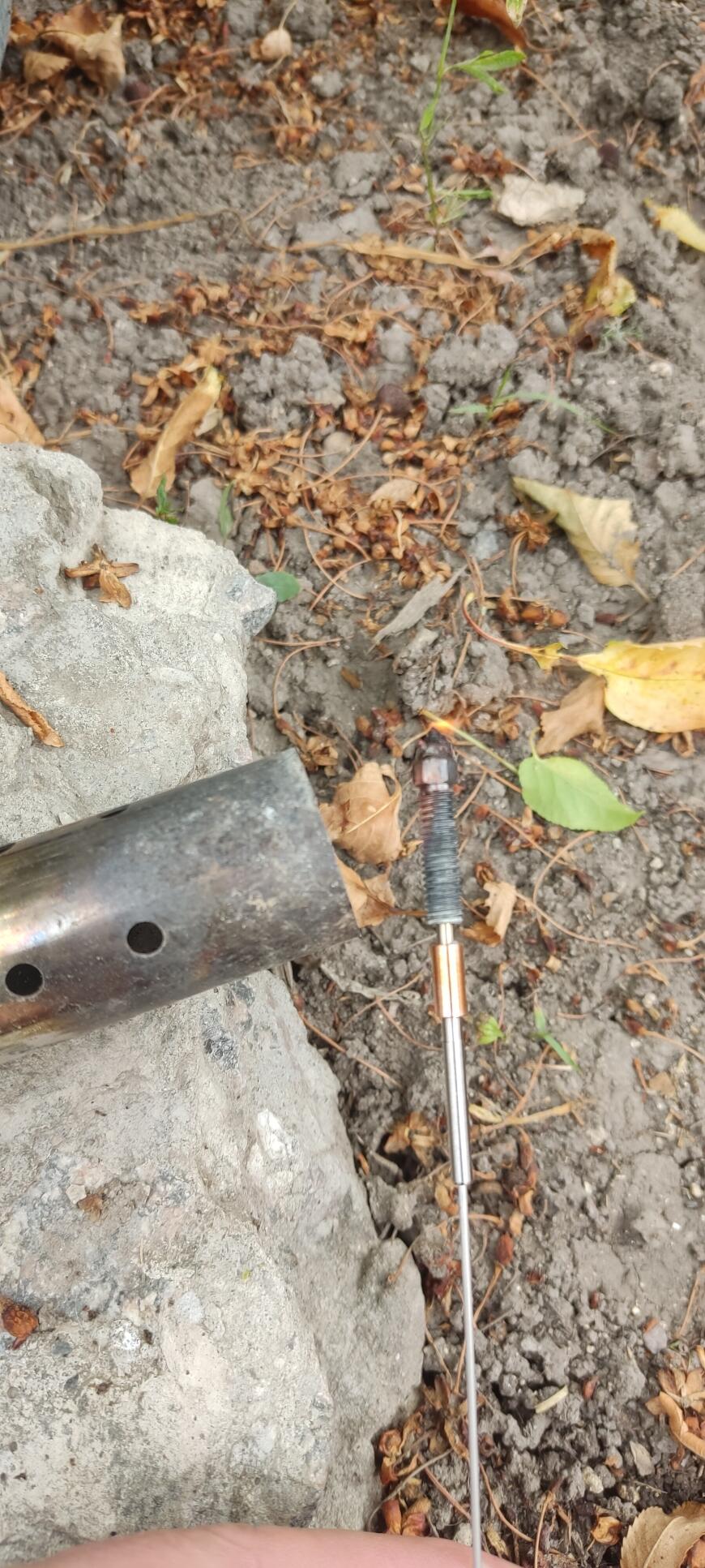

Берем горелку и выжигаем пластик.

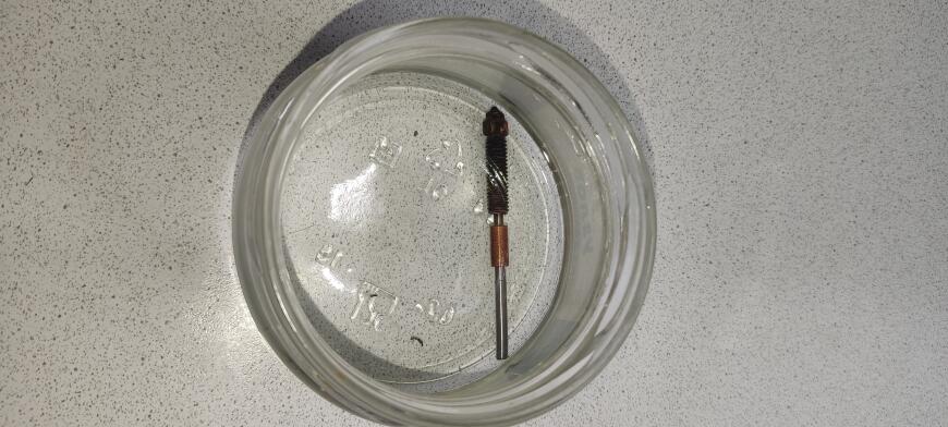

Далее в раствор лимонной кислоты.

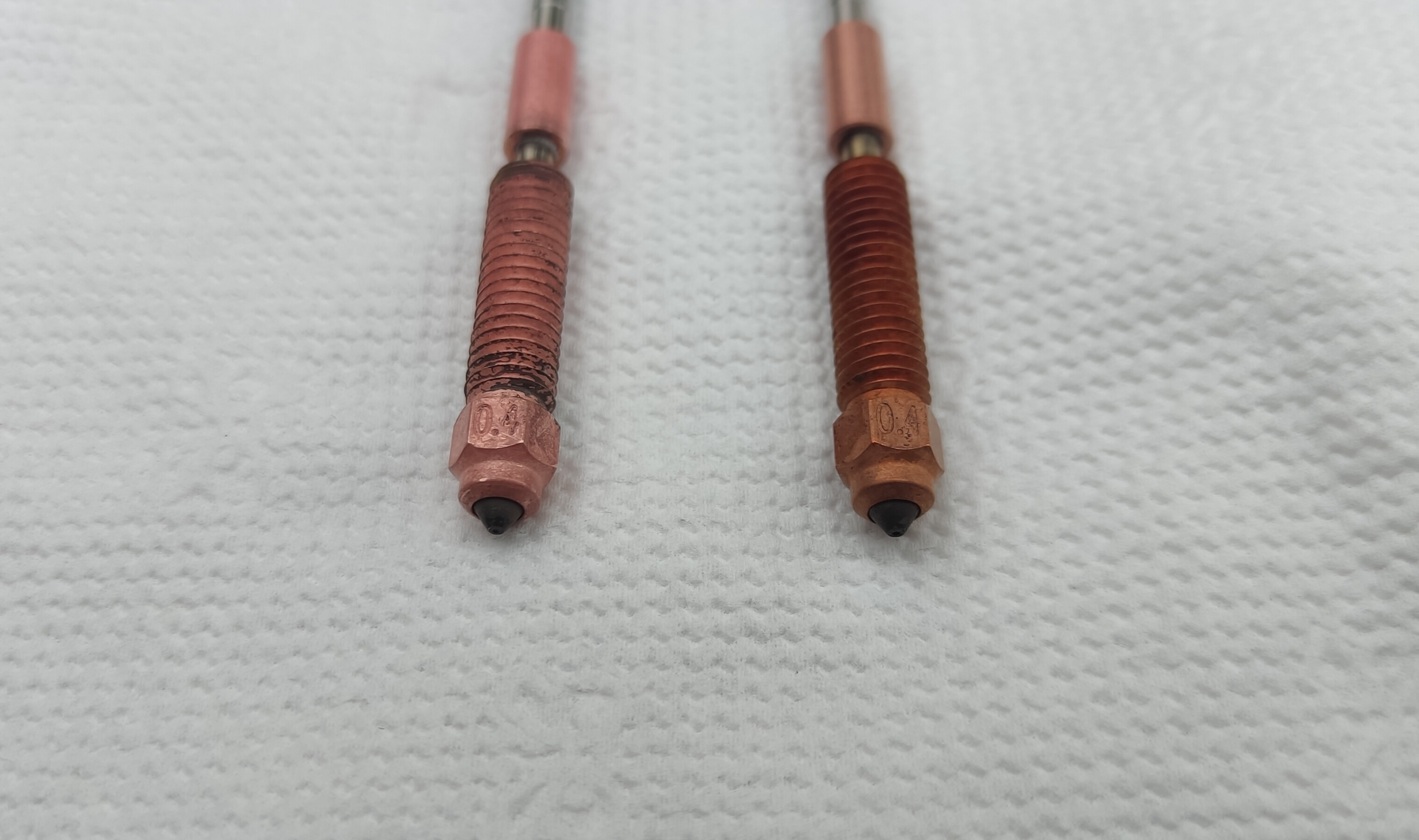

Чистим не жёсткой щеткой снаружи. Куском филамента внутри и иглой чуть меньше диаметра само сопло. Далее гасим кислоту раствором соды. После промывает водой и сушим феном. Оригинальные сопла дальше в строю.
