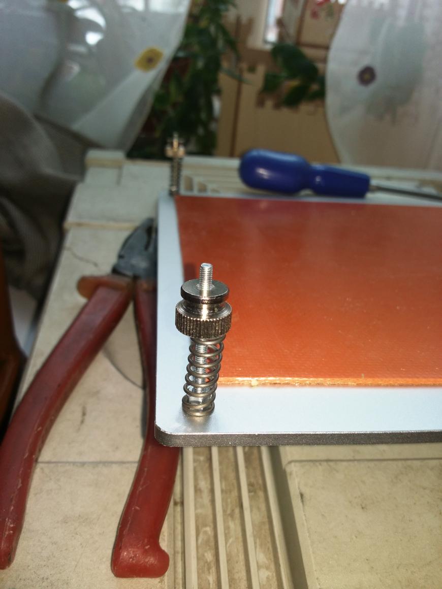

Решил усилить его пластиной, которая будет служить основой стола.Стол решил крепить жёстко, на винтовых стойках, а не пружинках, как традиционно предлагается.

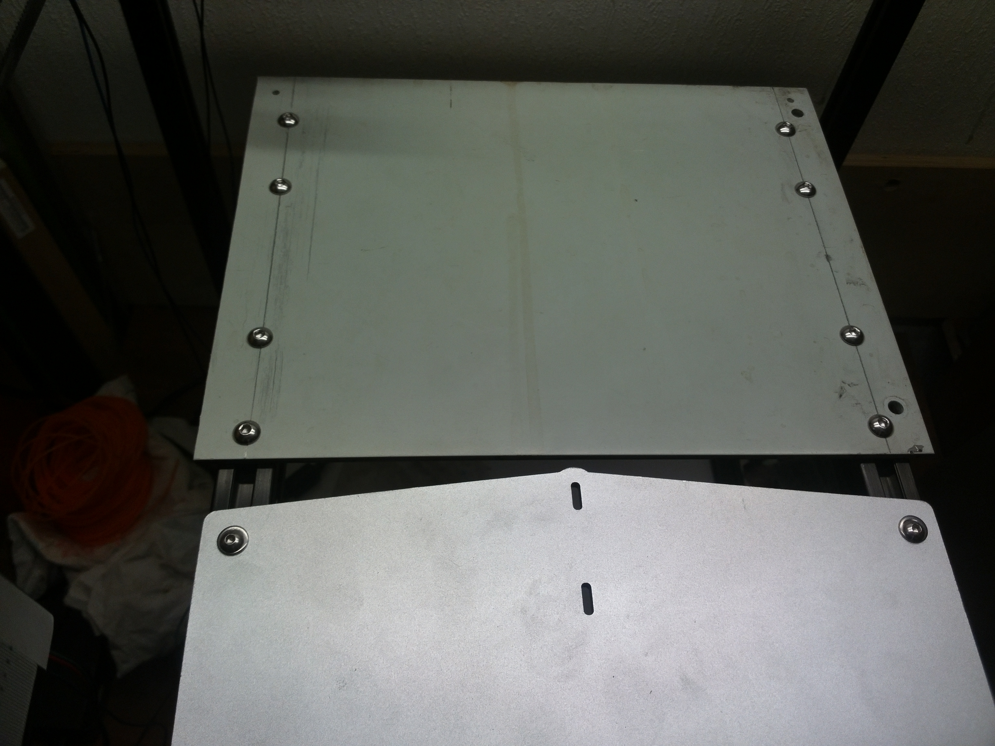

Пружинки остались как средство фиксации от проворота.При сборке выяснилось, что стол не собирается - добрые китайцы положили слишком длинный профиль и он закрывает отверстия для ножек стола. Как это должно было собраться - я не понимаю.
Единственный реальный вариант - это сдвинуть стол далеко вперёд - но тогда 40мм просто теряются, а консоль становится ещё больше.
Отпилил профиль.
Точка 'дом' стала координатах 6;6 мм от края стекла. Как мне думается, идеально.Далее крепим на стол стекло.

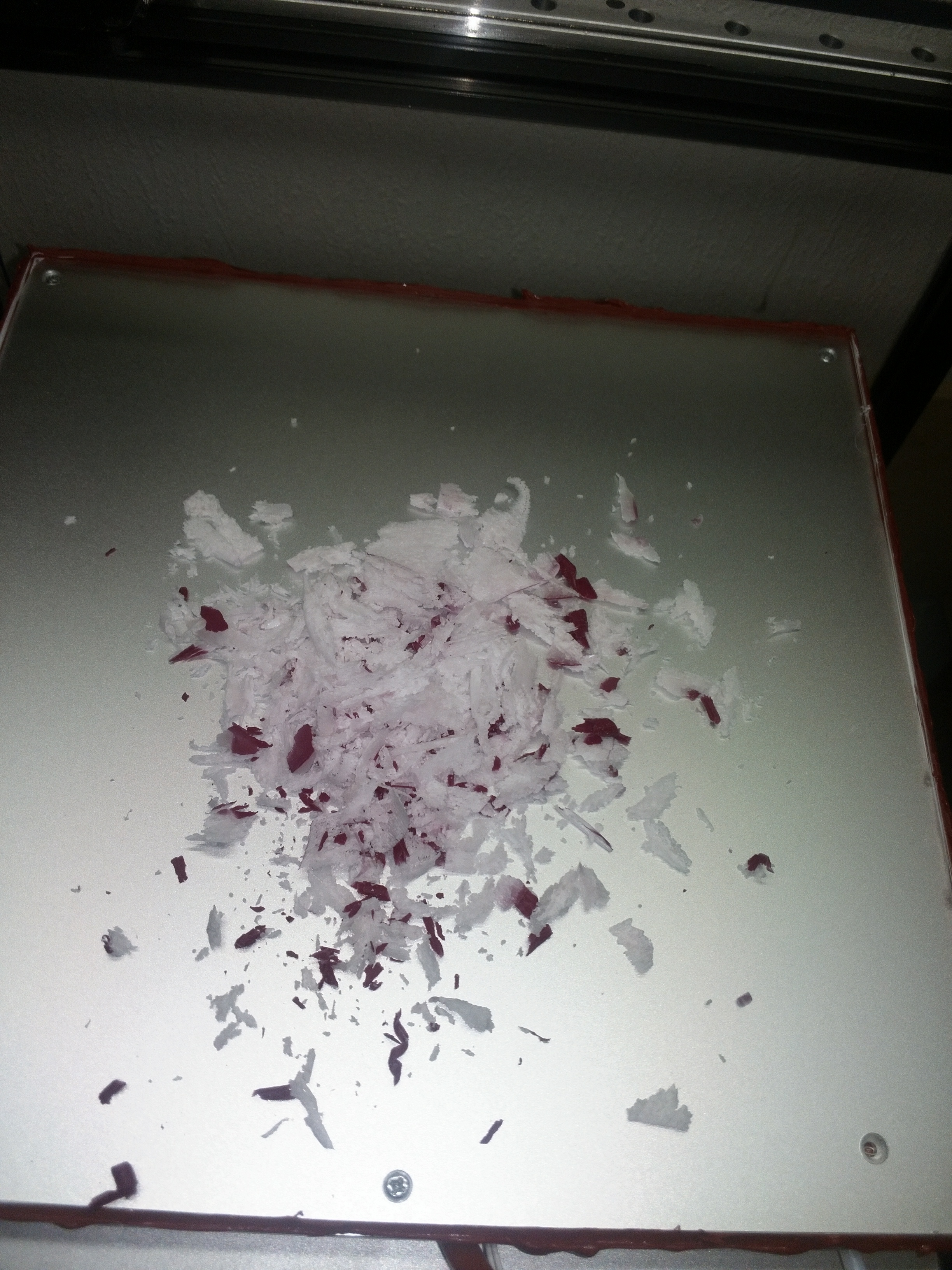

Решил совместить крепление и термоинтерфейс.
В качестве термоинтерфейса использовал парафин. Дёшево, легкоплавкий, безопасный.

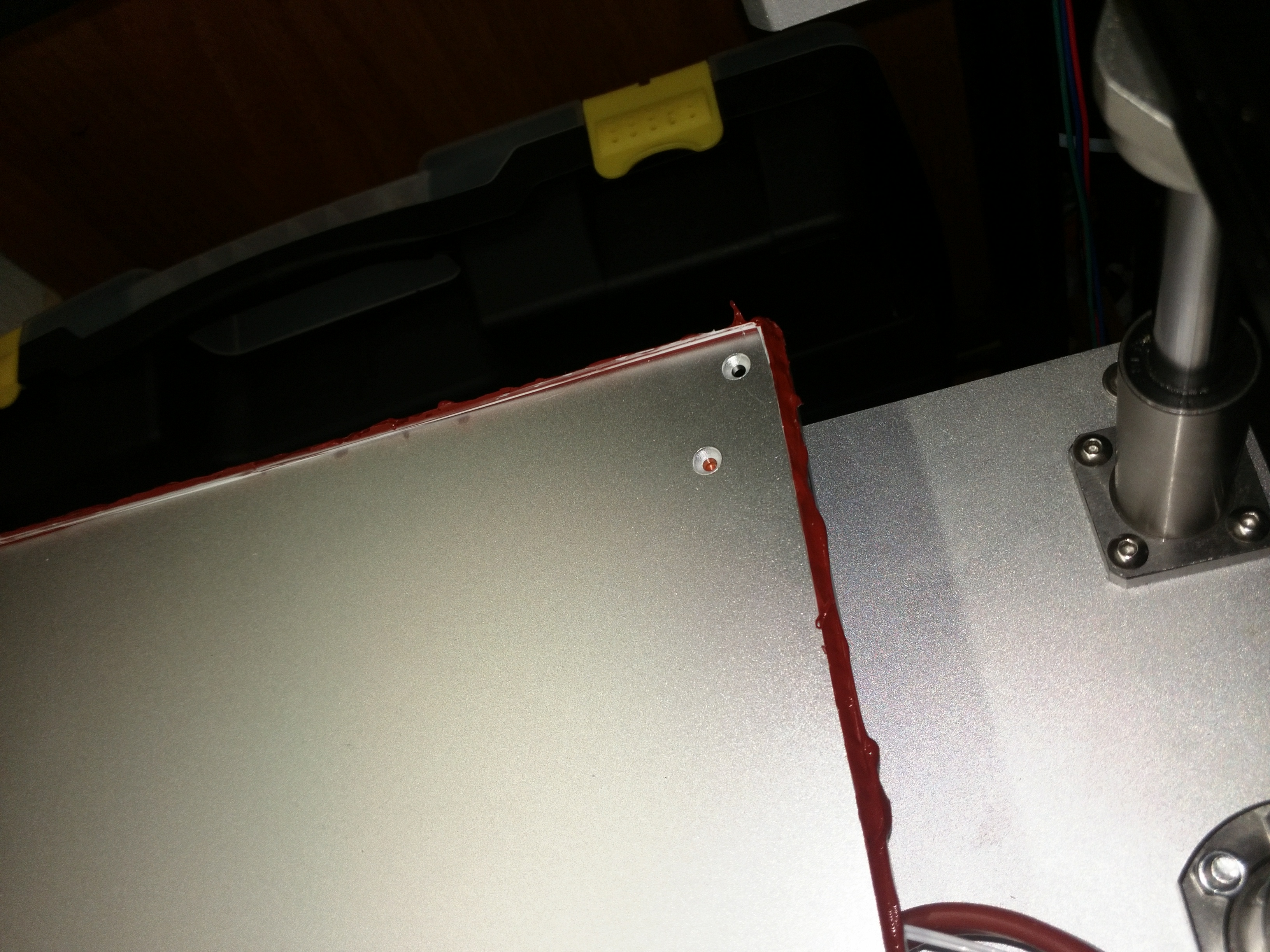

Итак, сначала обматываем стекло фумлентой по краю для создания зазора и чтобы герметик не прилип.
Стекло должно быть немного меньше стола (по 5 мм зазора)

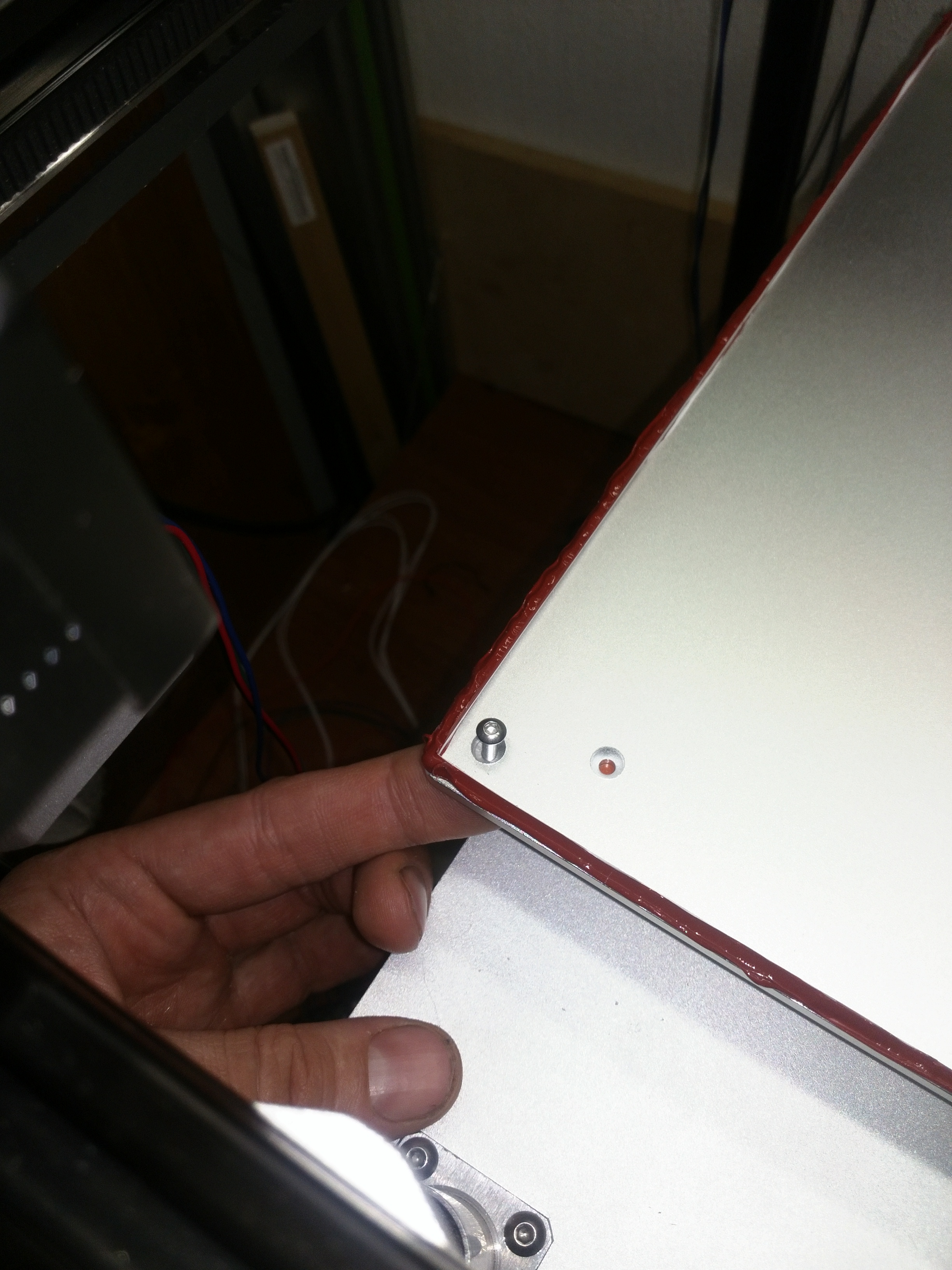

Центруем стекло и по краю выдавливаем термостойкий герметик.
Ждём полимеризации и вынимаем стекло.Получается 'ванночка'
Для последующего извлечения стекла вставляем закладные винты.Крошим парафин, греем стол до 80 градусов и вставляем стекло.Есть немного пузырей и 2 большие области неровности мет. стола.
Однако даже так стекло держится хорошо, нагревается быстро и равномерно.Ну и смешное - печать.

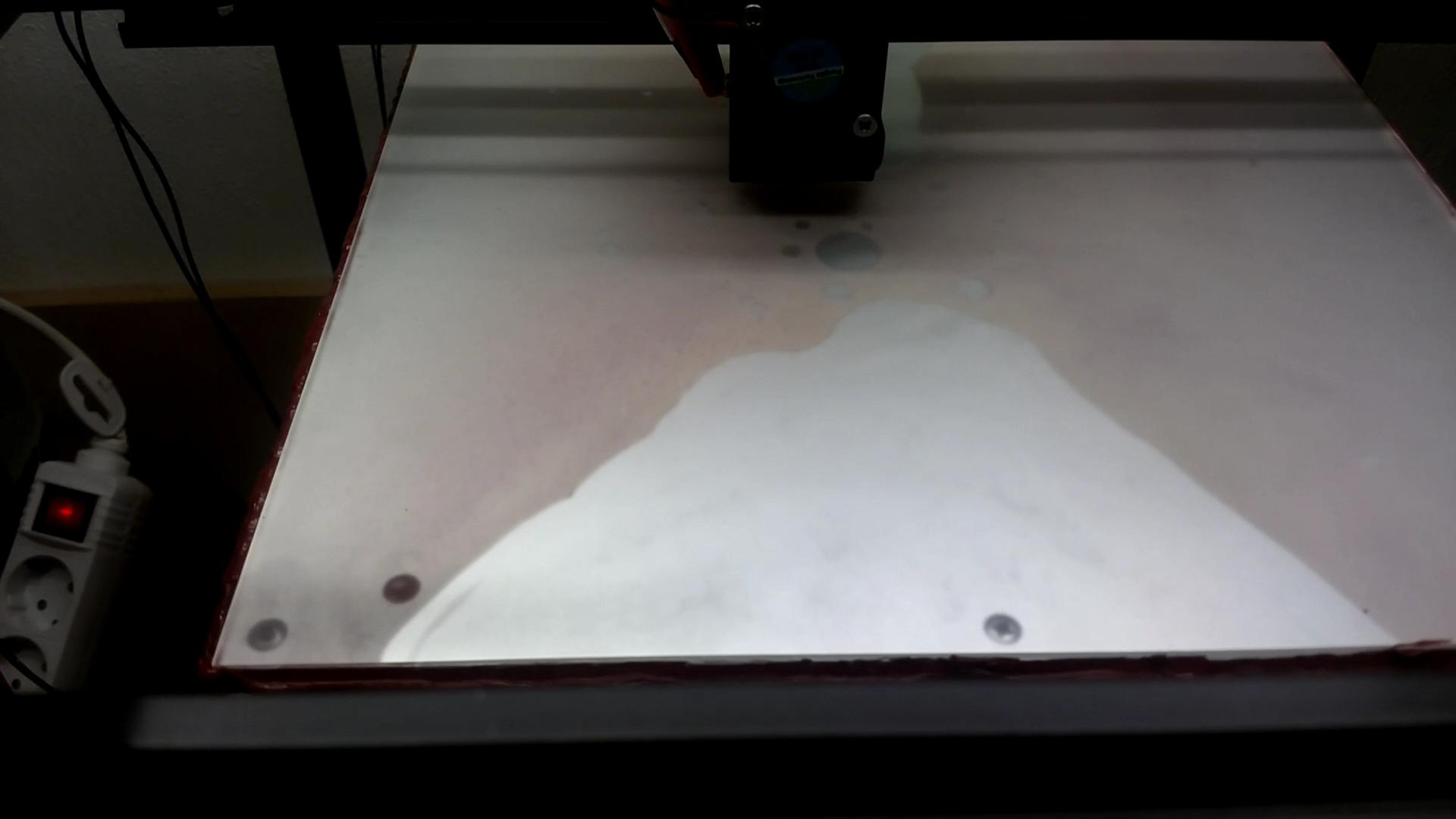

Собрал всю электронику и хотэнд на скорую руку.
Даже после плясок с бубном удалось напечатать 1 слой калибровочного кубика.
На ПВА.
Дальше мучить принтер не стал, зато стало ясно куда копать.
