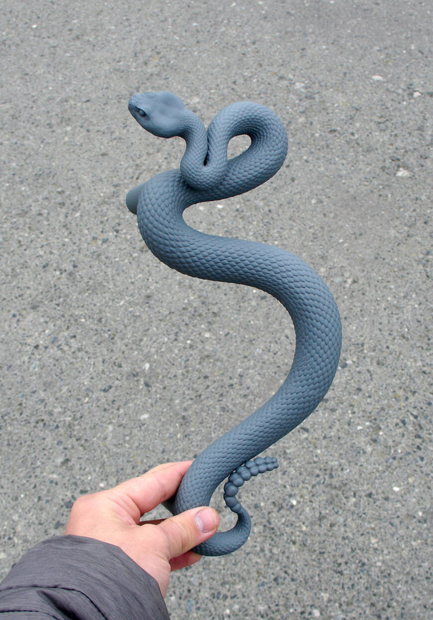

Применение 3D печати в декоративно прикладном искусстве на примере дверных ручек.Заказ на моделирование и 3d печать мастер моделей этих двух прекрасных змей поступил от одного ювелира, который обращается в нашу мастерскую уже не в первый раз, и почти всегда с необычными задачами.
Так бывает, что работа не на 100% творческая, можно даже сказать плагиат в плане идеи, но в свою защиту скажу, что это было инициативой заказчика. То есть подобные изделия уже существуют и в качестве задания мне были предоставлены фотографии со словами: хочу так же.

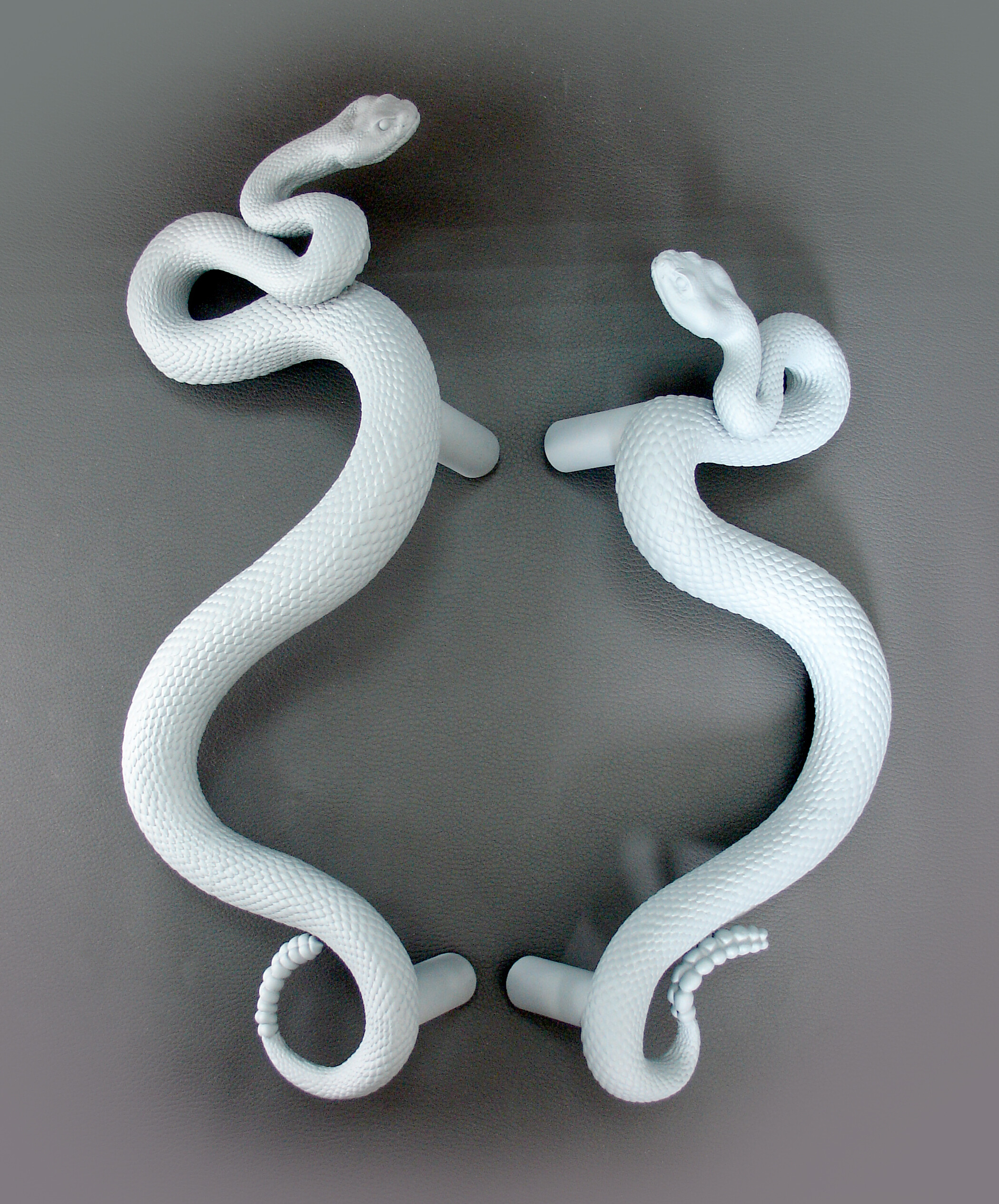

2 достаточно массивные дверные ручки (более длинная имеет размеры 35x15x10см) в виде гремучих змей, которые смотрят друг на друга в агрессивных позах. В итоге ручки будут отлиты из латуни и повешены на большую дверь большого частного дома.
Работа над змеями показалась мне интересной еще и потому, что это отличный шанс заставить себя углубится в изучение zbrush, в более профессиональные и легкие способы нанесения сложных фактур и повторяющихся деталей на объекты моделирования.
С общей геометрией змеи особых проблем не было изначально, это можно было решить стандартными методами скульптинга, а вот выращивание чешуи уже потребовало поиска информации и просмотров роликов более углубленно.
В первой итерации чешуя была натянута на змею с помощью инструмента Surface/Noise, по UV разверткам. Очень удобная функция, для несения повторяющегося рельефного рисунка на поверхности, например ткань. Этот вариант заказчика не устроил, так как выглядел простовато и недостаточно рельефно. Змея будет отливаться в воске, а затем в металле, что влечет потерю детализации, следовательно, она должна быть более нарочита, чем в реальности.
Применение 3D печати в декоративно прикладном искусстве на примере дверных ручек.Второй вариант, это использование кистей в виде чешуек и ручное их нанесение на пока ж то гладкие тельца пресмыкающихся. Самому кисти создавать не пришлось, помог товарищ из чата владельцев фотополимерных принтеров. Созданная им коллекция рептильных кистей оказалась как нельзя кстати.
На видео пример использования именно этих кистей:
Этот вариант устроил полностью.
Применение 3D печати в декоративно прикладном искусстве на примере дверных ручек.Применение 3D печати в декоративно прикладном искусстве на примере дверных ручек.
Так как печатаю я на простом фотоне, модели пришлось порезать на приличное количество частей. Печатались они пустотелыми (толщина стенки 1,3мм). Масштаб чешуек позволил сделать отверстия, достаточного размера для устранения эффекта присоски и слива полимера, которые можно залечить без видимых травм моделей. Печатались гады из фотополимера ABS black от Harzlabs, высотой слоя 35 мк.
Из постобработки: склейка аспидов цианоакриллатом, точечная шпаклевка фотополимером Anycubic (эта смола наиболее быстро твердеющая под воздействием УФ лампы и проще в механической зачистке), ну и грунт. Грунт я применяю в качестве проявителя косяков постобработки, на возможности отливки он пока что не влиял, по крайней мере, по отзывам заказчиков.
Итоговые мастер модели оказались удобные в качестве дверных ручек. Солидный размер и идеальная эргономика, при открывании двери сидит в руке как влитая.
