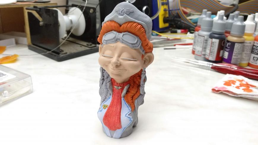

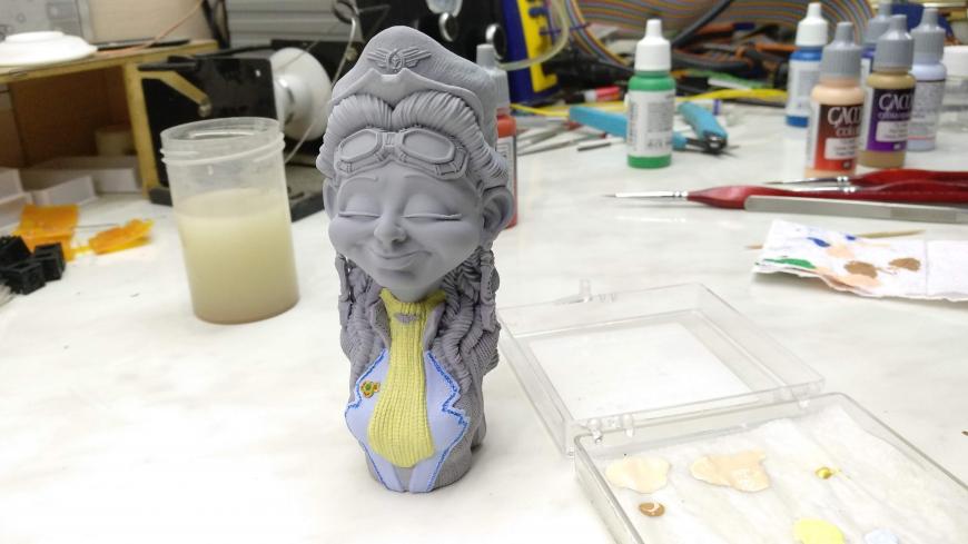

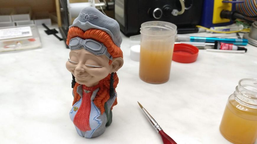

Крашу модель, напечатанную недавно. Уже неделю крашу понемногу. Решил, что это отличная модель для обучения покраске - тут и большие площади, и мелкие детали, и поверхности разные - и простые гладкие и сложные с глубоким рельефом. Но не думал, что будет так сложно :)
Результатом не удовлетворен, но третий сорт - не брак :) Вообще думаю напечатать еще одну такую модель и еще раз покрасить, уже с учетом набранного опыта.
Пока красил волосы - весь изматерился. Я только их красил дня три по два-три часа, и после каждого сеанса готов был расколотить эту модель об стену, а потом еще убить кого-нибудь, кто попадется под руку :) Ну просто, чтобы нервы успокоить :) Какой же это геморрой - красить такую сложную поверхность, да еще с таким большим периметром, прилегающим к другим частям модели, которые нужно умудриться не вымазать рыжей краской. Да еще по сережками чтобы подлезть кисточкой, нужны глаз-алмаз и рука из стали.
Но сначала нужно еще придумать в какие цвета что красить. Чтобы не получилась цветастая цыганка, но и полная однотонность как-то не идет. Изначально у меня сразу сложилось ощущение, что это должно быть ярким, светлым, солнечным, соответствующим выражению лица фигурки :) Волосы должны быть рыжими - это было понятно. А вот с остальным...
До чего я дошел на опыте покраски этой фигурки:
1) Грунтовать надо было или белым или очень светло-серым. Темные краски на светлую подложку ложатся замечательно, а вот светлые краски на темную - приходится в несколько слоев наносить.
2) Краски даже для кисточки лучше разводить пожиже и класть несколькими слоями. Иначе остаются рельефные слои мазков кисти - на лице это хорошо заметно.
3) Нельзя спешить. Вообще. Иначе обязательно будут пятна не той краски не в том месте :) Лучше каждый раз подводить и отводить кисть медленно и вдумчиво, внимательно следя, чтобы она по пути не мазнула не там где надо.
4) Набора кистей с Али не хватает :) Они, блин, все круглые. А для больших поверхностей было бы удобнее использовать плоские кисти. Наверное. Буду пробовать :)
5) При смешивании краски для нужного цвета не стоит закрашивать сразу всю поверхность. Лучше нанести мазок, подождать пока он высохнет и посмотреть - тот ли цвет получается какой нужно. Часто и густо высохшие краски довольно значительно отличаются по цвету или оттенку от влажных.
Ну а пока набираюсь опыта дальше, там еще красить и красить ее :)
