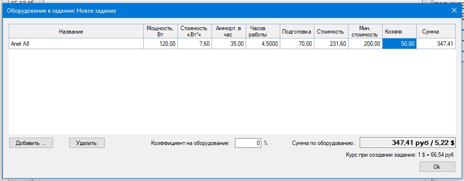

Еще раз о стоимости 3D-печати и о программе для ее расчета на примере с картинками :)Все его параметры будут взяты из справочника, остается только изменить графу "Часы работы", указав там результат из слайсера с поправкой на реальный принтер (у меня, например, слайсер выдает примерно на 30% меньше времени, чем в реальности) - например, 4.5 часа. При желании можно поправить и любой другой параметр (кроме Стоимость и Сумма):
Мощность, Вт - средняя мощность оборудования в Ваттах. С точным подсчетом можно не заморачиваться, указав заявленную для этого оборудования мощность, все равно для большинства оборудования она играет мизерную роль в общей сумме.
Стоимость кВт*ч - стоимость электроэнергии там, где оборудование работает.
Амморт. в час - себестоимость работы принтера, которую мы считали выше.
Часов работы - сколько часов оборудование будет работать в этом задании.
Подготовка - в какую сумму Вы оцениваете работу по подготовке оборудования. Заправить пластик, откалибровать стол и т.п. Можете указать 0 если оборудование просто включил и все :)
Стоимость - результат расчета по предыдущим параметрам, без учета минимальной стоимости и коэффициента. Грубо говоря - себестоимость работы этого оборудования в этом задании.
Мин. стоимость - минимальная стоимость этого оборудования. Может быть 0.
Коэфф. - ваша наценка на работу этого оборудования, т.е. ваш заработок на нем :)
Сумма - итоговая сумма с учетом всех параметров. Та, которая пойдет в счет заказчику.
Сейчас это посчитана себестоимость работы принтера - только его плановая амортизация. В графе "Коэфф." нужно указать процент вашей наценки и процент риска брака печати, если печать придется начать заново. Скажем, 50%. Получаем:
