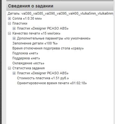

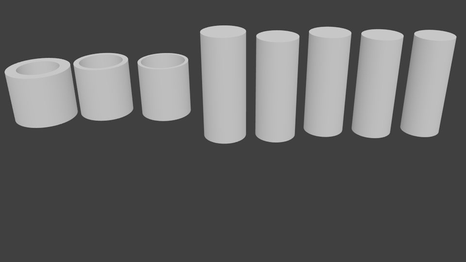

Сегодня было решено сделать опыт с валами и втулками, где при посадке таковые, при необходимости будут нагреваться и охлаждаться.
Пластик применяемый в опыте, конечно, ABS.На скриншоте задания размеры в миллиметрах и сотых долях - сотках, единственное что - не влезла в окно задания самая экстремальнаявтулка на 460 соток, где толщина стенки втулки будет равна диаметру сопла. Вообще в слэйсере есть настройка, что минимальная толщина стенки - 1мм,
но просто интересно, я думаю что это речь идёт о заполняемой детали. И почему такой опыт - потому что ранее мною было выяснено, что 20 соток
слайсер обрабатывает, и просто интересно что будет с толщиной стенки в диаметр сопла, и кроме того, чтобы получить втулку толщиной стенки в 0.3 мм -
я не знаю как надо сверлить, мне такое оборудование не знакомо (имеется ввиду точность). Кроме того, почему именно пластик - гонка за малым весом.Ну вот, пока идёт печать, уже начну описывать результат:

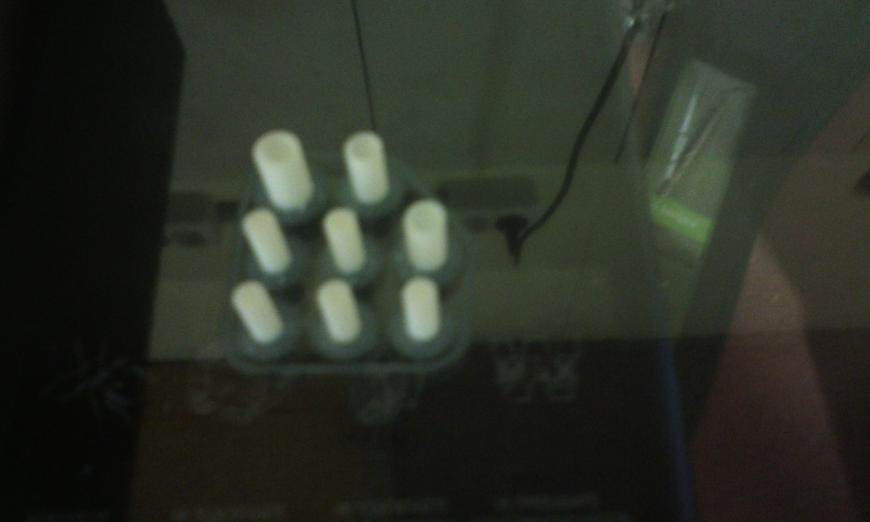

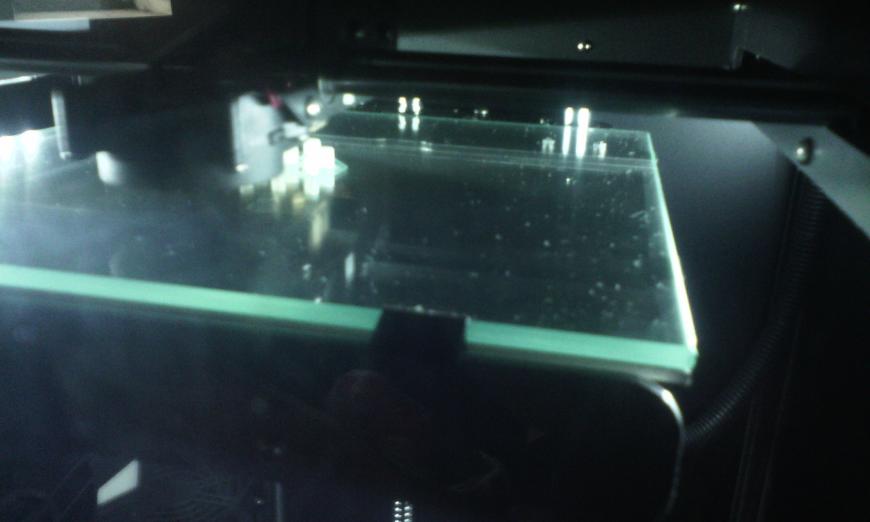

Толщина стенки 0.5 не достижима, достижима толщина стенки 0.3, так как видно, что каретка, при прохождении этих двух втулок делает одинаково один проход.
Но просто интересно - что получится с размерами втулок - как слайсер их нарезал, и какая толщина получяается при диаметре сопла 0.3.
Предполагается, что тольщина стенки втулки 0.3 мм не критична, но при печати подшипника толщину стенок буду делать 0.6, так как не охота менять, а прежде покупать сопло.
